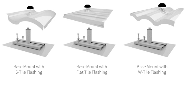

    Acabo de presupuestarle una instalación a un cliente con una cubierta complicada. No me preocupa tanto el presupuesto, que creo me he curado en salud, sino más bien en la solución técnica. Qué me aconsejáis como anclaje de la estructura en esta cubierta?

    En mi opinión sería conveniente no tocar la impermeabilización (poliuretano). Pero, como puedo conseguir una buena fijación de las varillas roscadas a la teja?
    He estado buscando alternativas y me he cruzado con un reemplazo para tejas (marca quickmountpv . com):
    Cubierta inclinada complicada: Doble teja árabe + 5 cm Poliuretano + Pizarra gallega + Hormigón-trmflashingcollage3.jpg
    A alguien le suena o tiene experiencia con esto? Sabéis si algún distribuidor las comercializa en España?

    Es teja de barro? lo normal al montar teja de barro es hacerlo sobre rastreles. Esa fijacion de la foto nunca la habia visto. Yo en todos los tejados que hago pongo tarima de madera sobre las vigas, planchas de poliuretano, rastreles i teja mixta. Las puntas atraviesan rastreles, pooliuretano i lo normal es clavarlas donde hay viga debajo para que si atraviesas la tarima no se vea.
    Tambien suele ser lo mas barato. Asi todo no entiendo tu post, que quieres fijar las tejas o paneles o que. La estructura de los paneles lo normal es con salvatejas. Yo los hago caseros pagando a 1 euros el kilo de hierro.

    Mañana visito al cliente. Entiendo que la teja sí que es de barro. Y estoy de acuerdo contigo, lo normal es fijarla sobre rastreles. Pero en este caso no hay. La cubierta previamente era de pizarra y estaba colocada sobre una capa de hormigón. Ahora han añadido otra capa y la manera de hacerlo ha sido con el poliuretano, que suele fijar bastante bien las tejas.
    Desconozco el grosor de la capa de hormigón, en caso de querer clavar las varillas hasta el fondo. Pero pienso que estoy atravesando muchas capas y entre otras la de aislamiento, que también es la de impermeabilización. No me gustaría meter la pata clavando varillas a ciegas a través de tanta cosa y después tener problemas de humedades...
