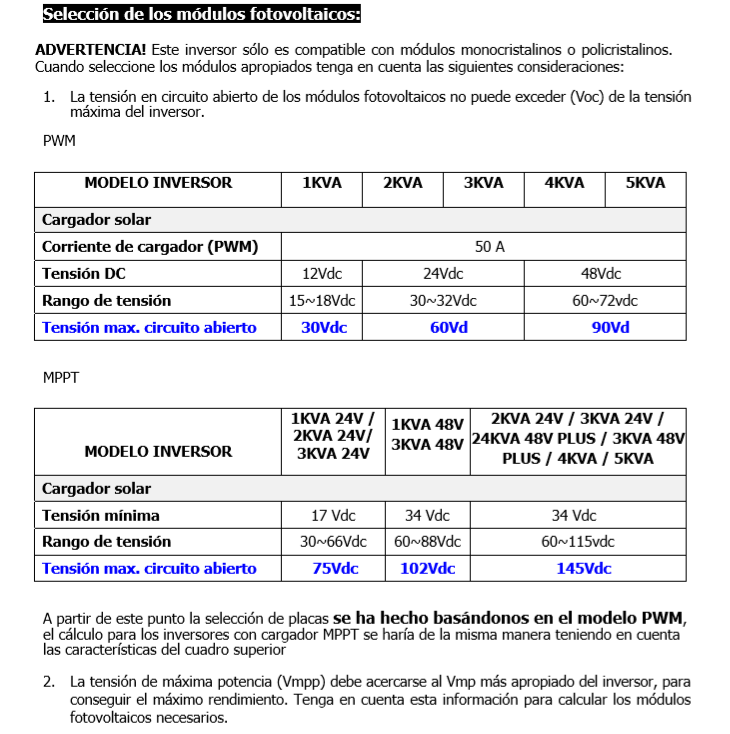

Un regulador MPPT suele admitir Voc hasta 145V (pocos modelos hasta Voc=240V)
Si conectas todas tus placas en serie, Voc es de ~290V, demasiado para cualquier regulador
Ademas, conectadas en serie, la intensidad se reduce a la menor de todas, es decir, Imp=3.1A. Eso significa, que aunque el regulador lo aceptara, perderías mucha potencia: Vmp=234V, Imp=3.1A ---> 725Wp (de 1090Wp nominales)

Cierto! Mi recomendación era para un regulador MPPT "normal", con rango MPPT 35V-145V. Tú tienes un híbrido algo especial, con entrada FV del regulador MPPT a tensión alta, rango 120V-450V
En este caso, efectivamente lo mejor que puedes hacer, es conectar las 4 placas de 175Wp en serie al híbrido. Viene justo de tensión, pero funcionará (con calor, la Vmp de cada placa puede bajar a 31V, y serían 124V - justito, pero bien)
No puedes seriar con las otras placas que tienes, porque la Imp no cuadra
Las dos placas de 75Wp en serie son como una placa de 150Wp, con Vmp=36V e Imp=4.2A. Si conectas este grupo en paralelo con la de 110Wp a un regulador PWM, obtienes V=27V e I=7.3A (200Wp)
La placa de 130Wp con 36 células sobra
La potencia total (si las placas fueran nuevas) sería de 4*175Wp + 200Wp = 900Wp
El regulador PWM puede ser chino barato, de 20A (unos 10 euros)
Con todas las placas en serie se reduciría la intensidad a 4.2A para todas las placas, con lo que la placa de 130Wp se comportaría como si solo tuviese 75Wp y las de 175Wp como si solo tuviesen 150Wp
En total serían 198V * 4.2A = 830Wp nominales, frente a 900Wp nominales con el regulador PWM
Las dos opciones son viables, tú decides ...
