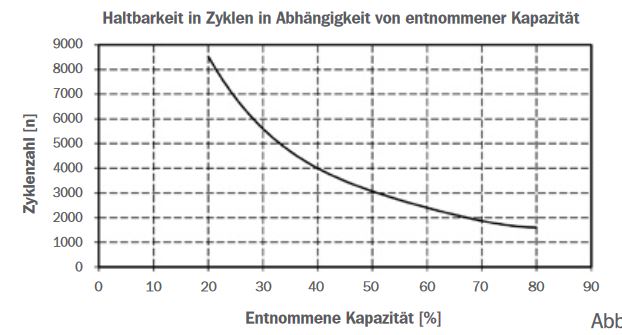

    La eficiencia de Coulomb, nos la da el fabricante, aproximadamente, cuando nos da distintos valores C100, C20, C10...
    Me parece un enfoque interesante. Veamos el resultado
    En una curva típica de ciclos de vida en función de la profundidad de descarga, como la que cuelgo en este post, se ve que ciclando al DoD 80% (ejemplo caretilla) son ~1360 ciclos completos, mientras ciclando al DoD 30% (ejemplo sistema FV) son ~1710 ciclos completos. Es decir, la capacidad al DoD 80% es ~80% de la capacidad al DoD 30% - que a su vez será menor que la capacidad nominal (~2000 ciclos de vida)
    Esto es solo la reducción de la capacidad debida a una descarga más o menos profunda. Si añadimos las pérdidas durante la carga -principalmente por gaseo y por autodescarga-, fácilmente resulta una eficiencia de carga culómbica de <90%, ciclando al DoD 30% (ejemplo sistema FV) y <75%, ciclando al DoD 80% (ejemplo caretilla)

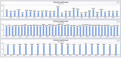

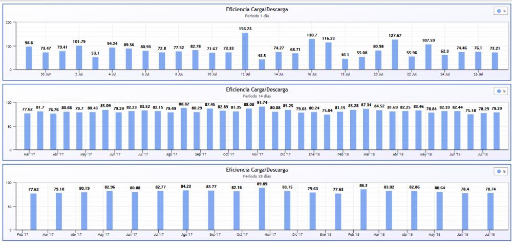

    En el Brico PVControl+ que tenemos guardamos los kWh que entran y salen de la batería cada día
    Para evitar el error que se puede producir por diferencia de SOC a las 00:00 (que es cuando inicializamos el contador cada dia) lo mas lógico/facil creo es hacer la suma durante un periodo de días (cuanto mas largo sea menor sera el error)
    He realizado una pagina web con las SQL para sacar esos datos de la Base de datos con periodo de 1 día, 2 semanas y 4 semanas y estos serian los resultados en las distintas gráficas
    Lógicamente hay temas que no he tenido en cuenta (por ejm ecualizaciones) pero creo da una idea
    Muy buen trabajo, Mleon. Supongo que son eficiencias energéticas (en kWh), no culómbicas (en Ah)
    Las eficiencias diarias varían muchísimo. Mejor concentrarnos en las eficiencias para 28 días, que serán las más fiables - y son consistentes con las eficiencias para 14 días
    Pues las medias mensuales andan en torno a 80% +/- 2%. Hay algunos meses en los que se escapan hacia arriba, por ejemplo noviembre con 89.9% y febrero con 86.3%. Se supone que en estos meses había poco sol, por lo que el regulador en muchos días no llegaba a la absorción y menos a la flotación y la eficiencia aumentaba, porque no se completaba el ciclo de carga
    En las eficiencias para 14 días hay otro valor que se escapa: 88.9% entre agosto y septiembre. Era el tiempo de vacaciones y posiblemente no había nadie en casa, con lo que la batería apenas se ciclaba y la eficiencia aumentaba (aparentemente)
    Según lo que he leido sobre tu sistema FV, la batería ya tiene sus años, por lo que una eficiencia energética de 80% me parece más bien alta. Naturalmente no me atrevo a decir nada sobre la calidad de los datos, pero se te ocurre alguna idea de si puede haber un error sistemático en los datos y la eficiencia real sea más bien 70% o 75%?
    La variabilidad en las eficiencias diarias es gigante, los valores oscilan entre 50% y 150%. Qué será la razón? Puede ser uno de los temas que no has tenido en cuenta, por ejemplo la ecualización y la diferencia en el SOC al empezar y finalizar la cuenta?
    Edito, porque creo entender la gran variabilidad en las eficiencias diarias: Si no se tiene en cuenta el SOC al empezar y finalizar la cuenta, en un dia nublado la descarga puede superar a la carga y la eficiencia resultará >100%, por ejemplo 150%. Otro día soleado se recuperará esta falta de carga, y la eficiencia calculada saldrá mala, por ejemplo 50%
    Nota: Yo empleo un "truco", para evitar esta falsificación de la eficiencia, debida al SOC diferente: Empiezo y finalizo la cuenta de la eficiencia diaria a una hora, en la que el SOC prácticamente cada día es 100% y la carga+descarga es casi cero, por ejemplo a las 19:00h. De esta forma, cada día obtengo una eficiencia energética de 81%, sin apenas variación

    ..... Supongo que son eficiencias energéticas (en kWh), no culómbicas (en Ah)
    Si son eficiencias midiendo kWh
    ....Según lo que he leido sobre tu sistema FV, la batería ya tiene sus años,
    Mis baterias tienen unos 2 años y medio
    ....se te ocurre alguna idea de si puede haber un error sistemático en los datos y la eficiencia real sea más bien 70% o 75%?
    Pues no se me ocurre... no son datos ni mucho menos de calidad de laboratorio... pero me siento razonablemente confortable con la consistencia de los mismos
    Mi sistema cicla poco (DoD entre 10% - 20%) y hago pocas ecualizaciones .... eso ayudara en la eficiencia

    La calidad de los datos experimentales la vemos en las gráficas de Tejota y de Mleon ...
    Pues, o el resto tenemos mal calibrado el offset de los shunts, o la literatura no es apropiada para sistemas FV. Yo lo tengo claro...
  20. #145
    Predeterminado Re: Sobre la eficiencia de carga de una batería de plomo-ácido
    Un error sistemático no destruye la consistencia de los datos obtenidos con él. Es como un reloj con las agujas torcidas: Mide perfectamente el transcurso del tiempo, pero siempre marca la hora equivocada
    Mis sistema cicla poco (DoD entre 10% - 20%) y hago pocas ecualizaciones y eso ayudara en la eficiencia
    Si además haces la absorción "con cariño", eso podría explicar la buena eficiencia de tu algoritmo de carga

    No tengo en cuenta el SOC de inicio y de finalizacion
    Pues para que el balance energético del día tenga algún sentido, deberías tenerlo en cuenta
    Y la energia total es por lo mismo ...
    Aparentemente no has comenzado con contabilizar el balance energético total a las 24:00h, que a esta hora resultaba una eficiencia de 105%. Habrás empezado a una hora como la actual (son las 15:45h), con el SOC 100%
    Convendría que nos dijeras esta hora, para que podamos interpretar los datos del balance total ...
