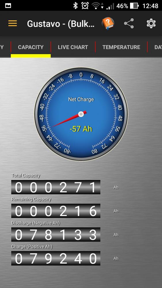

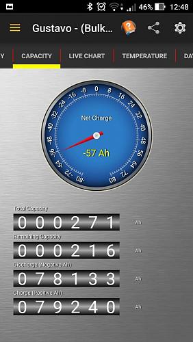

    Volviendo a presentar los números del otro hilo:
    Discharge: 78133 Ah
    Charge: 79240 Ah
    Me da una eficiencia en Ah de los 98.6% !!! Es posible???
    Mi eficiencia culómbica es casi los 100% como dice Hlebtomane.
    Sobre la eficiencia de carga de una batería de plomo-ácido-screenshot_20180726-124900.jpg
    Entiendo que estés números vienen directamente del WhizBang Jr. y cuenta la carga entrente del MidNite y del PIP. Llevo 2 años recopilando estés números.
    Algún mas con el WhizBang Jr. tenéis números para hacer comparacion?

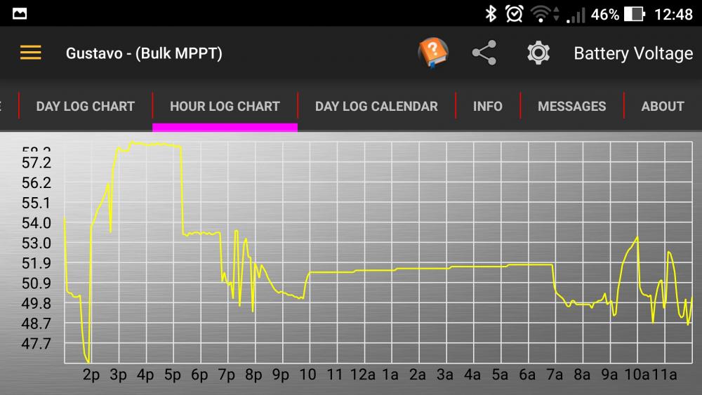

    Sobre la eficiencia de carga de una batería de plomo-ácido-screenshot_20180726-124845.jpg

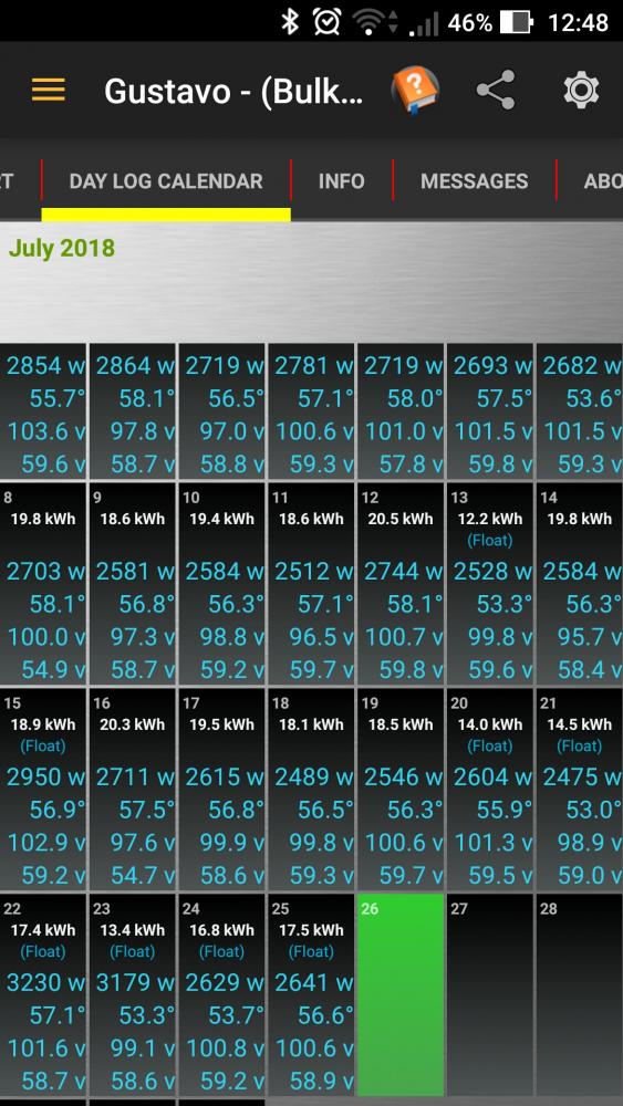

    Sobre la eficiencia de carga de una batería de plomo-ácido-screenshot_20180726-124815.jpg
    Podéis ver que diariamente hago absorción, y muchos días llego a flotación, tengo puesto 2 horas de absorción y amperage de cola los 4.6A. La mayoría de los días corta por amperage y no por tiempo de absorción...
    Juego muy bien con las cargas durante el día y los días que no llega a flotación se queda por encima de los 95% SOC. Vamos que la batería termina su carga casi diariamente, ahora en en verano por las tardes raro día que no este por encima de los 30C.
    Como se explica una eficiencia de carga tan alta?
    Si hablamos de kWh In y kWh out ya baja a los 85%-88% pero sigue siendo muy alta.
    Ultimo punto el año pasado he cosechado 7840kWh y usado por el inversor 6800kWh una eficiencia total del 86% entre carga de baterías y consumo directo. Otra vez una eficiencia muy alta???
    Son muchos los factores que influyen en la eficiencia de una batería de plomo-ácido. La eficiencia culómbica en fase bulk es de casi 100%. Aún así, sacando 1 A por cada A metido, la eficiencia total es mucho más baja, debido a qué la tensión de descarga es mucho más baja que la de carga. Si en la media cargamos a 55 V en bulk y en descarga la batería tiene 50 V, ya perdemos un 10% solamente por este efecto (55 V * 1 A = 55 W metidos, 50 V * 1 A = 50 W sacados).
    En absorción es difícil cuantificar la eficiencia culómbica, pues depende del punto de absorción en el cual nos encontramos (al principio con corriente alta, la eficiencia es aún buena y al final es mala); en flotación la eficiencia es prácticamente 0, lo único útil que entra a la batería es la compensación de la autodescarga que es casi nula...

    Discharge: 78133 Ah ... Charge: 79240 Ah ... Me da una eficiencia en Ah de los 98.6% !!! Es posible???
    Mi opinión es, que una eficiencia culómbica tan alta no es real, no es posible. Razones:
    - El electrólito tiene que burbujear, sí o sí, para evitar la estratificación. La causa del burbujeo es la disociación del agua, que consume energía - y esta energía es energía "perdida"
    - La autodescarga de la batería tiene que ser compensada por intensidad de carga - es energía "perdida"
    - La reacción electroquîmica {Pb + PbO2 + 2H2SO4 <---> 2PbSO4 + 2H2O} es reversible, pero en una batería real siempre habrá algo de pérdida, aunque sea poco
    Teniendo esto en mente, podemos deducir (Hlebtomane y los autores del artículo están de acuerdo, y creo que Gabriel 2018 también):
    - En la fase bulk, la eficiencia culómbica es casi 100%; seamos generosos y digamos 99%
    - En absorción, la eficiencia culómbica es "alta al principio y baja al final"; seamos generosos y digamos 60%
    - En flotación es "casi cero"; seamos generosos y digamos 20%
    - Sigamos siendo generosos, suponiendo que en bulk se llegue al 90% de saturación, en absorción 9% y en flotación 1%
    Entonces obtenemos una eficiencia culómbica (en Ah) de 0.820*99% + 0.135*60% + 0.045*20% = 90.2%
    Si la carga es a una tension media de 54V y la descarga a 49V, la eficiencia en kWh será de (49/54)*90.2% = 81.3%
    Creo que la cosa queda clara ...

    Configurado lo tengo a medida.... el problema es que los acumulados pasado un tiempo deja de actualizarlos.... es como si tuviera algun problema a la hora de grabarlos en la memoria interna que lleva. Los ciclos por ejemplo empezo a contabilizarlos bien.... pero en cuanto llego a 104 sin tocar nada dejo de seguir contando. Lo mismo con los maximos y minimos de voltaje o con los maximos de descargas o con la media de descargas. Yo creo que es un problema de memoria y tienes que resetear todo (borrar el historico) para que vuelva a funcionar todo. Igual es la unidad que tengo yo.... pero la mia es VICTRON VICTRON.... no es copia china.
    Con el perfil de carga de las tuyas, un 80-82% ya estaría bien...

    Porque he tenido unas CPZS y cuando las compré, la eficiencia era del 88 y cuando las vendí, con dos años, tenía el 84, con unos 200 ciclos...
    Vale. Supongo que te refieres a eficiencia en kWh, no en Ah
    Lo que quiero decir es: Cómo te explicas que la eficiencia teórica sale tan baja? Para una batería con el SoH 100%?
    La "teoría" me parece extremamente sencilla; hay poco que podría fallar ...

    En uno de los experimentos me ha parecido entender que el SOC cambiaba del 38 al 53% o algo así...Esos SOC no se manejan en FV habituales, al menos con plomo...
    En cuanto a tu teoría, cargando a 0.08 C, no creo que el rendimiento en absorción sea el que dices.
    Por favor, díme el rendimiento de las fases de carga bulk, absorción y flotación, según tu parecer
