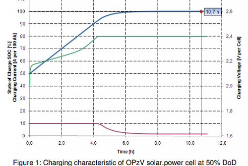

    Una cosa que ya se aprende en la escuela y en la unversidad:
    Hay dos formas principales de como prepararse para un exámen:
    - Una forma es aprenderse lo escrito de memoria
    - La otra forma es entender los principios y deducir uno mismo los resultados
    ... siempre he sido partidario y practicante de la segunda forma
    El problema es cuando vas al examente sin haberte hecho los deberes, pensado que lo sabes todo. Luego te pasas de listo porque en realidad no habias entendido bien los principios al no haberlo preparado, los resultados quedan muy lejos de lo que tiene que dar, suspendes i dices oooohhhh como puedo haber suspendido si lo sabia todooo!! Tranquilo a todos nos ha pasado eso. Lo que pasa que yo ya aprendi de ese error en el colegio, hay gente que parece que no aprende nunca.
    Te dare un simple ejemplo, porque prodria estar toda la vida. Tu has dicho:
    Una batería de plomo-ácido necesita una ligera sobrecarga, para llegar a un SoC cerca de 100% (en torno a 98%) - eso se consigue con la absorción. Las baterías de AGM o gel no llegan a una saturación tan alta, lo que reduce su rendimiento y su vida útil, en comparación con baterías de plomo-acido abierto
    Lo de la absorcion eso creo que ya habiamos quedado que es la definicion que te inventas tu, esa relacionada con el gaseo i todo eso, porque la absorcion de una bateria es la capacidad de absorver carga sin sobrecalentarse ni gasear i la absorcion del controlador es la tension constante que aplica en la etapa de tension continua. La absorcion de la bateria predomina en la etapa bulk i la absorcion del controlador la hacen todas las baterias, sean abiertas, gel, agm, litio, nickel hierro.....

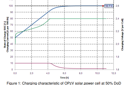

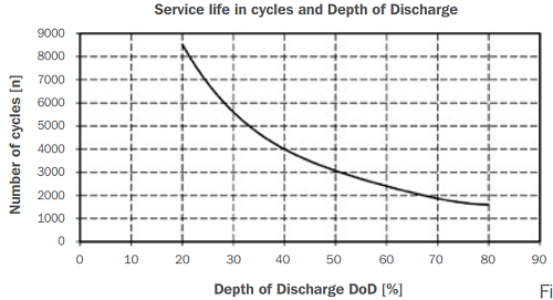

    Esto es lo que dice hoppecke de sus baterias de gel:
    Although 100% SoC are reached approx. 7 hours......
    Creo que esta bastante claro que las baterias de gel llegan perfectamente al 100% i que la causa de su muerte no es por eso.

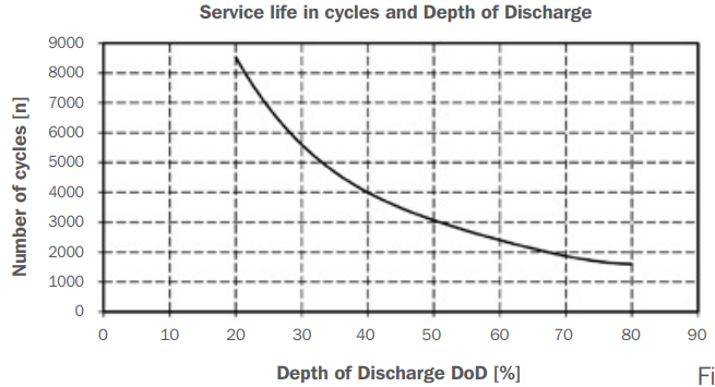

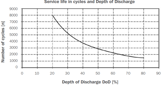

    Despues acerca de lo que dice hoppecke si duran mas plomo abierto o gel....
    Abierto http://www.europe-solarshop.com/down...wer_en0213.pdf

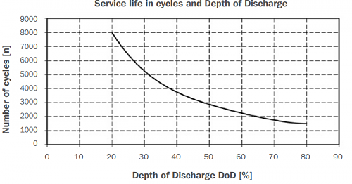

    Gel https://www.monsolar.com/pdf/bateria...s_tecnicas.pdf
    Creo que duran igual o incluso un poquito mas las de gel. Las dos en uso fotovoltaico por supuesto como indican las hojas de datos.

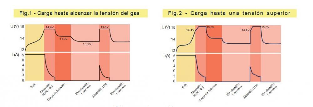

    creo que hay que saber distinguir entre recomendacion i propiedad o caracteristica...

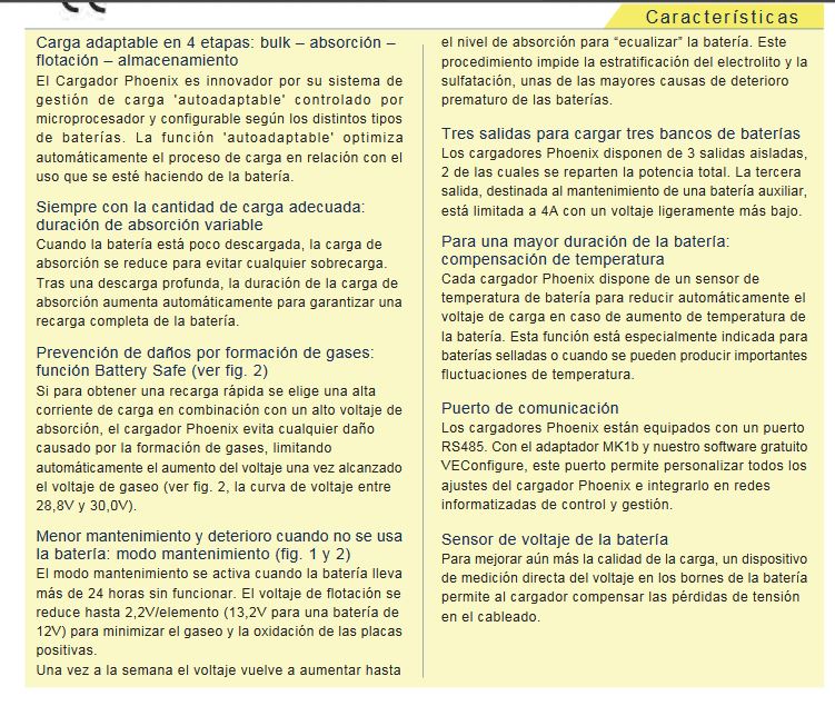

    Yo diría que todas esas recomendaciones de una tensión de la etapa CV superior a la de gaseo, se basan en que la absorción tiene que ser a esa tensión, para ser eficiente, es decir, para que la carga llegue a una saturación de casi 100%
    Yo también intento justificar lo que digo. Veamos la opinión de Victron en cuanto a tensión de absorción y gaseo:

    Cito algunas frases al respecto:
    (1) "el cargador Phoenix evita cualquier daño causado por la formación de gases, limitando automáticamente el aumento del voltaje una vez alcanzado el voltaje de gaseo (ver fig. 2, la curva de voltaje entre 28,8V y 30,0V)"
    (2) "Una vez a la semana el voltaje vuelve a aumentar hasta el nivel de absorción para “ecualizar” la batería"
    No lo dice explícitamente, pero no puede haber duda de que Victron entiende, que la etapa CV del cargador debe empezar a la tensión de gaseo, para que sea una fase de absorción eficiente para la batería

    En una discusión no basta con decir cosas, hay que argumentar, es decir, aportar razones para justificar lo que se dice. Y si uno no está de acuerdo con los argumentos del otro, tiene que aportar las razones por las que cree que el otro está equivocado
    Victron Phoenix
Nombre: Gaseo.JPG
Visitas: 176
Tamaño: 162,5 KB
ID: 18857 . . . . . . . . Pulsa en la imagen para verla en tamaño completo
Nombre: Fig 1 y 2.jpg
Visitas: 176
Tamaño: 31,9 KB
    Una interpretacion muy libre. Se puede entender eso, o todo lo contrario. Yo lo entiendo mas con las palabras textuales sin interpretar nada, osea que en la etapa CV evita superar considerablemente la tension de gaseo para evitar danhos. Eso de que debe empezar cuando el gaseo..... no se de donde sale.
    Victron dice "... limitando automáticamente el aumento del voltaje una vez alcanzado el voltaje de gaseo"
    Yo creo que esto no se puede interpretar con un sentido diferente a:
    "... la etapa CV del cargador empieza una vez alcanzado el voltaje de gaseo"
    En la figura 2 se ve igual de evidente ...

    Predeterminado Re: Sobre la eficiencia de carga de una batería de plomo-ácido
    Yo creo que eso es una interpretacion muy libre i que yo nunca interpretaria. En la figura pone hasta la tension de gas, no a partir. Como pone en la descripcion esto es para evitar danhos, no porque sea una caracteristica o propiedad. Baterias que no deben gasear se hace la absorcion por debajo de la tension de gaseamiento i se sigue llamando absorcion.
    Es lo mismo que el limite de velocidad, el codigo de circulacion dice que la senhal de 120 es para limitar la velocidad a 120, no te obliga a ir a 120.

    Yo creo que eso es una interpretacion muy libre i que yo jamas interpretaria
    Vale, es tu interpretación; yo no te puedo obligar a interpretar correctamente
    - La Fig.1 es el esquema de una etapa CV "absorción suave" a 14.40V, que es la tensión de gaseo
    - La Fig.2 es el esquema de una etapa CV "absorción más fuerte" a 15.0V, bastante por encima de la tensión de gaseo
    En la imagen se indica bien claro lo que es bulk, absorción y flotación, debajo de cada fase de carga

    Como he dicho no es mi interpretacion. Quien interpreta eres tu. Yo he leido literalmente lo que pone. Ahora entiendo como de la biblia han salido tantas religiones.
    Sigo sin entender en que punto esta diciendo que es obligatorio hacer la absorcion por encima de la tension de gaseo para que sea absorcion.
    Es mas, lo pone bien claro en:
    Si para obtener una recarga rápida se elige una alta corriente de carga en combinación con un alto voltaje de absorción, el cargador
    Phoenix evita cualquier daño causado por la formación de gases, limitando automáticamente el aumento del voltaje una vez alcanzado el voltaje de gaseo.
    Pone claramente que se elige una alta corriente con un alto voltage de absorcion. En la RAE lo que pone sobre elegir es:
    elegir Conjugar el verbo elegir
    Del lat. eligĕre.
    Conjug. c. pedir; part. irreg. electo y reg. elegido.
    1. tr. Escoger o preferir a alguien o algo para un fin.
    Creo que esta bien clarito que eres tu quien decide la corriente i la tension de absorcion. Que no es un valor determinado por la bateria. El cargador solo limita la tension a la de gaseo para que no haya danhos.
