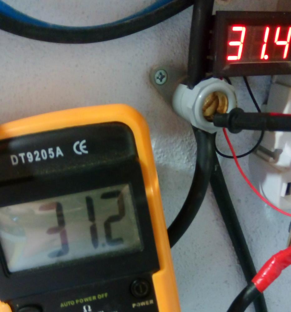

    Ese polímetro mide intensidad en continua?
  2. #77
    Avatar de galera34
    galera34 está desconectado Forero
    feb 2011
    Denia, Alicante
    236
    Predeterminado Re: Densidad correcta o incorrecta ????
    Creo que si, si no, marcaria cero, pero no es fiable, el hibrido marca consumo de 5 o 6 amperios y el polimetro 1,50
  3. #78
    Gabriel 2018 Invitado
    Perdona, es que parecía que los símbolos de intensidad eran de alterna, pero no se aprecia bien en la foto. El fusible está un poco raro, pero eso ahora no tiene importancia. Cuando estés ecualizando, puedes medir la tensión de cada vaso y apuntarlo? Es un poco inexplicable lo que pasa. Las baterías son nuevas, verdad?
  4. #79
    Te refieres a la pinza amperimétrica MT87? Según yo sé, solo mide intensidad en alterna, con los rangos 20A, 200A y 400A
    No sé lo que marca esta pinza en la foto / el video de galera34 - no será el valor correcto, por supuesto

    No puedo medir por vasos, ano ser que rompa los protectores de los tornillos o puentes, ya he roto uno al querer aflojar
  6. #81
    Cita Iniciado por galera34 Ver mensaje
    Los tornillos de los puentes tienen un pequeño agujero en el plástico, para poder medir la tensión. Se ve bien en la foto

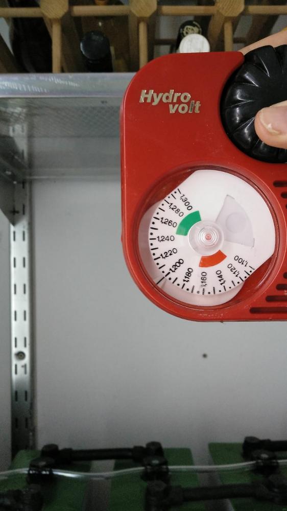

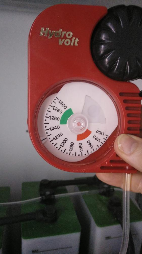

    Estas mediciones son con EQ del hibrido
    Desde negativo a positivo, 2.59 - 2.59 - 2.59 - 2.60 - 2.59 - 2.59 - 2.59 - 2.60 - 2.60 - 2.59 - 2.59 - 2.59
    No he podido abrir la bateria del coche, para probar el densimetro, pero en la nueva marca 1.18 y en la vieja 1.22
    Cargar con el hibrido, desconectado probare mañana, si aguanta la bateria vieja con 300 Wp, solo para la nevera. Por cierto cuando he bajado 11:30 H estaba a 25 V.

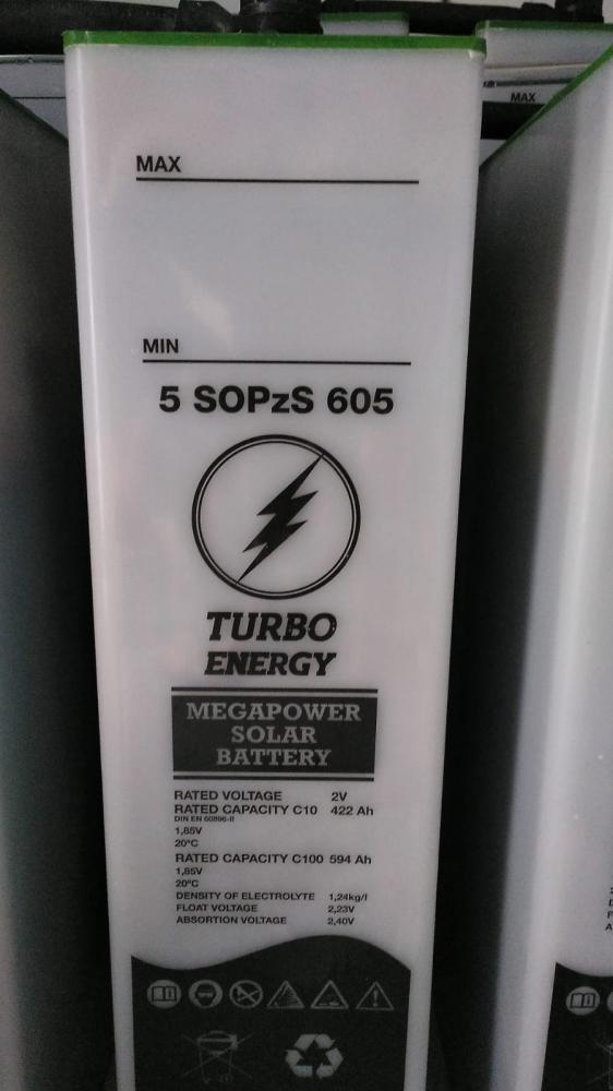

    Bueno, el que la vieja marque 1.22 no dice mucho, porque supongo que su densidad nominal será de 1.28 o 1.29, por lo que no se pueden sacar muchas conclusiones.
