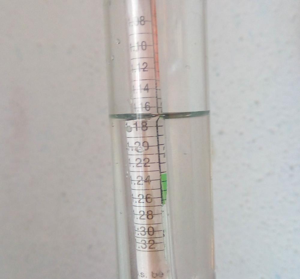

  16. #66
    Avatar de galera34
    galera34 está desconectado Forero
    feb 2011
    Denia, Alicante
    236
    Predeterminado Re: Densidad correcta o incorrecta ????

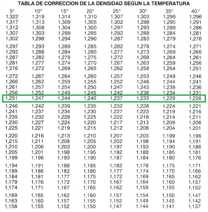

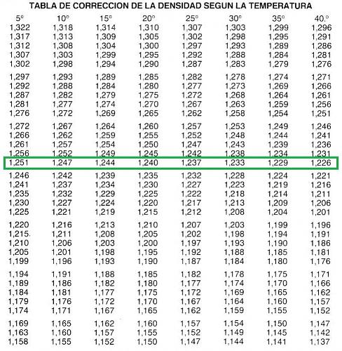

    Segun esta tabla, la lectura de 1,22 seria correcta, si el electrolito esta 40º, yo cojo la temperatura de fuera, " sonda entre dos vasos ".
    Densidad correcta o incorrecta ????-baterias_correcion_densidad_segun_temperatura.jpg
    http://calculosolar.com/curso/5.3_practica.html
  17. #67
    Cita Iniciado por galera34 Ver mensaje
    Segun esta tabla ...
    Muy bien; esta es la tabla que buscaba y no encontraba
    Entonces, si el densímetro indica 1.22g/ml cuando el electrólito está a 35C (no creo que sea más), la densidad real es de 1,23g/ml, porque el densímetro está calibrado para una temperatura de 20C ---> sigues teniendo la densidad baja

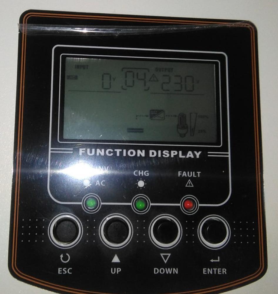

    Ha ver acaba de pasar, fallo por tension baja de bateria, lo tengo en 23, con un consumo de menos de 300 Wh en toda la noche, si la bateria tiene unos 10000 W, esto quiere decir que no a cargado, con 1200 Wp en placas y xantres.
    Yo no estoy en la instalacion, voy dando palos de ciego, tambien estan mis cuñados con dos niños y no miran pelo, y creo tampoco dicen la verdad. A ver la semana que viene como funciona, sin ellos aqui.
    Me manda foto y dice no han conectado nada, y la tension de bateria a 24,4, no se que pensar, subire esta tarde a ver

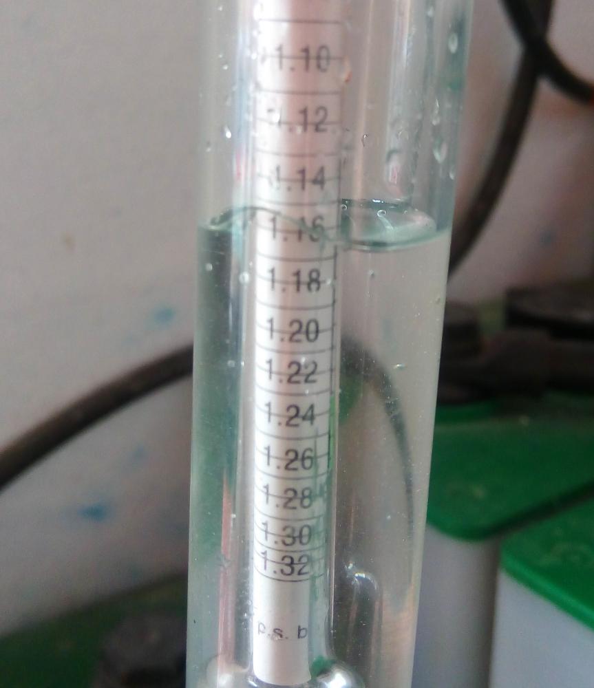

  25. #75
    Avatar de galera34
    feb 2011
    Denia, Alicante
    236

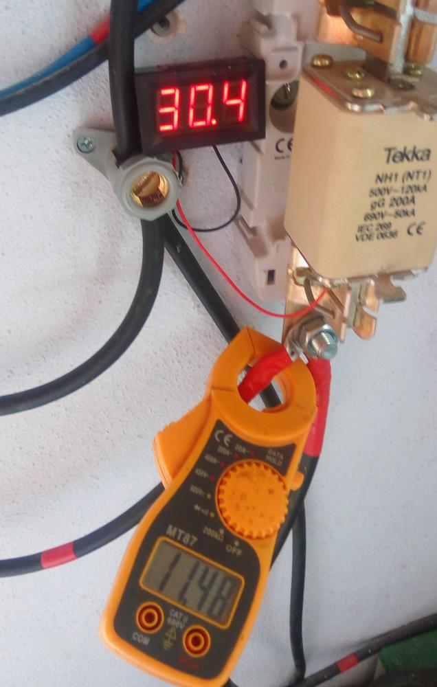

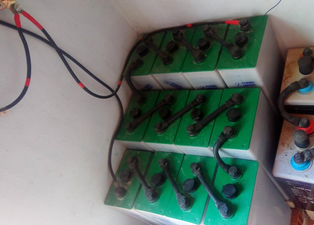

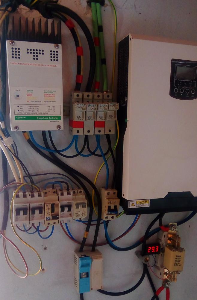

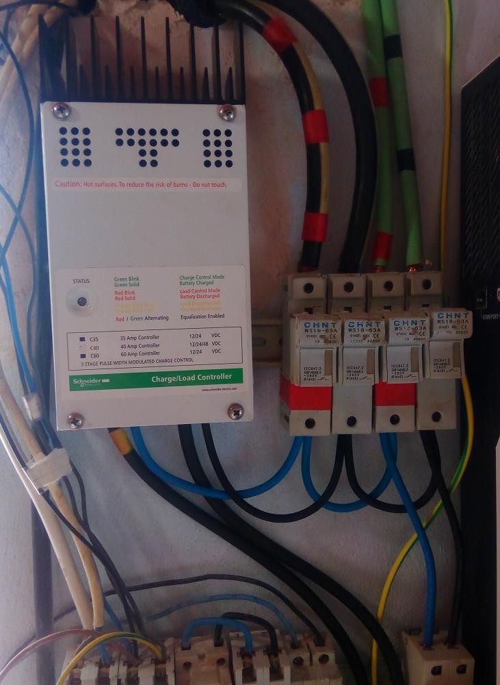

    He revisado todo, y sacado fotos por si vieran algo anormal.
    Densidad correcta o incorrecta ????-img_20180826_135442.jpg Densidad correcta o incorrecta ????-img_20180826_135453.jpg Densidad correcta o incorrecta ????-img_20180826_135516.jpg
    El regulador configurado como en mi pos #73.
    Al final este es el resultado.
    Y densidad peor
