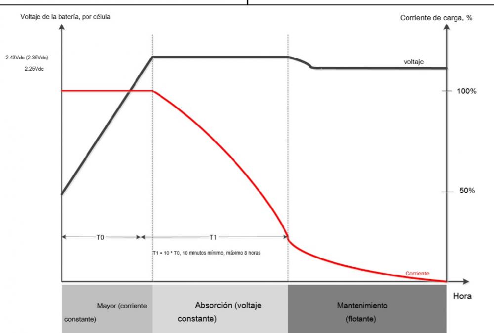

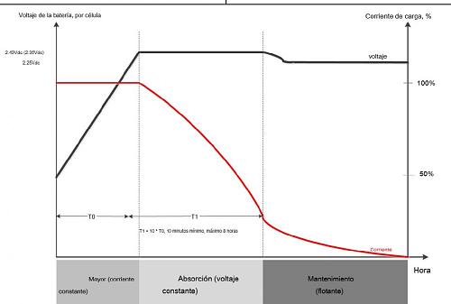

    Ha ver si me aclaro, segun el grafico de la ficha tecnica, este :
    Partiendo de que la bateria no se carga.
    En bulk, la corriente es constante hasta alcanzar la tension de adsorcion , una vez alcanzado, la corriente va desminullendo por X tiempo, hasta flotacion, en la que sigue bajando la corriente. Entoces que sentido tiene, deja flotacion a 28,8 V , si la corriente es baja, No seria mejor subir la tension, para que este mas tiempo, en bulk con corriente alta, y asi cargar mas.
  8. #33
    Predeterminado Re: Densidad correcta o incorrecta ????
    Cita Iniciado por galera34 Ver mensaje
    Ha ver si me aclaro, segun el grafico de la ficha tecnica ...
    Una cosa es lo que dice la gráfica y otra cosa es lo que hace el regulador en la vida real
    Y ya me dirás como se interpreta el comentario de la gráfica para la duración de la absorción T1 = 10*T0 (10 minutos mínimo, 8 horas máximo), siendo T1 la duración de absorción y T0 el tiempo en bulk
    Yo nunca me he aclarado con esta "fórmula" y es evidente, que el regulador no la cumple. Esta fórmula puede ser apropiada para un SAI (lo que eran los primeros Axpert), pero jamás para una FV en aislada. En aislada, la fase bulk suele durar más de 1 hora, con lo que el regulador estaría todo el resto del día en absorción. Aparentemente, el firmware lleva una condición no documentada, que acorta drásticamente el tiempo de absorción, cuando la fase bulk dura mucho tiempo. Muy mal ...
    Y lo peor es que Voltronic se niega a mejorar el algoritmo de carga, a pesar de haber sido avisado repetidamente
    El problema es, que el regulador muchas veces pasa directamente a flotación, cuando llega a la tensión de flotación (~55V) y se salta todo el proceso de absorción. De esta forma no se carga bien la batería
    Subiendo la tensión de flotación a la de absorción (~59V), obligas al regulador a cargar la batería a esta tensión alta. Pero como esto pueden ser muchas horas al día, existe el riesgo de sobrecargar a la batería, por lo que es una solución solo temporal, para probar durante unos cuantos días
    Dependiendo del diseño del sistema (balance de potencia en placa, capacidad de batería y consumo medio), una solución definitiva puede ser subir la tensión de flotación a un valor intermedio, por ejemplo 57.5V. Pero no es una opción elegante; mucho mejor un regulador externo
    Ya lo que seria, bulk 30 minutos por 10 = 300 minutos ( 5 horas ), estas horas serian de adsorcion, pero si bulk dura 60 minutos, la adsorcion seria 8 horas, pero como bien dices esto no se cumple, o solo esta esos 10 minutos en adsocion, como si bulk durara solo 6 minutos.
    valla lio....
  11. #36
    si bulk dura 60 minutos, la adsorcion seria 8 horas, pero como bien dices esto no se cumple ...
    Menos mal que no se cumple, porque ninguna batería aguantaría 8 horas de absorción cada día ...
    valla lio....
    No lo veo tan lioso. Resumiendo, tenemos lo siguiente:
    - El algoritmo de carga está hecho para un SAI, sin descarga diaria. No sirve para una FV en aislada o semiaislada
    - Mientras Voltronic se niegue a corregir/mejorar el algoritmo de carga, hay que buscar otras soluciones

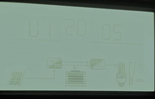

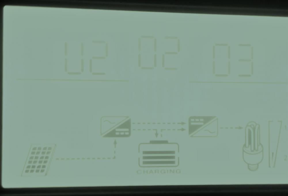

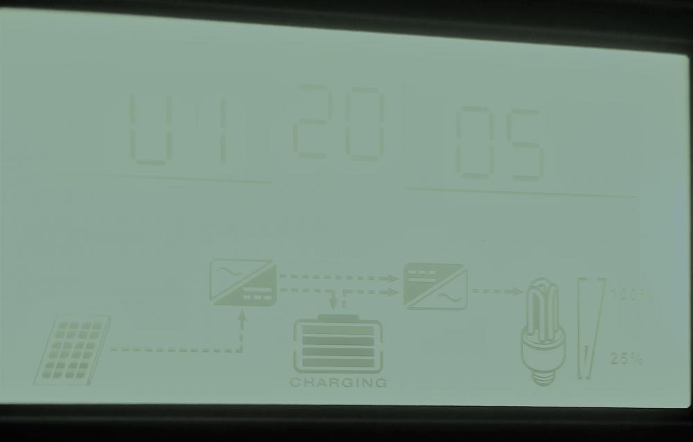

    Hoy la densidad a 1,21 peor, le he puesto el C40, con 640 Wp y 560 Wp al hibrido, pero no tengo claro como configurar uno y otro, para que el C40 quede como master.
    estos son los datos del hibrido, he buscado firewall para cambiarlo, pero no encuentro para este hibrido.
    He observado que cuando alcanza tension de bulk, pasa a flotacion y sige cargando ...
    Temo que quieres decir que pasa directamente de bulk a flotación, sin hacer la absorción. Malo
    ... no tengo claro como configurar uno y otro, para que el C40 quede como master
    Al Master le pones las tensiones de carga correctas, y al Slave 0.2V menos
    ... he buscado firewall para cambiarlo, pero no encuentro para este hibrido
    Si buscas "firewall" en vez de "firmware", mejor no intentes actualizar el firmware - posiblemente matarías al híbrido
    Aparte, no conozco firmware "público" para este modelo de híbrido
