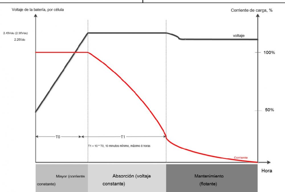

Ha ver si me aclaro, segun el grafico de la ficha tecnica, este :
Archivo adjunto 18736
Partiendo de que la bateria no se carga.
En bulk, la corriente es constante hasta alcanzar la tension de adsorcion , una vez alcanzado, la corriente va desminullendo por X tiempo, hasta flotacion, en la que sigue bajando la corriente. Entoces que sentido tiene, deja flotacion a 28,8 V , si la corriente es baja, No seria mejor subir la tension, para que este mas tiempo, en bulk con corriente alta, y asi cargar mas.
Una cosa es lo que dice la gráfica y otra cosa es lo que hace el regulador en la vida real
Y ya me dirás como se interpreta el comentario de la gráfica para la duración de la absorción T1 = 10*T0 (10 minutos mínimo, 8 horas máximo), siendo T1 la duración de absorción y T0 el tiempo en bulk
Yo nunca me he aclarado con esta "fórmula" y es evidente, que el regulador no la cumple. Esta fórmula puede ser apropiada para un SAI (lo que eran los primeros Axpert), pero jamás para una FV en aislada. En aislada, la fase bulk suele durar más de 1 hora, con lo que el regulador estaría todo el resto del día en absorción. Aparentemente, el firmware lleva una condición no documentada, que acorta drásticamente el tiempo de absorción, cuando la fase bulk dura mucho tiempo. Muy mal ... :quemao:

Ya lo que seria, bulk 30 minutos por 10 = 300 minutos ( 5 horas ), estas horas serian de adsorcion, pero si bulk dura 60 minutos, la adsorcion seria 8 horas, pero como bien dices esto no se cumple, o solo esta esos 10 minutos en adsocion, como si bulk durara solo 6 minutos.Cita:
valla lio....:leer:
Menos mal que no se cumple, porque ninguna batería aguantaría 8 horas de absorción cada día ...
No lo veo tan lioso. Resumiendo, tenemos lo siguiente:
- El algoritmo de carga está hecho para un SAI, sin descarga diaria. No sirve para una FV en aislada o semiaislada
- Mientras Voltronic se niegue a corregir/mejorar el algoritmo de carga, hay que buscar otras soluciones

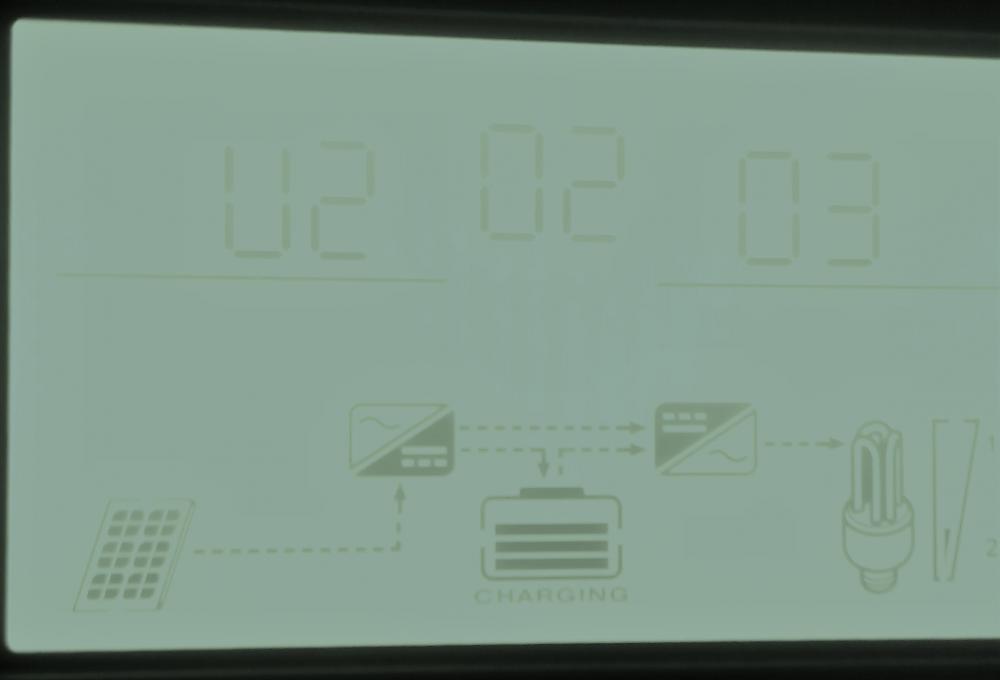

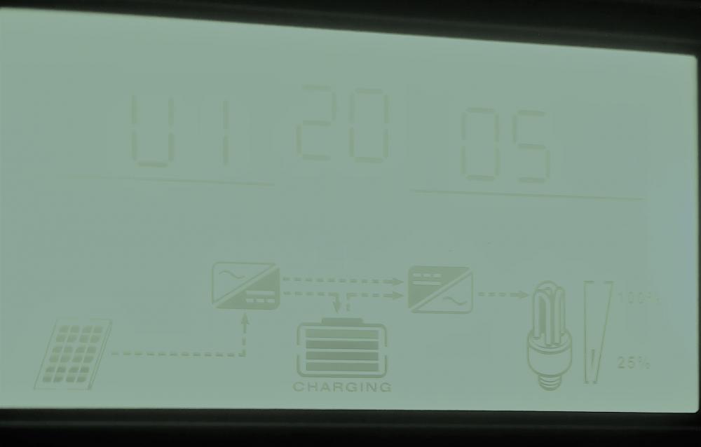

estos son los datos del hibrido, he buscado firewall para cambiarlo, pero no encuentro para este hibrido.
Archivo adjunto 18773
Archivo adjunto 18774
Temo que quieres decir que pasa directamente de bulk a flotación, sin hacer la absorción. Malo
Al Master le pones las tensiones de carga correctas, y al Slave 0.2V menos
Si buscas "firewall" en vez de "firmware", mejor no intentes actualizar el firmware - posiblemente matarías al híbrido
Aparte, no conozco firmware "público" para este modelo de híbrido
