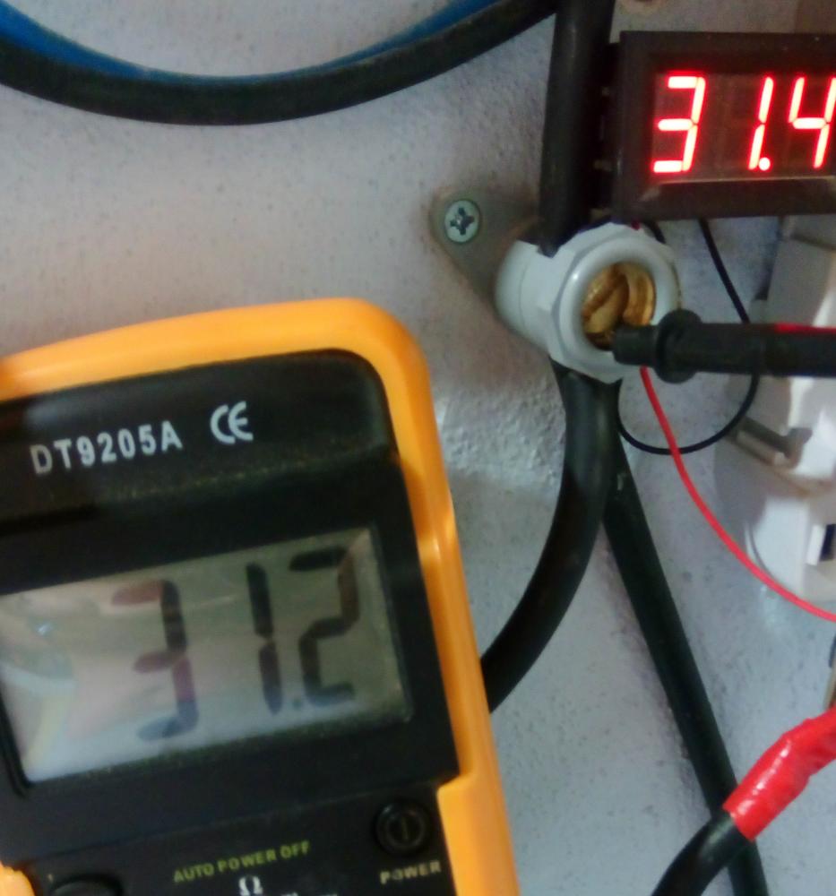

Ese polímetro mide intensidad en continua?
Perdona, es que parecía que los símbolos de intensidad eran de alterna, pero no se aprecia bien en la foto. El fusible está un poco raro, pero eso ahora no tiene importancia. Cuando estés ecualizando, puedes medir la tensión de cada vaso y apuntarlo? Es un poco inexplicable lo que pasa. Las baterías son nuevas, verdad?

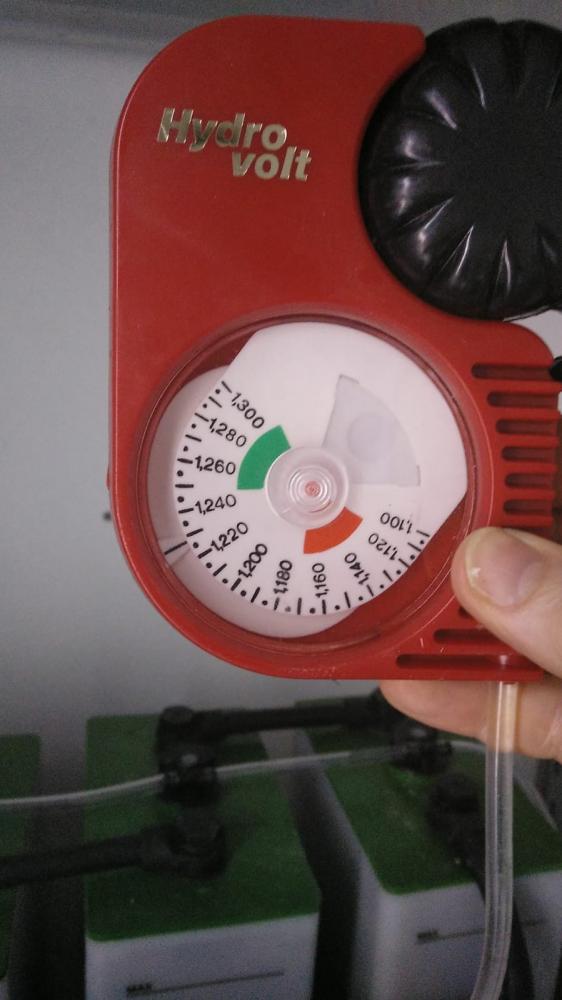

Si los vasos se ponen a 22, da igual como, pero la alcanzan. El porque no suben de ahí al menos hay que buscarlo en la parte de carga con inversor quitado para eliminar factores y medir con un tercer densimetro (o comparar estos con un vaso de otro lugar).
Por eso, difieren bastante y la elección del "bueno" parece arbitraria.
Tienes dos dudas, que las baterias esten bien y que los densimetros midan bien, para despejar que los densimetros midan bien o lo mas aproximado a la realidad es que los pruebes midiendo en una bateria que este buena, para esto te indico que midas la de un vehiculo que supongas que este bien. -> si los densimetros dan valores bajos es que estan mal calibrados y si dan valores mas o menos normales puedes fiarte de esos densimetros aunque muestren unas centesimas de diferencia entre ellos.

No he podido abrir la bateria del coche, para probar el densimetro, pero en la nueva marca 1.18 y en la vieja 1.22

Deconectado el hibrido, cuando llego a flotacion, desconecto y conexto el xantre, para que haga nueva absorcion, llega a flotacion y le doy ha EQ terminada la EQ, mido densidad +- 1,20, en la bateria vieja +-1,22.
Las tensiones no coinciden con lo programado en el regulador " #73 "
Absorcion 29,3 y flotacion 27,4, EQ 31,3. las regulo cuando esten en su momento, os las dejo asi

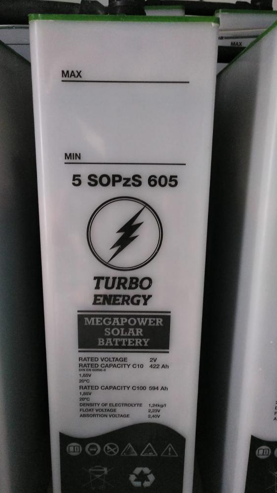

Bueno, el que la vieja marque 1.22 no dice mucho, porque supongo que su densidad nominal será de 1.28 o 1.29, por lo que no se pueden sacar muchas conclusiones.

Yo tengo varios densimetros, unos de cristal, otros de plastico, y cada uno marca una cosa. Los limpio por dentro, los seco, tanto los unos como los otros. Compré un refractometro. No te estará engañando el densimetro? Tengo uno como el tuyo, y lo dicho, cada uno marca una cosa.

Claro que tiene utilidad. Puedes incluso calibralo. Los hay para muchos usos y entre uno de ellos, se mide la densidad del electrolito. Y tienen una linea de calibracion de agua. Si alguien quiere algun detalle, que me envie un MP para no desviar el hilo. Yo he visto lecturas con densimetros de 1.25v y venga ecualizar, y mas, y mas, y ante la imposibilidad que faltara mas ecualizaciones, cambiamos a varios densimetros. Cada uno dice una cosa. Compramos electrolito a 1.29, es barato, lo pones en el aparatujo y ajustas a 1.29. a partir de ahi y a 25 grados, mides con exactitud
