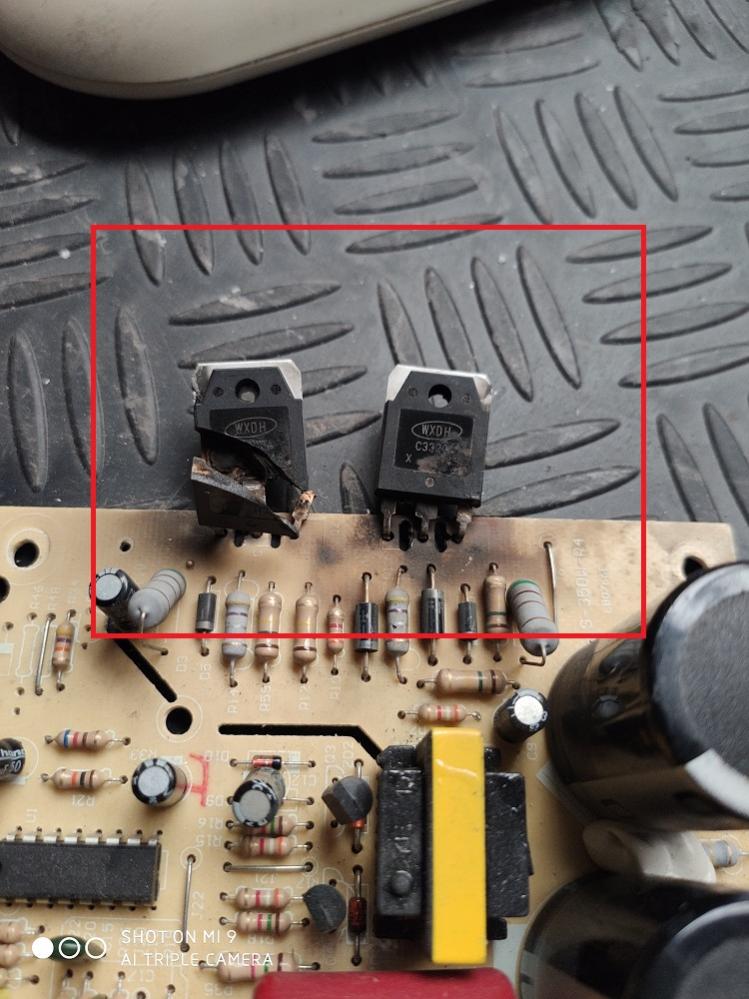

    Alimentación mediante cargador-img_20190821_195010.jpg[ATTACH=CONFIG]
    Asi quedan los transistores con fuentes obligadas durante un tiempo a trabajar a su máximo
    porque no puedes ajustar su salida. El ventilador va como va, empiezan a calentarse, hasta que oyes la explosión. Sin solución.

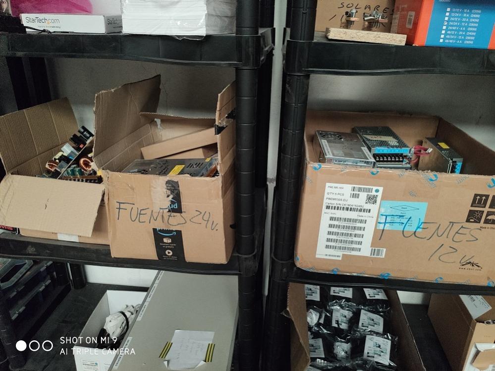

    Tengo muchas cajas llenas de fuentes. No validas para lo nuestro.

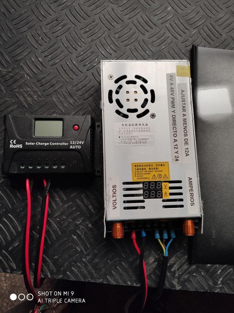

    En el 98% de casos, coges una batería de 12v, conectas una fuente ajustada previamente a 13.5v, (sin pwm, sinó directa) y a esa misma batería le pones un inversor 12-220v y conectas poca cosa...……...la fuente no mantendrá esos 13.5v. Hace cosas raras, y nada, que no se mantiene.

    jordiet, postea el codigo del integrado de la foto de los most reventados, estoy interesado en averiguar como trabaja esa fuente

    tengo recambio de esos mosfet, pero paso de cambiar nada porque si no ajustas la salida.......el problema se repetirå. cuando saltan los mosfet......se van mas cosas con ellos.
    aunque si quieres mañana te doy el numero exacto

    sigo interesado en conocer el codigo y entiendo que no quieras repararla, gracias

    Cuando miro detenidamente veo:
    2sc3320
    1708
    Tengo recambio pero es que paso. Si no es ajustable en su salida en lo que amperios se refiere, no me sirve, no hace falta sustituirla.
    Ademas, estas fuentes de china, porque al final todas las fabrica el mismo, y le pone la pegatina de pepe o de jose o jorge o antonio, pero como he abierto varias, por dentro, son exactamente iguales, los mismos componentes, mismo orden, misma marca de componentes, si es que son todas iguales, calcomanias, o por lo menos las que prometen tensiones entre 20 y 27 que luego es mentira, que hacen lo que quieren y reclama al vendedor chico que te vas a reir.

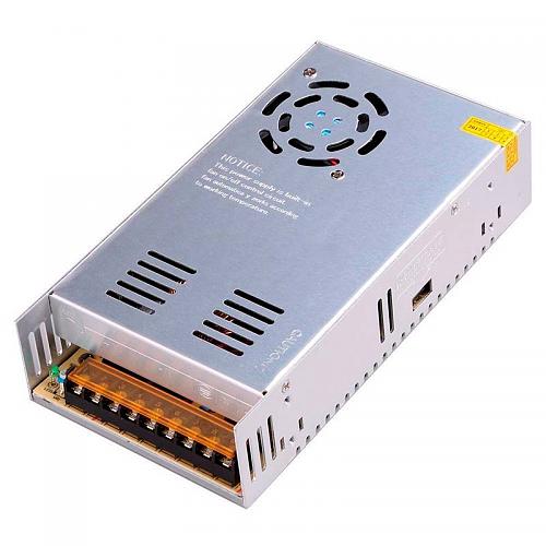

    Por otra parte, y voy a poner un ejemplo. todas las de este tipo
    aunque seria normal que su ventilador empieze a girar por temperatura, no lo hace, sinó el ventilador arranca por tension. Para mear y no hechar gota.
    O sea, compras una fuente de supuestamente 20-27v ajustable.
    Bien, pues si la pones a 22 y pones carga, el ventilador no arrancará jamas, por mucho que se caliente. Acaba por los aires. No disipa, claro.
    Sin embargo, pones 26v y sin carga, el ventilador se pone a girar. Sin carga!!!!
    Conclusion, no son validas, mal diseñadas, creadas y fabricadas para venderlas a 20€ o incluso menos, sin ninguna garantia.
