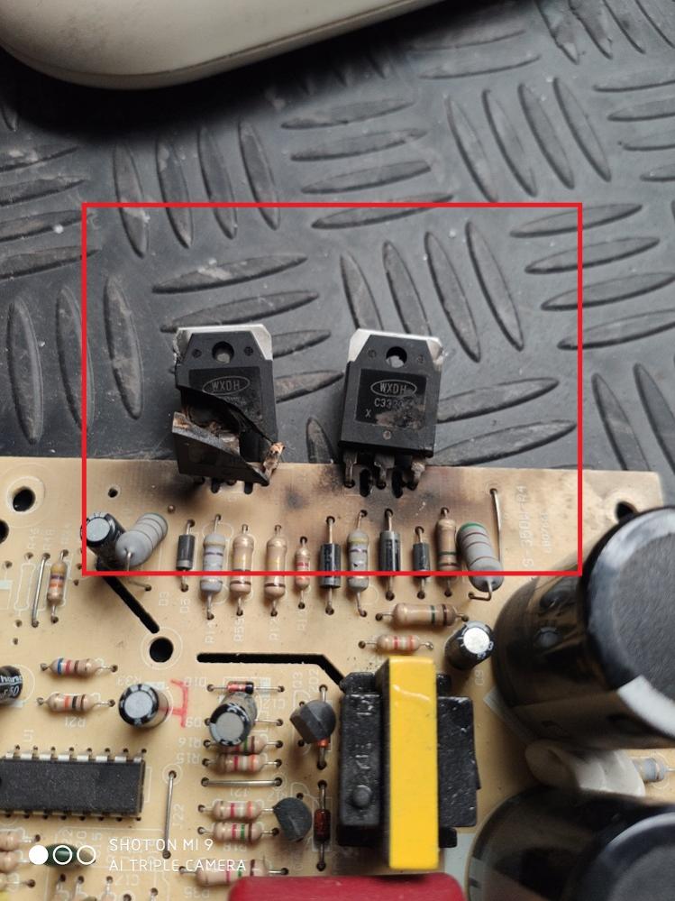

Cuando miro detenidamente veo:
2sc3320
1708
Tengo recambio pero es que paso. Si no es ajustable en su salida en lo que amperios se refiere, no me sirve, no hace falta sustituirla.

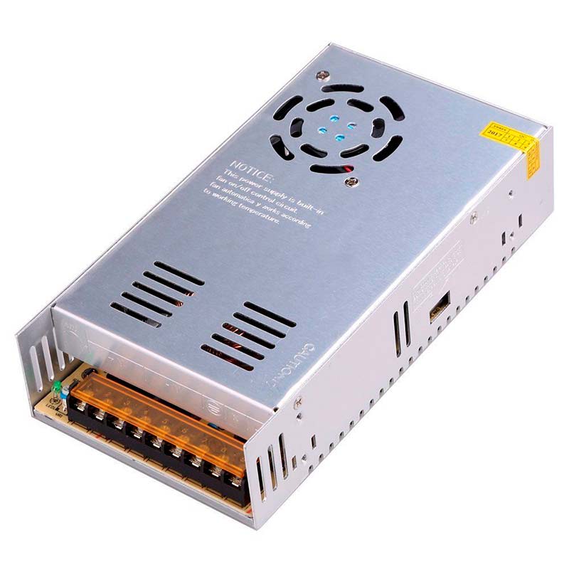

Ademas, estas fuentes de china, porque al final todas las fabrica el mismo, y le pone la pegatina de pepe o de jose o jorge o antonio, pero como he abierto varias, por dentro, son exactamente iguales, los mismos componentes, mismo orden, misma marca de componentes, si es que son todas iguales, calcomanias, o por lo menos las que prometen tensiones entre 20 y 27 que luego es mentira, que hacen lo que quieren y reclama al vendedor chico que te vas a reir.
Por otra parte, y voy a poner un ejemplo. todas las de este tipo
Archivo adjunto 20712
aunque seria normal que su ventilador empieze a girar por temperatura, no lo hace, sinó el ventilador arranca por tension. Para mear y no hechar gota.
O sea, compras una fuente de supuestamente 20-27v ajustable.
Bien, pues si la pones a 22 y pones carga, el ventilador no arrancará jamas, por mucho que se caliente. Acaba por los aires. No disipa, claro.
Sin embargo, pones 26v y sin carga, el ventilador se pone a girar. Sin carga!!!!
Conclusion, no son validas, mal diseñadas, creadas y fabricadas para venderlas a 20€ o incluso menos, sin ninguna garantia.
