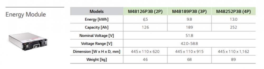

    He estado mirando y parece que son módulos UPS M48126P3B.
    He encontrado poca información pero lo que he entendido que están diseñados para dar mucha potencia en poco tiempo.
    Son módulos para rack y la diferencia con la Resu es que no llevan BPU (Entiendo que es puerto de comunicación). Cosa que me ha comentado el vendedor.
