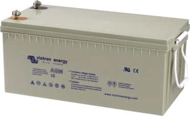

    Nombre:  victron-energy-battery-bat412201080-2.png
Visitas: 1504
Tamaño: 102,4 KB necesitas este modelo batería por que tienen el parametro CCA corriente en arranque en Frio, ideal para cargas inductivas, el frigorifico tiene un pico de arranque muy alto, y el inversor no lo soporte, y por esa razon se apaga.
    tambien hay que tener cuenta la distancia, hay caida de tension, deberias usar cable calibre 6 o 8 AWG para evitar la caida de tension.
    si usas un arrancador suave monofasico 220V en paralelo entre inversor y frigorifico, el frigorifico arrancaria sin ningun problema, con la bateria que te menciono amigo
