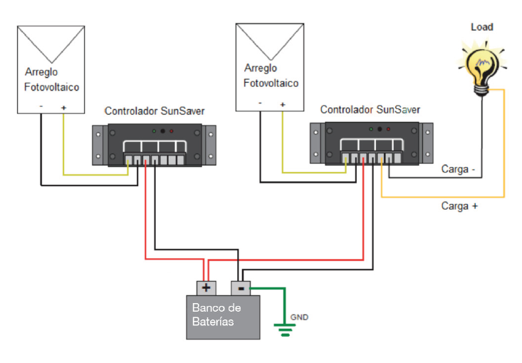

    deja tu instalación de 3 placas de 125w, agrega otra placa de 125w a las 3 primeras, tendrás 4 placas de de 125w, agrega otras 4 placas de 125w en paralelo, utiliza otro regulador asi como lo figura adjunto, sobre la GND de la Batería NO la Coloques ignorarla, respecto a las baterías te aconsejo cambiarlas por estas Victron Modelo BAT406225084 son baterías de 6V a 240Ah y CCA 1500A, necesitas 2 baterías 6V para hacer la serie a 12V.
    respecto al Inversor deja el que tiene de 12V a 230Vac de 2000w, sigue usándolo para tu instalación de 12V, para tener tu Frigorifico para tu Instalacion de 12V con placa de 125w, debes usar el arrancador suave que te mencione mira el link https://www.fairford.com/downloads/b...e-brochure.pdf (Ficha Tecnica). con estos cambios tu sistema trabajara sin ningun problemas, ademas debes colocares las respectivas protecciones a tu sistema.
    Problemas al conectar un frigorifico a la instalación-arreglo-placas-2-reguladores-paralelo.png

    Cita Iniciado por Avr_solar Ver mensaje

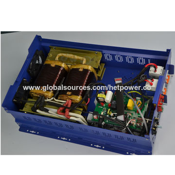

    tendrás que especificar el tipo de motor sea monofasico o trifasico en tension de 110V colombia, aca en Colombia también se maneja tensión 220V a 60Hz o 220V Europa 50Hz.
    como le dije siempre he utilizado arrancadores suaves, para eliminar el pico de arranque de los motores, y respondiendo a tu pregunta para arrancar un motor de 10Kw le colocaría un arrancador suave, aca esto es electrónica industrial y de potencia.
    hay inversores de alta potencia como 10Kw que soportan altos picos de arranque como la siguiente figuraNombre:  Inversor 10Kw 48V 220V.jpg
