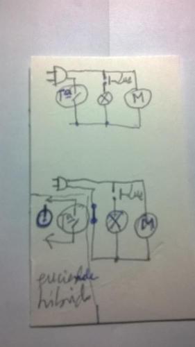

  7. #57
    2.289
    Predeterminado Re: Problemas al conectar un frigorifico a la instalación
    Vale, la luz del frigo se enciende - pero oyes funcionar al compresor?
    posiblemete haya desconectado internamente el termostato para cablearlo como interruptor del inversor y no ha prolongado los cables que ha desconectado con lo que al compresor no le llega la tension que antes circulaba a traves del termostato.
    La adecuacion del frigo consiste en aprovechar el termostato de manera que solo actue como interruptor del inversor, el termostato ya no debe pertenecer al circuito electrico del frigo solamente que esta dentro del frigo y debe cablearse al inversor para sustitur a su interruptor; como consecuencia de esto los cables del frigo que llegaban al termostato una vez desconectardos del termostato hay que unirlos entre si para que la tension del enchufe llegue al compresor, ojo esto conlleva que cuando se enchufe el frigo a una toma de enchufe que tenga 220v el motor arrancara y no parara hasta que se desenchufe o lo pare por sobrecalentamiento la proteccion del motor ya que el termostato de ese frigo tras la modificacion no gobierna al compresor sino que arranca/para el inversor.
    Como el inversor solo genera cuando el frigo demanda frio la luz interior solo lucira cuando el compresor este en marcha, karlosbg ha comprobado que la luz se encendia y que el inversor se activaba pero tambien que no enfriaba, y cuando dice '... para asegurarme de que estaba el frigorífico ok lo conecto de nuevo a, mi inversor bueno y esta tarde he ido y estaba todo fresquito...' no sabemos si tambien habia desecho la modificacion para conectarlo al inversor bueno.
    Si solo utilizamos los 220v para alimentar el frigo no hay problema, las luces y algun otro electrodomestico que pueda ir a corriente continua se cablaera directamente a bateria y el inversor junto con el frigo trabajaran como un conjunto.
    en parte superior de la imagen puede verse el esquema simple del frigorifico sin modificar, su enchufe de conexion, la luz interior con su interruptor de puerta junto con el termostato en serie con el compresor (M).
    en la parte inferior el esquema la modificacion del cableado del frigo para usar el contacto del termostato como interruptor de encendido del inversor, la luz interior sigue igual y los cables que llegaban al termostato se puentean para que el compresor pueda funcionar mientras este enchufadoo a un enchufe con 220v.
    Los terminales del termostato unicamente deben estar cableados al interruptor de encendido del inversor sustituyendo al propio interruptor ya que de estar multiplados con el cableado interno del frigo puede ocasionar retornos de tension de 220v hacia el inversor, cuando el frigo demande frio, con consecuencias imprevisibles para el inversor dependiendo del diseño de su circuito de encendido.

    he conectado tal y como dice solflitos osea puenteando las dos conexiones que quedan libres y el termostato directo al interruptor del inversor y parace que va bien, lo unico que de vez en cuando ahora que esta recien encendida se escucha un clic como si un interruptor se accionara, no sera ningun problema verdad?? gracias por todo

  11. #61
    2.289
    Cita Iniciado por karlosbg Ver mensaje
    ... lo unico que de vez en cuando ahora que esta recien encendida se escucha un clic como si un interruptor se accionara ...
    Pudiera el clixon del compresor, es una pieza como una cazoleta que esta acoplada a la carcasa del compresor por la que le entran los cables de alimentacion al motor, en su interior tiene un sistema de proteccion termica que desconecta el compresor cuando se sobrecalienta excesivamente, este sobrecalentamiento puediera ser causado si la onda que genera el inversor no se asemeja lo suficiente a la senoidal y trabaja forzado; si asi fuera el compresor funciona hasta que se sobrecalienta -> corta el clixon parando el compresor -> al tiempo se enfria el compresor y el clixn reconecta y asi el circulo vicioso, comprueba, comprueba tocando la carcasa del compresor cuando suena y cuando oyes que vuelve a arrancar si esta fria o muy caliente y si asi fuera no enchufes el frigo a ese inversor pues lo dañaras.
