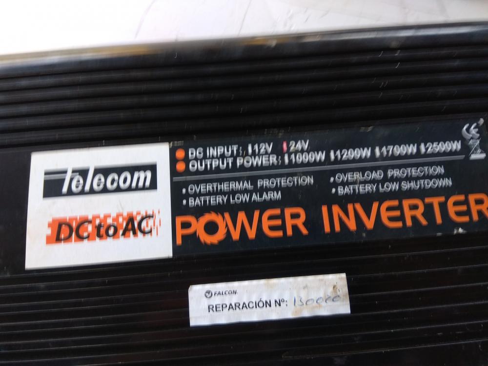

    hola amigo de nuevo por aqui saludos a todos ,, bueno al grano , miren me han regalado un inversor de 24v 1200w de la marca telecon pero mi istalacion es de 12 v es decir placas de 12 v iregulador isoler y 2 baterias tudor de 12 v en paralelo .no se si puedo utilisarlo esa una lastima pero no se que hacer lo he abierto a ver si trae algun junper para cambiar a 12v pero no lo veo ,,que me podeis aconsejar

    Es posible que el regulador sea polivalente para 12v - 24v.
    Depende de cuántas placas tengas y como las tengas se podría configuraf el sistema para 24v con las baterías que tienes pero en serie en vez de paralelo.
    Indica las placas que tienes y las características y los más expertos te pueden decir como acoplar el nuevo sistema.

    gracias amio por responder mire llevo 15 años con esa istalacion y es a 12 y me va muy bien todo lo tengo a 12v luces tv etc pero este inversor pone 12v y 24v y esta señalado 24v lo he lo he conectado aabierto y no veo ningun yumper lo he conectado a 12v pero todo lo que hace es pitar ...bueno si no puedo lo pondre en venta ,,,no es chino es comprado en bricomarkduda conhola amio de nuevo por aqui inversor de 24v-img_20180501_091713.jpg

    Pero si lo tienes todo a 12v y te va muy bien para qué quieres inversor para 220v? Te ahorras el consumo del inversor.
    Desconozco si hay alguna manera de acoplarlo así pero lo dudo. Creo que para utilizar un inversor de 24v en un sistema tendrías que pasar a 24v. Para los puntos de luz hay bombillas de 24v por ejemplo o poner 2 de 12v en serie. Pero claro ya si tienes la tele también a 12v eso sí que necesitarás un conversor

    ... este inversor pone 12v y 24v y esta señalado 24v ... no veo ningun yumper ... lo he conectado a 12v pero todo lo que hace es pitar ...
    Según la foto, este inversor existe para entrada DC a 12V y a 24V y con potencia de 1000W a 2500W - pero son aparatos diferentes. No hay jumper para cambiar de 12V a 24V ni para cambiar de 1000W y 2500W

    gracias por responder es de 24 v y yo tengo 12 me lo an regalado y no me vale le tengo que buscar salida
