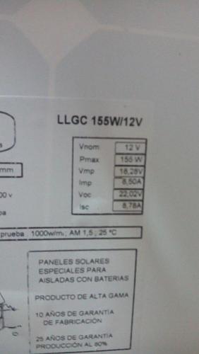

    Hola de nuevo, como algunos sabeis tengo una instalacion con un tracer 3210A (trabajo a 12v) conectado actualmente a una placa de 36c de 155w. Me ha salido la oportunidad y he comprado otra placa de 36c y 160w.
    Mi idea seria conectarlas en serie ya que entiendo que al amanecer y anochecer y los dias nublados (que es cuando tenemos mas problema) podriamos generar un poco mas. Agradezco vuestros comentarios y saber si estoy con razon en este planteamiento. Muchas gracias de antemano.
    Placa nueva:
    Wp=160W
    Vm=18,5V
    Im=8,65A
    Voc=22,5V
    Isc=9,14A

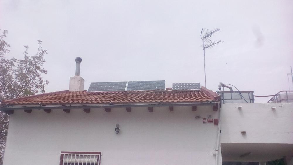

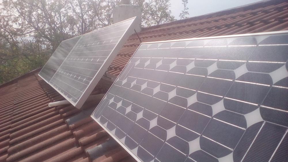

    Ok pues entonces voy bien encaminado, ahora lo mas dificil, sacar tiempo para montarla. Si le sirve a alguien de ayuda la placa pequeña de 50w (lleva solo el alumbrado) lleva ahora unos 22 años y la estructura es 4 varillas roscadas de 8mm que atraviesan el tejado (con tejas) bien rellenado el agujero con silicona y a posteriori pintado con pintura de fibra, La segunda placa (155w) montada en el 2015 mismo sistema pero use SIKAFLEX, despues asfalto liquido (creo que se llama asi) y una vez seco pintura con fibra y de momento ni una sola gotera

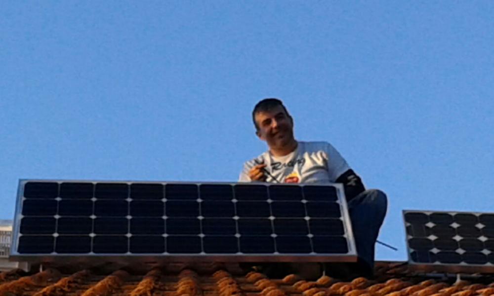

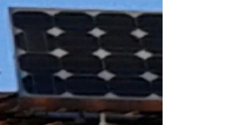

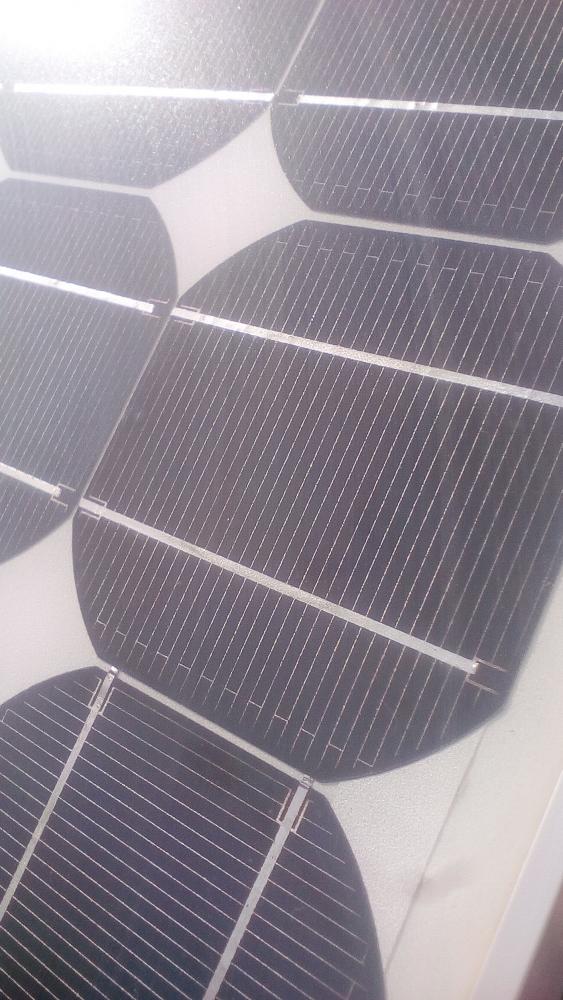

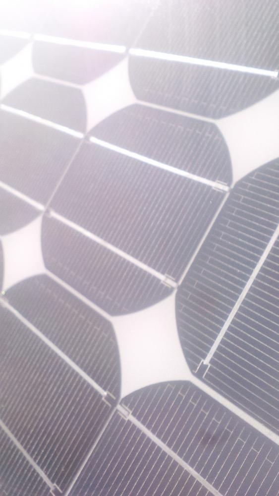

    Como lo prometido es deuda ayer coloque la placa y aproveche que estaba por el tejao colgao para hacer unas fotos a la placade 50w. La verdad sorprendido por el buen aspecto despues de tantos años (ya no hacen las cosas como antes)

    Hola Destor, veo que tus tejas son mixtas, aquellas formadas por rio y caballón o pico, ignoro como se llaman en castellano, pero estoy en lo cierto, en caso afirmativo, como estos tejados son tan complejos, podrías explicarnos un poco mejor, cómo has sustentado las varillas al tejado?

    Muy facil , en el "lomo" de la teja vamos por la parte alta broca de 6mm con cuidado porque esta hueco abajo, yo lo hice con un taladro de baterias luego pase broca de 8 y al final broca de 10mm. Hay que decir que atravieso todo el tejado y pongo tuercas en el piso de abajo. El esquema seria el siguiente: 2 tuercas, arandela, teja y por abajo arandela y dos tuercas, antes de apretar por arriba las tuercas y arandela una buena dosis de sikaflex y luego apretar todo, cuando se ha secado el sika flex asfalto liquido y cuando se ha secado este , dos capas de pintura con fibra. La prueba de que el metodo me ha funcionado son 25 años sin goteras
    Una cosa si no se tiene acceso a la planta inferior , lo que aqui llamamos buhardilla el procedimiento seria el mismo pero sin traspasar, llenar el agujero con taco quimico y introducir la varilla roscada, cuando esta seco el taco quimico hacer como he puesto mas arriba

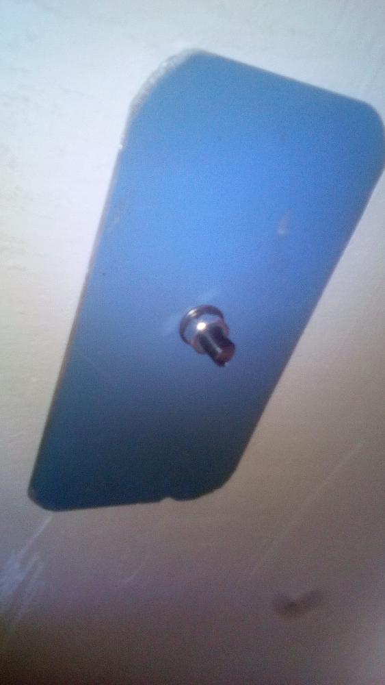

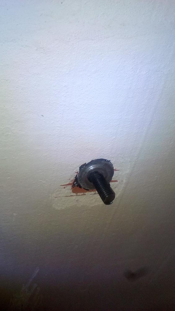

    Hola de nuevo hoy ha tocado echar el asfalto y he aprovechado para hacer unas fotillos:
    - Vista desde la planta inferior

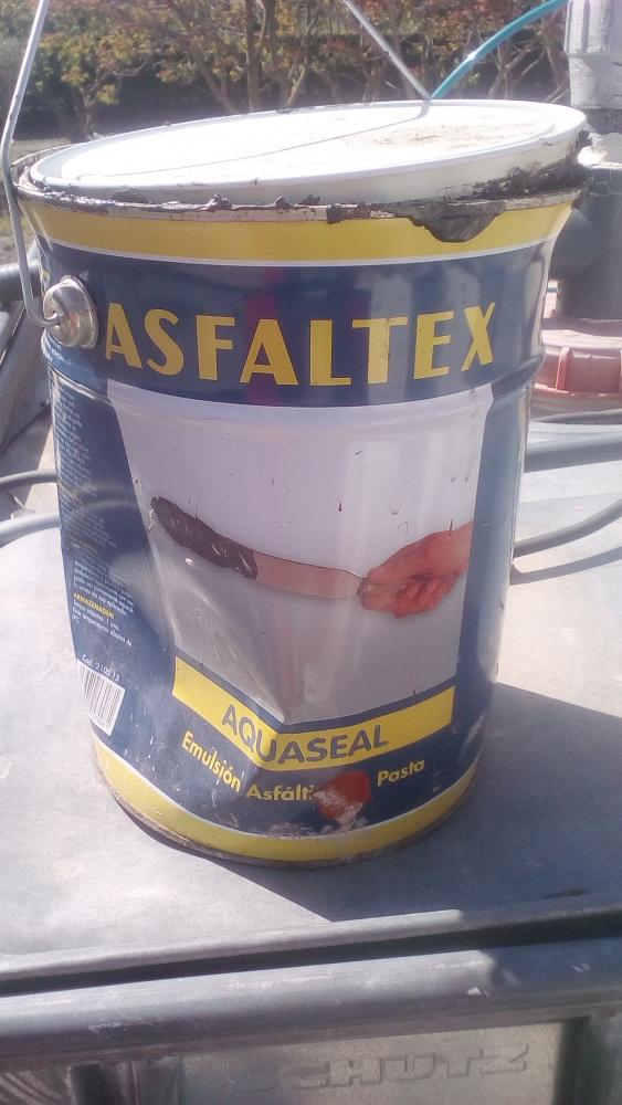

    Este es el asfalto que he usado:

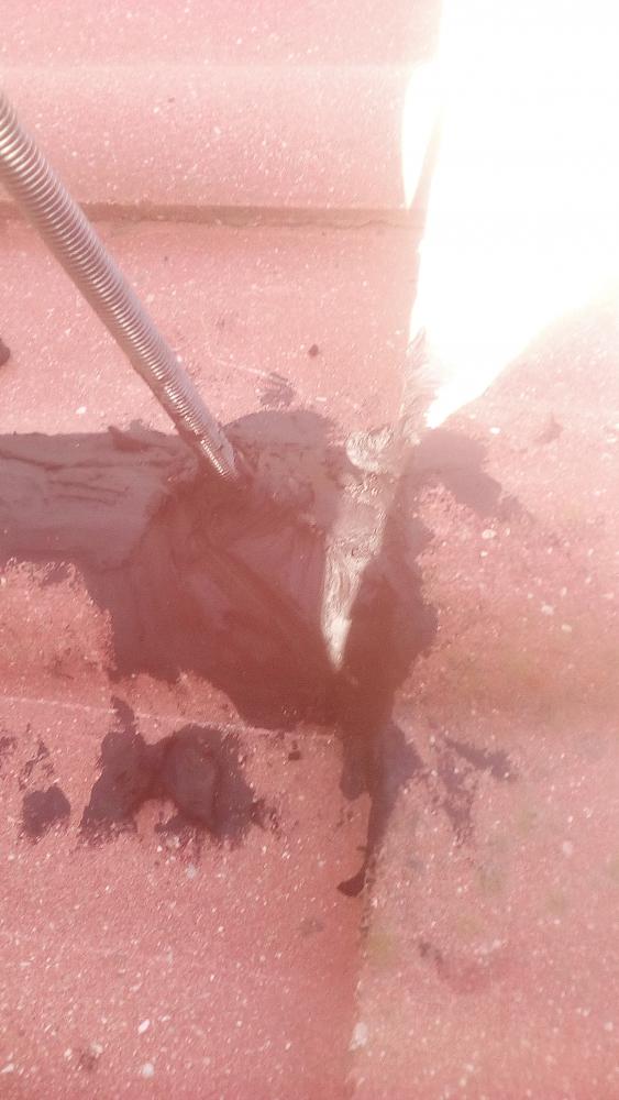

    Vista desde arriba con el asfalto aplicado:
    Cuando seque ya solo me falta darle una buena mano de pintura con fibra

    Se me olvido comentar, para la 1a placa de 150w use 4 varillas y para la 2a solo 2 , fabrique unas "T" de hierro las cuales uni con remaches las 2 placas asi me evite 2 agujeros en el tejado
