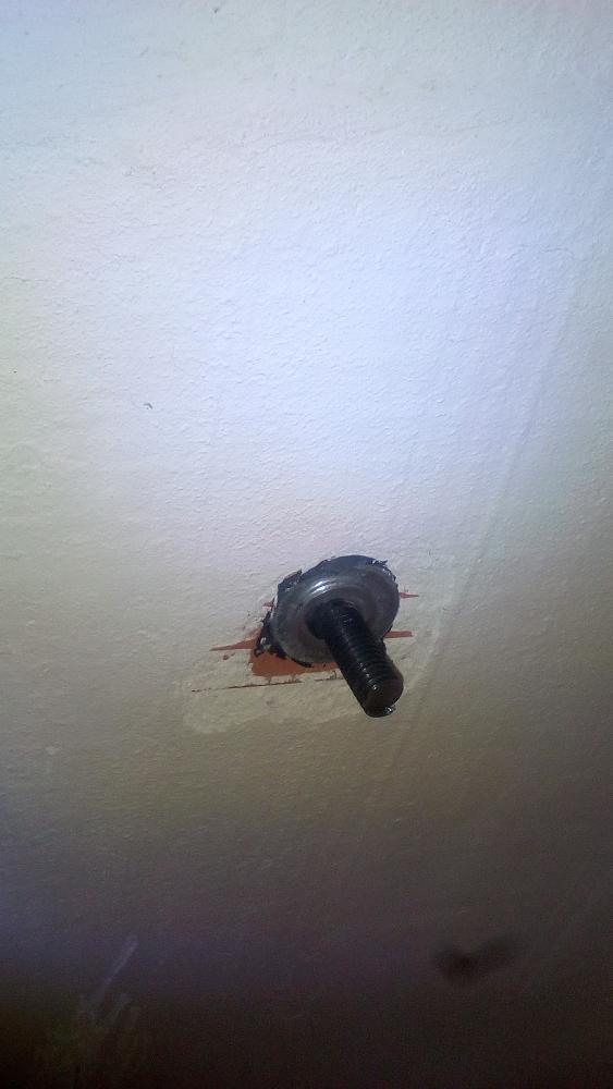

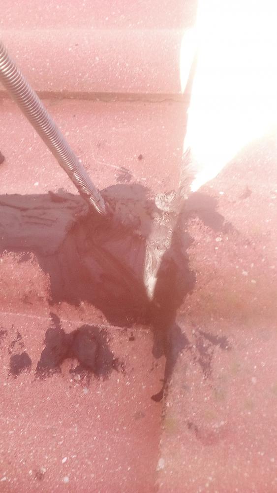

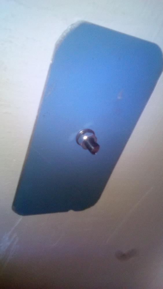

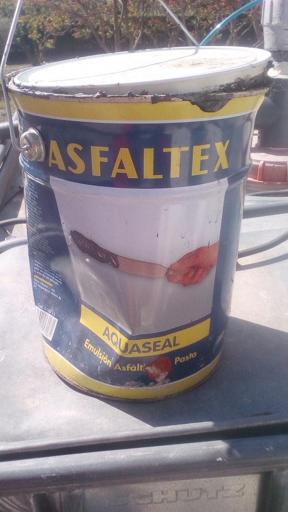

Muy facil , en el "lomo" de la teja vamos por la parte alta broca de 6mm con cuidado porque esta hueco abajo, yo lo hice con un taladro de baterias luego pase broca de 8 y al final broca de 10mm. Hay que decir que atravieso todo el tejado y pongo tuercas en el piso de abajo. El esquema seria el siguiente: 2 tuercas, arandela, teja y por abajo arandela y dos tuercas, antes de apretar por arriba las tuercas y arandela una buena dosis de sikaflex y luego apretar todo, cuando se ha secado el sika flex asfalto liquido y cuando se ha secado este , dos capas de pintura con fibra. La prueba de que el metodo me ha funcionado son 25 años sin goteras
Una cosa si no se tiene acceso a la planta inferior , lo que aqui llamamos buhardilla el procedimiento seria el mismo pero sin traspasar, llenar el agujero con taco quimico y introducir la varilla roscada, cuando esta seco el taco quimico hacer como he puesto mas arriba
