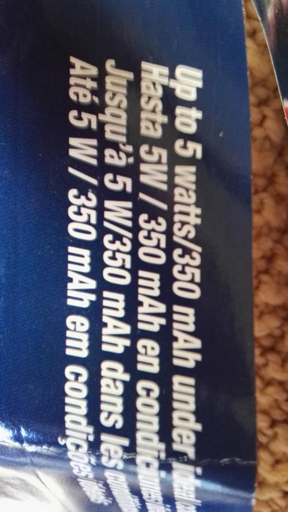

    Tengo un panel fv de 12v, 5w y 350mah, con un regulador de carga de 20a 12/24v.
    El problema que tengo bateria vieja pero que con el cargador en casa se carga perfectamente
    Y solo tengo conectado una radio de coche y la bateria se desconecta a la hora de uso.
    ?donde tengo el problema.
    la bateria que no mantiene la carga.
    El panel solar.
    El regulador.
    Gracias anticipadas

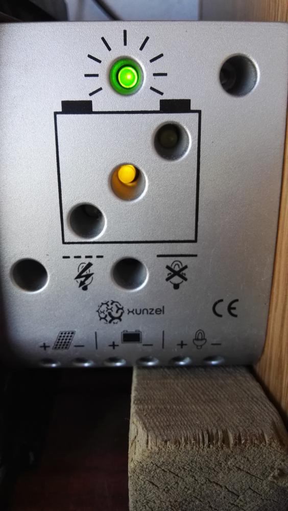

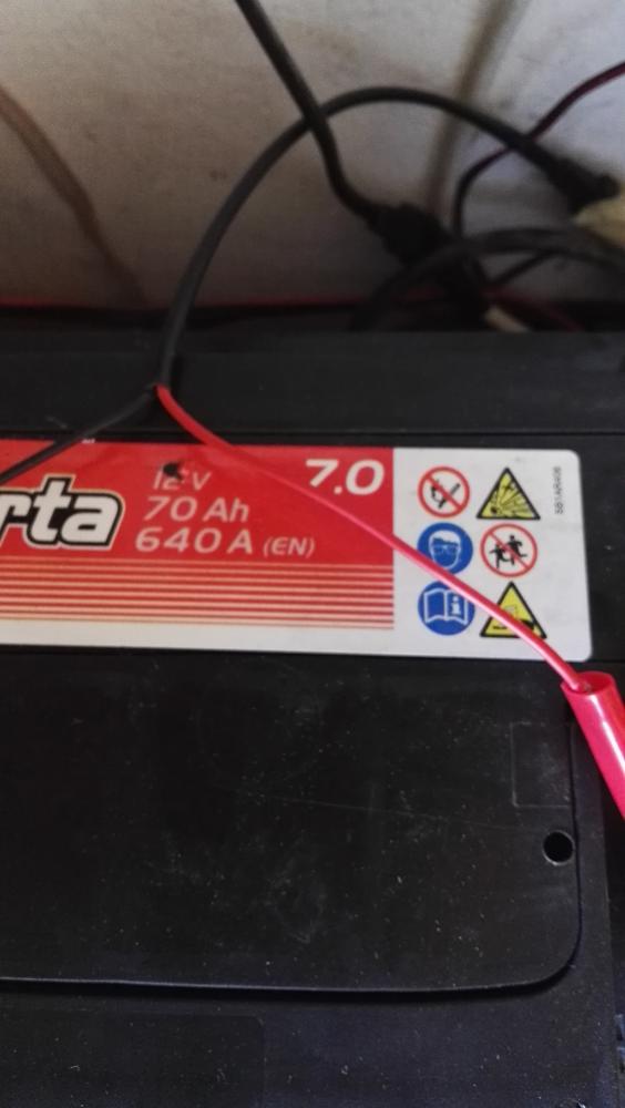

    ea1ezi está desconectado Forero Junior
    abr 2018
    Palencia
    7
    Predeterminado Re: Poca duración batería
    Disculpar por la controversia y por supuesto daros las gracias por las repuestas.
    NO tengo ni idea de este tema y compre un poco a lo loco.
    El panel es de la marca xunzel comprado en aki.
    Envío fotos de la batería ,controlador y características de la placa ?.
    En cuanto a la radio no tiene etiqueta de características.
    Un Radio CD de coche viene a consumir alrededor de 0,5A con la radio y cerca de 1A con el CD o el casette.
    Es evidente que con esa plaquita no tienes suficiente.
    Yo buscaría una placa de al menos 100w o más si quieres escuchar la radio al tiempo que cargas la batería.
