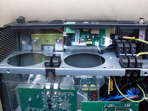

    Bueno, ya sabemos más: He desmontado los dos ventiladores y ambos funcionan, como era de esperar ...
    He informado al "engineer Ben", que me ha prometido una solución para el lunes. Hasta ahora se portan bien, los de EASUN
    También he hecho la prueba de alimentar con 12V a los dos ventiladores en serie, o sea, 6V para cada ventilador (la idea de Sulfato, para conseguir dos niveles de refrigeración). Resultado: Giran, pero sin fuerza; no basta para nada
    En vista de esto he decidido controlar los ventiladores con el relé de intensidad: Hasta 700W de carga están parados y con una carga >700W giran a toda velocidad. Me parece que como solución provisional vale
    Hoy no he podido hacer fotos, pero mañana, al montar el Infini, intentaré hacer unas cuantas fotos de sus tripas. A simple vista me parece bien acabado, mejor que los Axpert que tenía antes
  5. #830
    Predeterminado Re: Voltronic InfiniSolar V
    Ya he hecho las fotos y ya está montado el Infini con sus ventiladores controlados por el relé de intensidad: P<700-800W = "fans off" / P>700-800W = "fans on"
    Espero poder instalarlo esta tarde, para ver si funciona todo. Si he tenido suerte, solo está fallando el sensor de temperatura y el Infini seguirá funcionando correctamente en todo lo demás. Veremos. También veremos lo que me dice EASUN ...

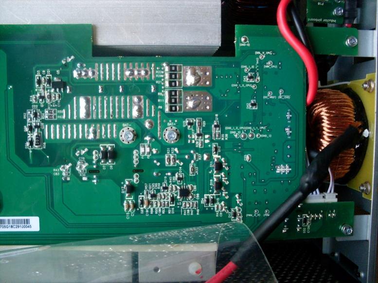

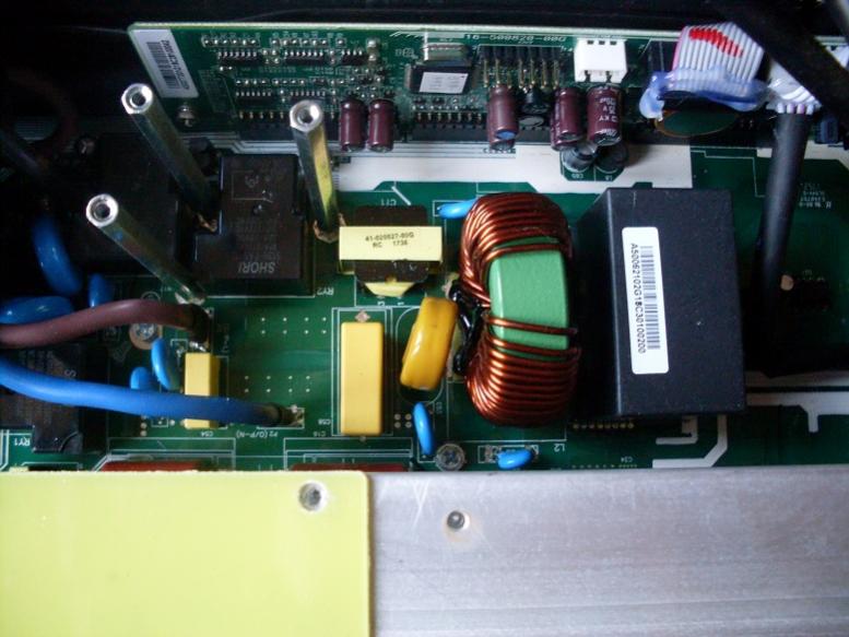

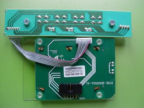

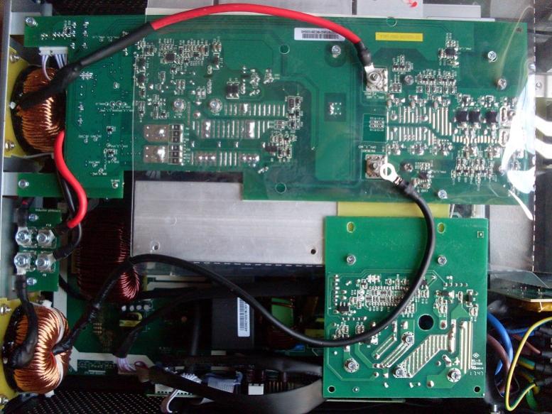

    He hecho unas cuantas fotos, pero como para desmontar los ventiladores no he tenido que destripar mucho, no se ven muchos detalles. Posiblemente a los entendidos les digan algo. Lo único que puedo decir yo, es que me parece bien acabado
    . . Voltronic InfiniSolar V-infini_1.jpg . . Voltronic InfiniSolar V-infini_2.jpg . . Voltronic InfiniSolar V-infini_3.jpg . . Voltronic InfiniSolar V-infini_4.jpg
    . . Voltronic InfiniSolar V-infini_5.jpg . . Voltronic InfiniSolar V-infini_6.jpg . . Voltronic InfiniSolar V-infini_7.jpg . . Voltronic InfiniSolar V-infini_8.jpg
    . . Voltronic InfiniSolar V-infini_9.jpg . . Voltronic InfiniSolar V-infini_10.jpg

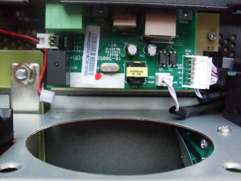

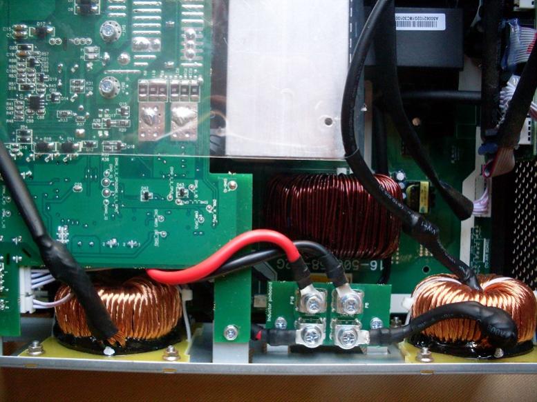

    Interesantes, algunas sólo.
    De lo poco que se ve de la placa base parece 'igualico que el difunto de su agüelico' !!..
    Para mí sólo hay una foto que si que es crucial y dice mucho sobre el Infinisolar.. se admiten apuestas !!
    Respecto a tu avería: Has comprobado que en lo conectores de los ventiladores, hay presentes los +12V ??

    Cita Iniciado por Sulfato Ver mensaje
    La 9.

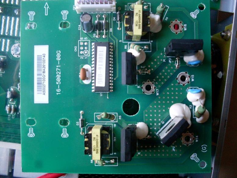

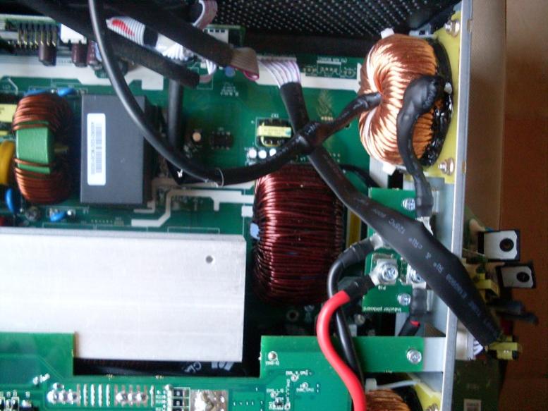

    Cuanto nos jugamos ?? La 5 es la base de todo y la placa de la 8 es el sombrero de la 5 que tambien tiene cosas que decir.
    La averia va a ser la placa de control. Que no salte el 01 y si el 02 deja pocas posibilidades a la imaginacion. Yo es lo primero que cambiaria. Y si sigue fallando habra que hilar mas fino en la placa base sobre el circuito PWM de control de ventiladores.
    Los chinos estos antes de mandar la placa base mandaran la placa de control.... Yo insistiria en que mandaran ambas para curarte en salud y de paso tienes repuesto para el futuro. Negocia duro.
    La placa de control se ve en la foto 5 en la parte superior. Donde la cinta con marca roja esta encerada.
    La 9.
    La 9 es la placa RJ45 USB. Nada nuevo sobre el horizonte.
    Por cierto, yo pondria los ventiladores al reves.... o sea metiendo aire para dentro desde abajo. La refrigeracion es ligeramente mejor que sacando aire por debajo: Australian Team dixit

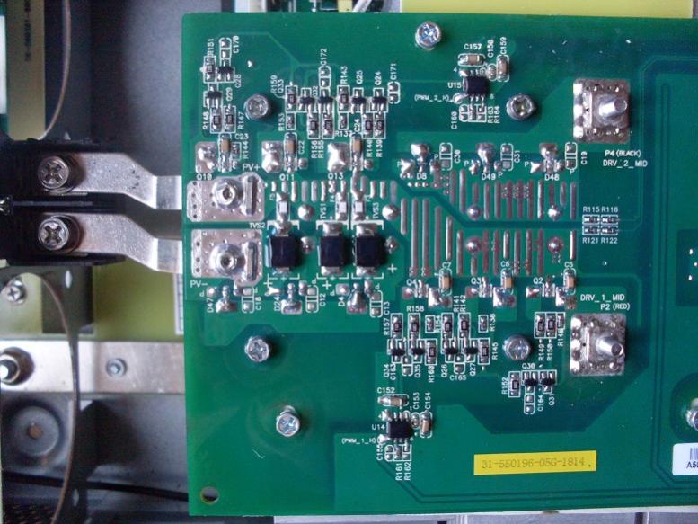

    Bueno, no se si me he explicado biem, me referia a que placa hace la función que diferencia al Infinisolar del Axpert...
    En mi opinión, es la placa que sale en foto 8, pero también en la 1 ( sólo soldaduras aquí).
    En la foto 8 se ve claramente que esta placa conecta con los 4 postes metálicos largos que tienen algunas versiones de Axpert , y otras versiones son cortos, que conectan L y N de GRID y las otras 2 a L y N de AC out.
    Mirando en detalle la placa, se ven 4 tiristores de potencia ( los delata la K del serigrafiado). Entonces esta placa conecta GRID con la salida ACout, conmutando con el desfase adecuado para suplir potencia desde GRID. Esto también explicaria la gran cantidad de reactiva que inyecta a red, cuando le viene la corriente de la carga inductiva hace el BYPASS y le mete el pollo a la Red, ( ja, ja, ja ). Muy hábiles, pero tremendamente simplista , con lo que me han defraudado bastante, Los creía más sofisticados.
    En realidad, si el Axpert ya es capaz de conectarse en paralelo con otros inversores con la placa paralelizable, por qué NO con la red ?
    Sólo he podido ver que ya no lleva el módulo LEM en la placa base, pero si el trafo CT. Es todo lo que he podido ver.
    La de la avería está claro, como dice Tejota, que es entre placa de control y placa base ( no hay más dónde buscar ), que salen en foto 5
    las dos. La placa de control parece muy igual, por lo poco que se ve....

    No te has fijado que en la 5 falta un rele ?? Al Infini no le hace falta ese rele. A los off grid si.
    A lo que vamos. Yo intentaria reclamar tanto placa base como placa de control via garantia. Si no te hacen devolver las "averiadas" puedes tener ahi una fuente de informacion de gran valor y con el tiempo que tu dispones mas los conocimientos correspondientes podrias sacar el esquema electrico integro de todo el voltronic. Ademas de servirte de repuesto para un futuro ya que esas "averiadas" se pueden reparar con algo de paciencia.
    La placa reguladora como no la usas yo la desconectaria y la sacaria de la caja. Mas sitio y mas correra el aire.
    Mide la resistencia de las que tienes ahora, a ver si son las NTC o es otra cosa ...
    Gracias, Tejota, entendido. Asi lo haré. Usaré una secadora de pelo, para calentar bien a las NTC - así sabré la R con la que los ventiladores giran a tope. Entonces, puenteando la NTC rota con una R adecuada, el control de rpm funcionará parcialmente
    Por favor, vuelve a leer mi post #847, que aún lo estaba escribiendo, mientras tú ya contestabas
    Los zocalos donde van conectadas estan una a cada lado de las pletinas del positivo y negativo de baterias ...
    Es decir, al lado de las pletinas de batería que se ven en la foto #6 del post #830, pero en la cara opuesta de la placa base
    O sea, desmonto la placa base y la giro - y en la región que se ve en la foto #6 encontraré los zócalos de las dos NTC
  25. #850
    Avatar de Tejota
    ago 2015
    Inmortal Ciudad de Zaragoza
    3.411
    Por favor, vuelve a leer mi post #847, que aún lo estaba escribiendo, cuando ya has contestado
    Pero no decias que no tenias secadora de pelo xD ??
    Los zocalos blancos donde van conectados los cables de las NTC estan casi en el borde de la placa base. Uno pegado a la pletina del negativo donde va el fusible de 200A. Esa es la NTC del puente inversor AC-DC.
    El otro zocalo esta al lado de la pletina del positivo y esa NTC es la del puente DC-DC. Tendras que quitar la placa reguladora. No tiene mucho misterio sacar el regulador, llevara los tornillos de sujeccion a chasis y disipador (4), los cables positivo y negativo de los inductores, dos tornillos torreta q conectan a la placa base al DC-DC y el conector de placas. Tambien habra alguna cinta a la placa de control.
    Una vez quitado el regulador ya puedes acceder a las NTCs y sus zocalos sin problemas.
    No me convence lo de pararse los ventiladores y no saltar el 01. El error 01 salta incluso a bajas revoluciones ya que el controlador es un contador PWM. Creo que es el U9 y electronica asociada. Lo veras cuando quites la placa reguladora. Si no recuerdo mal, si la placa controladora no recibe el suficiente conteo de pulsos dispara el error 01. Si estan parados el contador es cero y deberia de saltar el 01. Digamos que el limite de disparar el error 01 no es paro total si no que es unas revoluciones anormalmente bajas pero no cero.
