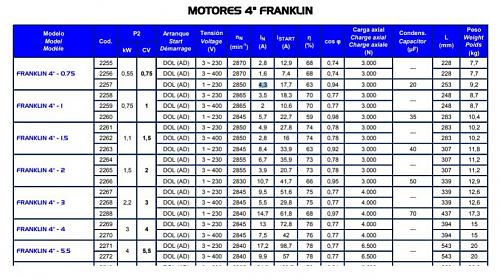

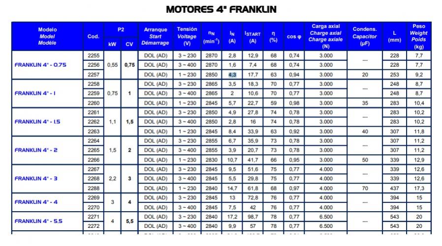

    Cuidado con estas cosas, que luego la realidad cambia bastante. Esta es la hoja de datos de los motores que llevan las bombas Hasa.
    La intensidad nominal pasa de los 4 A y la de arranque los 17 A. A la hora de dimensionar la instalación, es conveniente tenerlo en cuenta.AYUDA PARA SABER INSTALACION DE BOMBA EN SISTEMA SOLAR-hasa.jpg
    Supongo que la bomba a la que se refiere el forero es de 3/4 de CV, no de 1/2 CV, porque no hay motores de esa potencia de 4".

    Que sí, pero que en el caso de lupe, la intensidad nominal del motor es de 4,2 A, en un punto de funcionamiento de H = 62 m, y Q = 2m3/h, con un P2 de 550 W. Si el agua está a una profundidad de 70 m, el motor consumirá algo menos, pero poco menos.
    De cara al cálculo de paneles, yo tendría en cuenta los 4,2 A, es decir, una potencia de 1000 w.

    Hola!!! Mxas Gracias! La potencia de la bomba es de 3/4 si, me había equivocado. De todas las bombas q he visto esta es la que ofrece más caudal en inmersión profunda. Los amperios en el arranque se lo dejé al electricista y dice q eso era lo q mas ha contemplado. El inversión es de 50 amperios. Los amperios de cada placa solar son 9. Al final vamos a poner 4 y 6 baterias 250ah/12 para dar suministro a todo lo demás. La bomba centrífuga la Tecno 05 4 q es la q tiene mes consumo en 230v
    Y los filtros para el deposito los pondremos de carbono porq me habló de unos filtros pero cuestan 200 euros y me parece una pasada. Casi me cuesta más esto q la bomba del pozo!!!!
    Además me quedo loca,para mi la electricidad es un mundo oculto y veo que vosotros dominais a lo bestia y que os ingeniosos para hacer virguerias. Que envidia!! Eso si, sana
