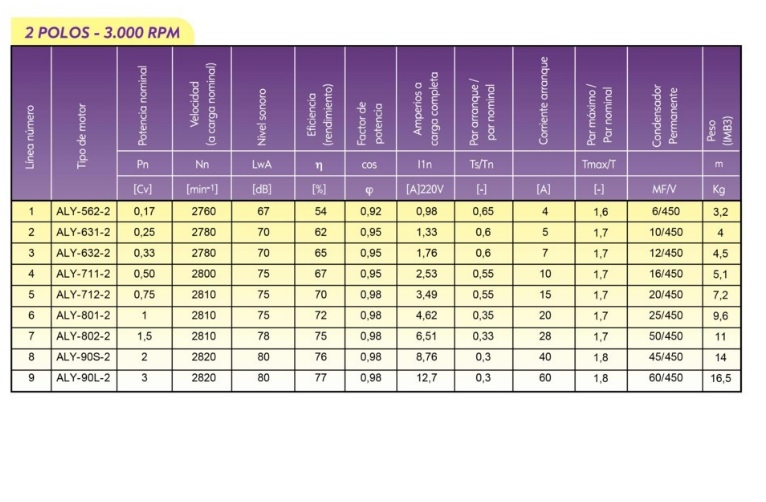

    La de 1 CV es posible que la arranque, pero la de 2 CV no lo creo. De todas formas, parece que tiene solución pasando a 48 V, y el inversor cuesta unos 200 € más.
    En esta tabla tienes las corrientes de arranque típicas de motores monofásicos, como los que se usan para las depuradoras:

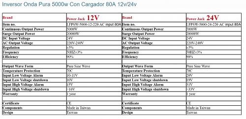

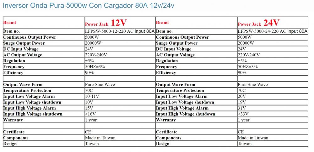

    Ami no me gusta nada meterle semejantes bombas a inversores de alta frecuencia, los inversores mas correctos para esas bombas son los de baja frecuencia tipo bobina o trasformador de gran tamaño que soportan 4 veces su capacidad nominal para el arranque.
    Te va a funcionar pero en poco tiempo pueden volar los mofets.

    He estado echando un vistazo a los componentes que me dices Gabriel y me surgen algunas dudas.
    El regulador xantrex c60 99,00 €, entiendo que es la pantalla por lo que veo en la web y a eso habría que sumarle el regulador regulador pwm xantrex C 60 12/24 60A 157€ no?
    Al ser pwm supongo que las placas tendrán que ser siempre de 72 celulas en caso de ampliar, hasta ahora he leído que los mppt sacaban mas "partido" a la corriente generada de las placas pero no se si es una diferencia importante como para tenerla en cuenta.

    El parámetro ha tener en cuenta es el de Peak Current, que en el caso del Xantrex es de 42 A. Antes de comprar nada, puedes tener la certeza de si va a valer, o no, midiendo la intensidad a rotor bloqueado del motor. Es bastante sencillo, el motor está unido a la bomba por una brida, quitas esa brida y tienes acceso al motor. Sujetas el rodete con la mano, enciendes la depuradora durante no más de un par de segundos, con la pinza amperimétrica puesta y ves la intensidad. Si es menor de 42 A, sirve, si es mayor, no.

    ..... midiendo la intensidad a rotor bloqueado del motor. Es bastante sencillo, el motor está unido a la bomba por una brida, quitas esa brida y tienes acceso al motor. Sujetas el rodete con la mano, enciendes la depuradora durante no más de un par de segundos, con la pinza amperimétrica puesta y ves la intensidad. Si es menor de 42 A, sirve, si es mayor, no.
    Bloquea el motor o su arrastre mecánicamete, JAMAS CON LA MANO.

    Y la opción de poner un inversor PowerJack de al menos 5.000w con picos de 20.000w de baja frecuencia salen muy baratos menos de 400€ y las piezas de repuesto son muy baratas que tal le veis esta opción para ahorrar al principio.
    https://www.ebay.es/itm/Inverter-300...kWVEvJc8LFziyg
    Envio desde España libre de aduanas.

    Ojo con esos inversores que tienen el corte por alto voltaje muy bajo. Cuando ecualices cortarán
    El par de arranque de ese motor será de no más de 1,5 Nm. Para bloquearlo, la fuerza tangencial debe ser de 25 N, ya que el rodete tendrá un diámetro de 12 cm, o más. Si agarramos con la mano, presionando en dirección radial, la fuerza debe ser de 40 N, aproximadamente, dado el coeficiente de fricción de la mano con el rodete. ¿Dónde está el problema?

    Los nuevos modelos de PowerJack se quejan a los 31v y se apagan a los 33v no lo veo tan grave si es posible ecualizar perfectamente con ellos.
    Su propio cargador si no mal recuerdo llegaba cerca de los 32v
