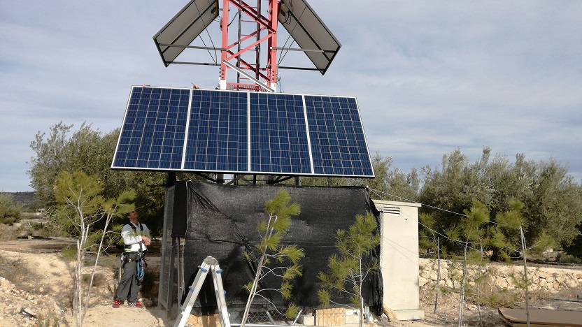

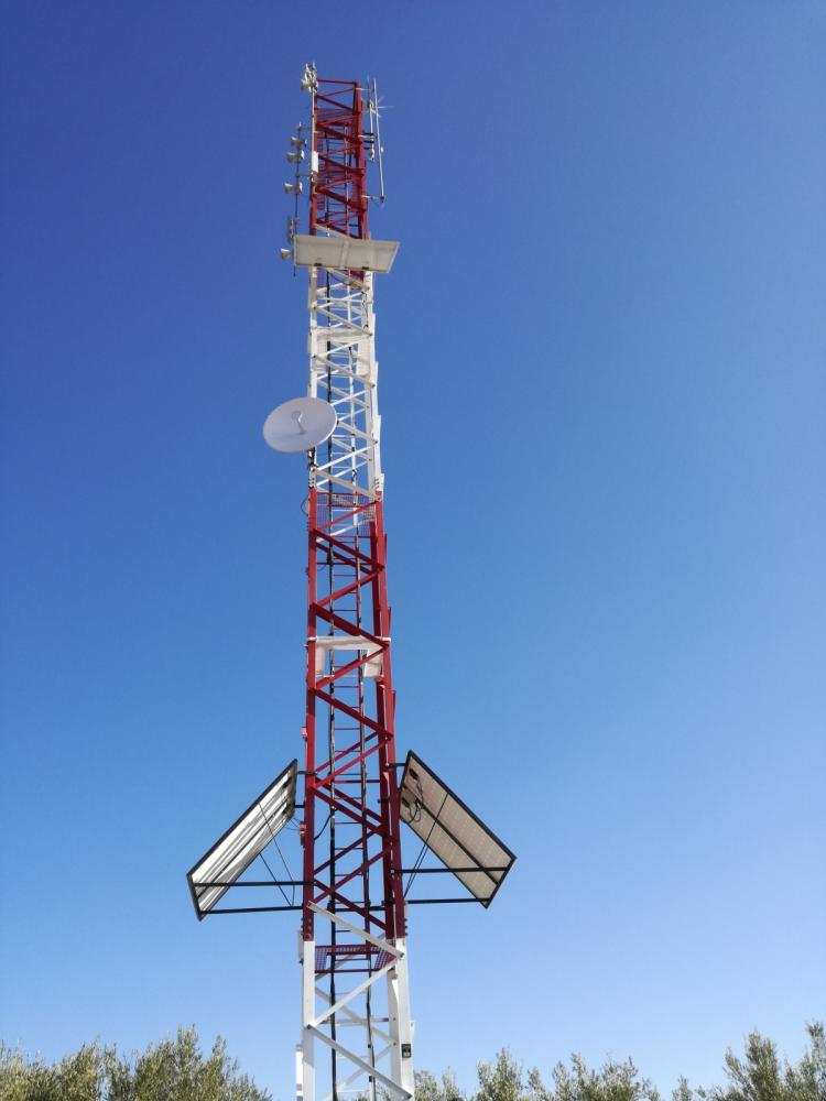

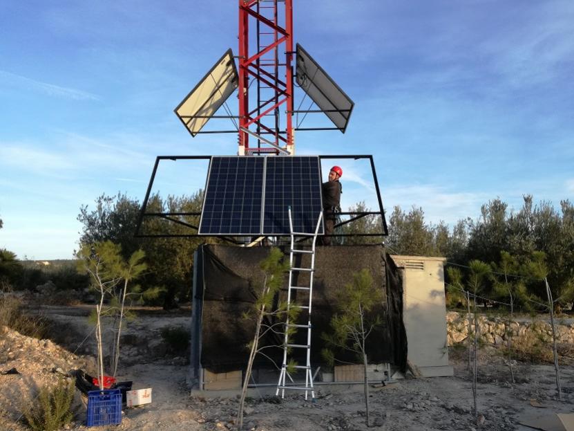

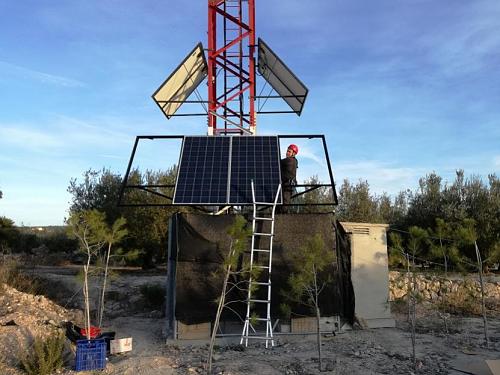

    En la torre de la foto, uso aprox 200w por hora. Tal vez en hora punta, tenga 225w aunque por la noche baje a 175w mas o menos.
    Pusimos 2 paneles (de risa) y luego 4 mas, todos ellos al sur. Tambien 4 al este y 2 al oeste, y baterias de 1350 en c100 y 930 en c10. Nos levantamos a 25.3v de tension en baterias, (visualizacion con la carga) pero si esta nublado, pese a tener un regulador mppt ..nos viene justo mantener las baterias. Ayer mismo, totalmente nublado y a las 16 horas de la tarde, apenas entran 8 amperios que es nuestro consumo. Lo que entra por lo que sale. (A la noche...solo sale). Y tu dices 300w. Un 50% mas de consumo.
    En otros repetidores, solo tenemos 2 radios o antenas. Solo 2. No llegan a consumir 1 amperio, y esto, si funciona con 1 solo panel de 150w a 12v, una bateria de 140, ya que si no hay sol, 1 amperio, casi lo entrega la placa. Por lo tanto, consumimos el amperio que entra,y tenemos 140 mas para las noches. Es un lujo, incluso el año pasado, estuvimos 15 dias sin ver el sol, y todo perfecto, pero claro, sobredimensionar una instalacion solar para 1 misero amperio que ni llega es facil, y relativamente barato, pero para 300w por hora, ni sale barato, ni es facil.
    Tengo experiencia en solar-wifi, ya he sufrido lo mio. Lo que necesitas.......pregunta, con gusto te indico sobre lo "poco" que he aprendido, ja ja.
    Para que te hagas una idea.
    Consulta Voltaje de paneles solares.-3.jpgConsulta Voltaje de paneles solares.-4.jpegConsulta Voltaje de paneles solares.-23td1x.jpg
