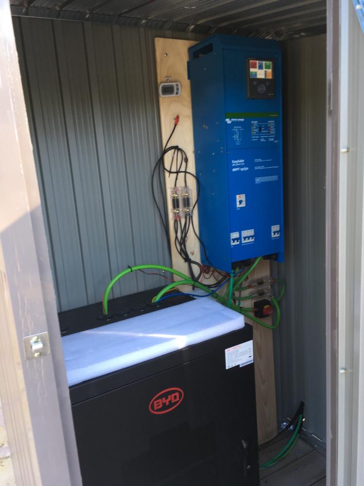

    Voy a actualizar un poco la instalación, aunque la batería ha tardado muuucho en llegar. Ya la tengo y me he puesto manos a la obra.
    Como era de esperarse, el VICTRON a llegado todo desactualizado, aunque he dicho que lo necesitaba para BYD y que tenía que estar 100% actualizado.
    El victron easySOLAR incluye dentro un MPPT y un CCGX, además del multiplus. Los tres con versiones no compatibles con BYD.
    Lo primero al tener la baterías, me he dispuesto a actualizar todo. Punto negativo para VICTRON
    Primer escollo, que leyendo un poco se salta... las baterias BYD si las conecto a su BMS y este no detecta un Multi, se apagan a los 30 segundos. Por eso no he podido actualizar el firmware, hasta no descubrir que tenía que dejar la batería desconectada de su BMS.
    Un detalle, no vale con comprar un EASY SOLAR de 2k, para actualizar el MPPT se necesita un cable de 30 euros... que ya podrían incluirlo. Punto muy negativo para VICTRON
    Tras actualizar todo, me he dispuesto a configurar, y para caos mio he encontrado dos documentos, en donde habla de valores diferentes.
    https://www.victronenergy.com/live/b...lity:byd_b-box
    https://www.victronenergy.com/live/b...yd_b-box-steps
    He utilizado la configuración del mas actual (solo por unos días), y ahora estoy a la espera de respuesta por parte de VICTRON.
    Por otro lado me ha quedado la duda. De si es totalmente necesario el cablear los reles de carga y descarga entre multiplus y byd. Yo supongo que con el CAN.BUS ya se pasa toda la información y control entre el CCGX y el BYD. Si alguien me puede dar una mano con esto..se lo agradecería.
    Incluyo algunas fotos... por cierto, ha quedado todo muy reducido y bonito. Espero que resulte funcionar como se ve.
    La caseta donde todo ocurre.
    Archivo adjunto 18602
    Mi humilde granja solar, por ahora da suficiente, en invierno la multiplicaré ...
    Archivo adjunto 18603
    Dentro de las tripas.
    Ha quedado todo muy reducido, me gusta mucho miniaturizar todo.
    Esta foto es un poco vieja ya... tiene unos días, ahora he realizado algunas mejoras, como un corte en la entrada de FV.

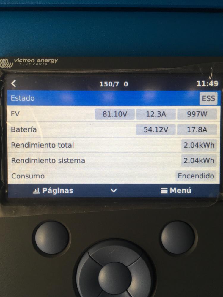

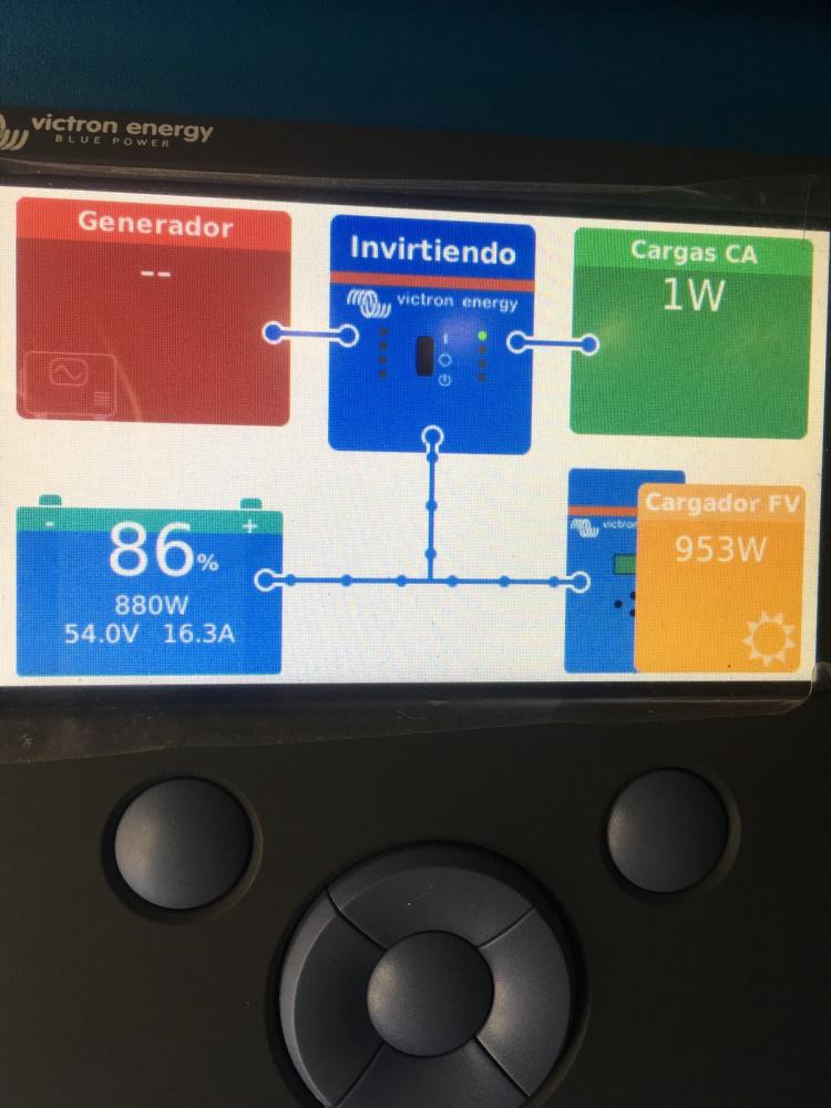

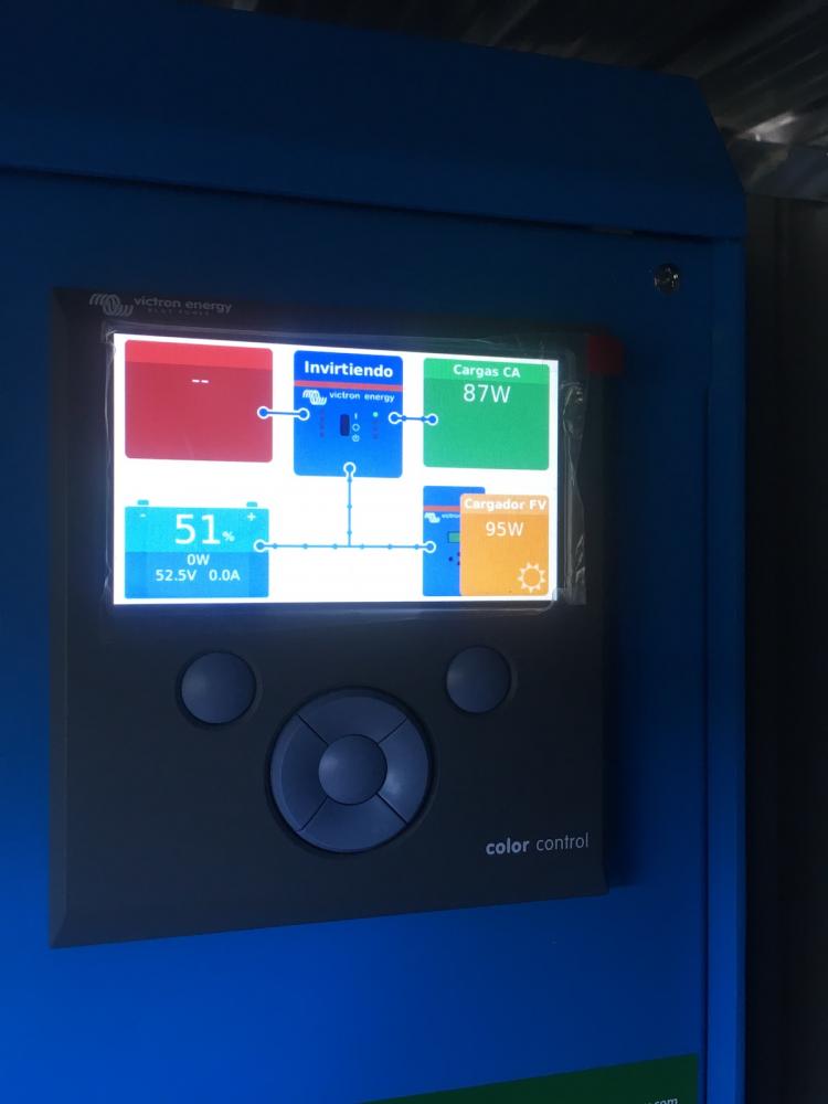

    También he podido conectar el CCGX a internet, ya que he encontrado entre todos mis adaptadores WIFI USB uno que es compatible.
    Unas muestras de la generación solar.
    Esto es a las 9 de la mañana.
    Aislada con: Victron EASYSOLAR + BYD-BBOX 7,5kw + 8 Placas Mono 290W-img_6298.jpg
    a las 11:49
    Aislada con: Victron EASYSOLAR + BYD-BBOX 7,5kw + 8 Placas Mono 290W-img_6300.jpg
    la misma pantalla pero mas bonita.
    Aislada con: Victron EASYSOLAR + BYD-BBOX 7,5kw + 8 Placas Mono 290W-img_6299.jpg
    Y ame dirán cosas, si son o no necesarias las conexiones de los relés de carga y descarga.

    Veo que la comunicación entre la batería y el inversor son buenas ahora mismo.
    Por lo tanto, ya estas en el buen camino!!!
    No se a que te refieres con los relés de carga y descarga. Si te refieres a los dos relés de alarma K1, K2,
    es importante que esten bien conectados al frente de la batería, por si hay problemas, ellos te avisarán.
    Pero son sólo relés auxiliares de alarma, o sea que no son imprescindibles para su funcionamiento, aunque
    te recomiendo que los tengas bien conectados y los pruebes.
    Si has hecho bien el cable de conexion can.bus y se comunica bien la batería con el inversor, eso es un buen
    trabajo.
    Lo más importante es que revises el grupo electrógeno que tengas, y que vayas con cuidado de que éste te de bien la tensión y la frecuencia, 230v, 50hz, y que ésta no varíe cuando el cargador entre a cargar baterías.
    Las baterías de litio tienen un rango de voltaje de carga muy concreto, y si éste no se mantiene, es posible que se estropee el cargador del multiplus.
    Nosotros aún nos estamos peleando con Victron por este tema.
    Así que de momento, ponemos un selector de red para que no se realicen cargas automáticas.
    Y muchas felicidades por tu instalación, pinta muy bien.

    Y las baterias se recuperan del consumo de la noche a las 10 de la mañana...
    La noche les consume 10%. Mas que nada los ventiladores de techo... q tengo 2 y estan toda la noche encendidos.
    La BYD se pone a full y se mantiene en 55 Votls...
    Mi duda es, porque en la web de BYD dicen que es una batería que puede variar entre 56.5 y 43 volts. En mi caso no llega a cargarse a 56.5 nunca. pero marca el 100%
