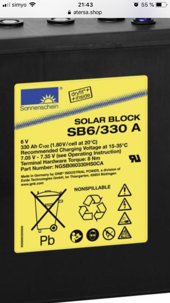

    Te recomiendo una monitorizacion externa de la instalacion. Mas que nada para tener todo controlado y ver como evoluciona.
    Usas unas VRLA, eso es gel. No se ecualiza nunca, o sea el parametro 33 SIEMPRE EDS.
    LLevas parametro 32 asi que yo no usaria Aut. Esos reguladores de hibridos suelen acortar mucho el tiempo de absorcion por un error consentido en fabrica. Pondria un tiempo en el parametro 32 segun necesidades. De ahi que sea importante la monitorizacion para saber cuanto tiempo te hace falta.
    Una foto de la etiqueta de las baterias seria interesante para ver que voltajes recomienda el fabricante. Veo 1200 ciclos de vida al 60% DOD. Si descargas a esa profundidad te duraran dos años, quizas un poco mas. Si descargas menos y las cargas son correctas te duraran algo mas.

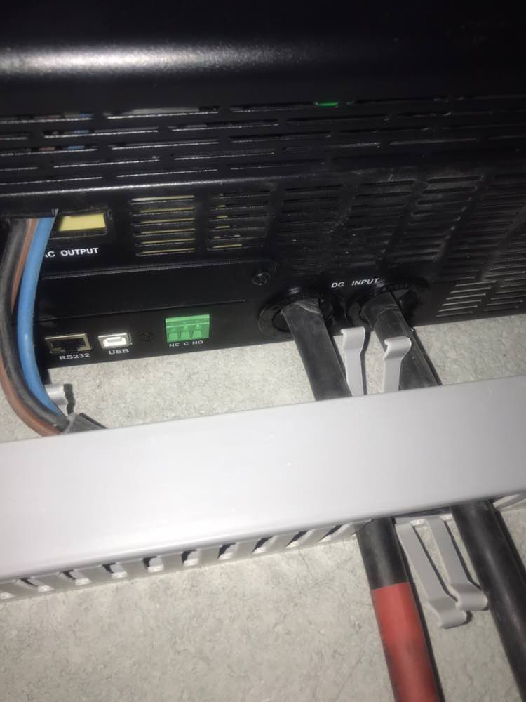

    Pues que salgan los parametros 28 y 30 indica que hay placa de paralelo. Hay dos conectores tipo DB9 mas dos conectores de dos pines en la misma linea en la parte de conexiones ??

    Cuando tengas la foto de etiqueta de baterias veremos a ver los voltajes pero en principio la config es correcta a falta de establecer un tiempo de absorcion que no sea automatico (parametro 32) ya que esos hibridos tienden a hacer tiempos de absorcion cortos, demasiado cortos en automatico. Por eso te decia lo de la monitorizacion.... para saber cuanto tiempo hace y poder modificarlo en consecuencia.
    Si hace absorciones cortas en las VRLA es sulfatacion segura y al no poder ecualizar por ser cerradas la desulftacion es complicada.
    El tiempo de absorcion es el tiempo que pasa el hibrido a 28.2V constantes. Al poner el 32 en Aut y con un parametro 2 de 60A quizas solo sean 10 minutos. Podrias intentar bajar el parametro 2 a 40A y ver si aumenta algo el tiempo de absorcion. Aunque lo mejor es poner el 32 entre 60 y 120 minutos dependiendo de lo que descargues la bateria.

    Buenos días, ahora mismo solo tengo conectado el híbrido por la noche, ha pasado de 26,1v a 25,1v en la noche, estas son las imágenes de las baterías y de las conexiones del híbrido

    Yo pondria estos parametros. Segun la etiqueta de la bateria la Vabs=29,4V y Vflot=28,2V entre 15 y 35 grados. No mas de dos horas de absorcion al dia. Con una hora yo creo que iran bien. Eso la monitorizacion lo dira.... cuando se vea el perfil de carga y la Icola podras poner un tiempo adecuado medio de absorcion. La Icola deberia estar entre 5 y 10 A. Es la intensidad que marcaria el hibrido al saltar a flotacion.
    Si haces una ecualizacion alguna vez que no pase de 29,4V y no mas de 5 horas al mes.

    Lo del parametro 28 y 30 me desconcierta... en todos axpert paralelizables que he usado si no hay placa paralelo insertada no aparecen esos parametros. En cambio en este modelo si aparecen sin estar la placa paralelo. Cosas de chinos....
