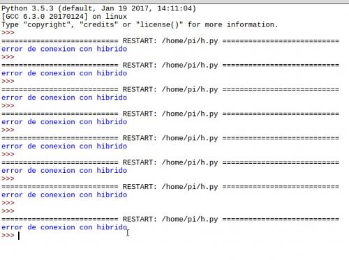

    Buenas

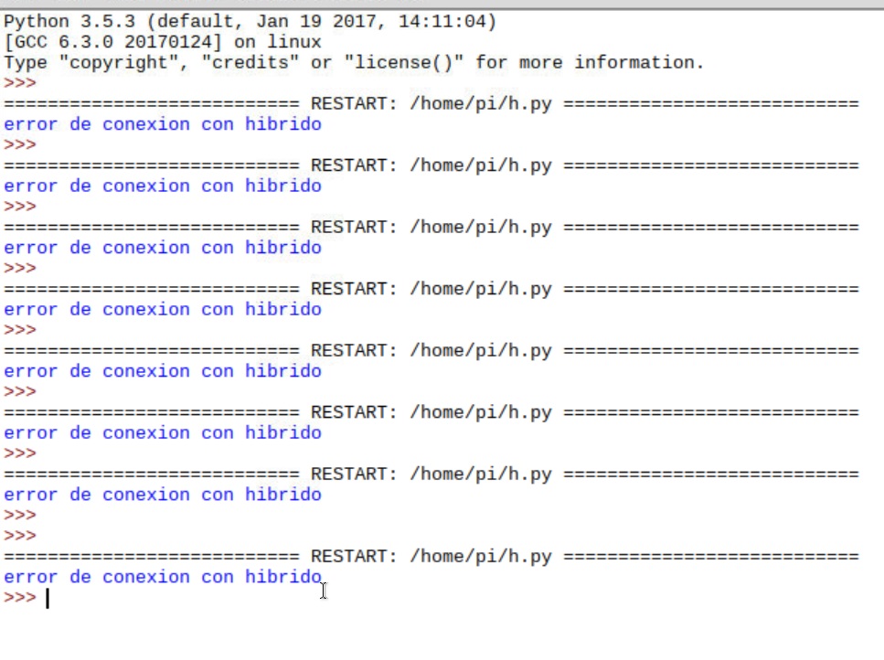

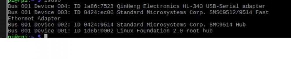

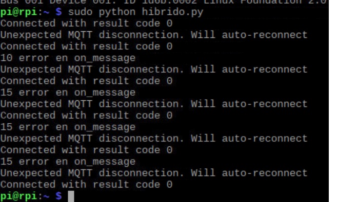

    He estado trabajando com la imagen de raspberry y no consigo recibir dados del hibrido si hago lsusb
    si hago sudo python hibrido py ttyusb0

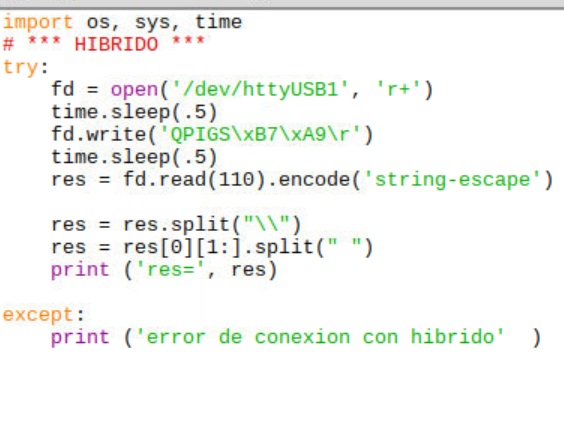

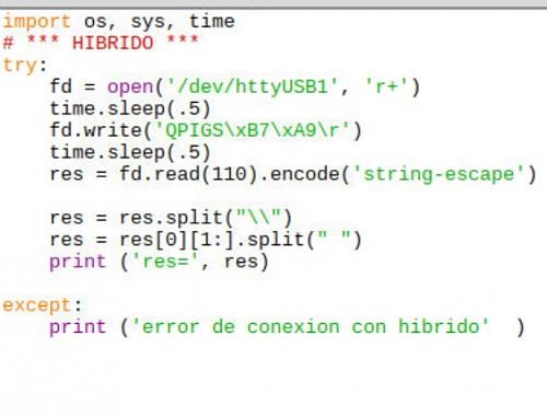

    si hago el programa sencillo que pusisteis
    me sale esto
    entiendo que no consigo comunicar con el inversor

    Cita Iniciado por rmonte Ver mensaje
    Buenas
Nombre: lsusb.jpg
Visitas: 101
Tamaño: 24,4 KB
    No reconozco bien cual seria el Hibrido, supongo que el primero... que modelo de Hibrido tienes?
Nombre: hibridopy.jpg
Visitas: 94
Tamaño: 90,1 KB
    Dos temas
    A) Las desconexiones MQTT se producen porque no has parado el servicio que se inicia al arrancar la raspberry denominado "hibrido", y por tanto tenias dos programas iguales intentando conectarse al broker MQTT
    Para ver como esta el servicio... sudo systemctl status hibrido
    Para pararlo........................... sudo systemctl stop hibrido
    Para arrancarlo ...................... sudo systemctl start hibrido
    etc
    Luego siempre parar antes el servicio hibrido para ejecutar por terminal hibrido.py
    B) Direccionamiento hacia el Hibrido
    En todos los Hibridos que he visto hasta la fecha lo que se usa es '/dev/hidraw0', cambiando el último 0 por 1, 2, ... dependiendo de las cosas que tengas enchufadas a la raspberry
    Así, por ejemplo en el archivo de configuración Parametros_FV.py por defecto viene así:
    Código:
    dev_hibrido ='/dev/hidraw0'
    Por que pones ....'/dev/hTTYUSB1' ??
Nombre: prueba.jpg
Visitas: 100
Tamaño: 56,7 KB
    me sale esto
Nombre: preuba.jpg
Visitas: 92
Tamaño: 172,6 KB
    Pues lo mismo del comentario anterior... no veo lo de poner '/dev/hTTYUSB1'
    si, solo tenia conetado el inversor al usb, Es el must de 5000 PV18-5048HM esta conectado directamente puerto USB.
    Cita Iniciado por
    [CODE
    dev_hibrido ='/dev/hidraw0'[/CODE]
    es error de teclado , "/dev/ttyUSB0",
    pongo ese por que con este codigo si que consegui que respondiera

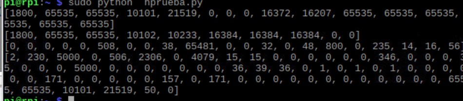

    import time
    from pymodbus.client.sync import ModbusSerialClient as ModbusClient
    modbus = ModbusClient(method='rtu', port='/dev/ttyUSB0', baudrate=19200, timeout=1)
    modbus.connect()
    r = modbus.read_holding_registers(20001, 16, unit=4)
    print r.registers
    time.sleep(1)
    r = modbus.read_holding_registers(10001, 10, unit=4)
    print r.registers
    time.sleep(1)
    r = modbus.read_holding_registers(15201, 21, unit=4)
    print r.registers
    time.sleep(1)
    r = modbus.read_holding_registers(25201, 74, unit=4)
    print r.registers
    me da esto
  15. #215
    Avatar de Mleon
    may 2016
    MADRID
    997
    Predeterminado Re: Raspberry e híbrido tipo axpert
    Parece claro que el protocolo de comunicaciones de tu Hibrido Must no es el mismo que el del Hibrido Axpert
    Obviamente debes adaptar el archivo hibrido.py para el protocolo que usa tu Hibrido
    Tienes el documento que explique los distintos comandos que le puedes mandar por modbus y que es lo que responde?
    Del programilla que has puesto quizas se pueda deducir que significan las respuestas, pero esta claro que lo logico es tener el documento donde se explique

    Logicamente hay que decirle como "ve" el Sistema Operativo el puerto de comunicaciones del Hibrido
    En el caso de la RPi conectada por USB al puerto USB del Hibrido se direcciona con /dev/hidraw0 (el digito 0 puede cambiar a 1, 2 etc dependiendo de las cosas que se tengan conectadas a la RPi)
    Por tanto, lo primero seria buscar como direccionar al puerto de comunicaciones para poder abrirlo y mandarle los comandos y leer la respuesta
    Dado que lo normal es dejarlo conectado y funcionando siempre, si parece logico usar algo tipo RPi en lugar de un PC windows (menor tamaño, consumo, etc)
    En guindos no hay /dev/hidraw0 El Sr. Puertas eso lo deja para los drivers. No tienes mas que ver que cualquier cosa que le enchufes a un guindos necesita de un driver del fabricante y desde w7 o antes con las firmas autorizadas correspondientes. Quizas con el driver que usa el watchpower/solarpower de guindos se podria haciendole las llamadas pertinentes.
    Demasiado jaleo.... mejor un linux en la plataforma que sea y se acabaron todas las barreras del Sr. Puertas.
    Evidentemente más fácil y práctico con una Rasberry y Rasbian o cualquier otra distribución linux.
    En windows, suponiendo que no requiera driver adicional, creará un dispositivo COMX, supongo... no lo sé con seguridad.
    Si genera un puerto COM1 (por ejemplo) se podrá modificar el programa python para que lo abra y lea igual que el /dev/hidraw0.
    Pero vamos, son conjeturas y yo también apuesto por un linux en una Rasberry o algo parecido: más práctico y consumirá menos que cualquier solución de 32/64bits i486(intel) que usa Windows.
    Cita Iniciado por ministropepon Ver mensaje
    Si conectas el pc con guindos al usb del hibrido no es un puerto COM. Esa conexion al hibrido es un HID nativo, como si fuera un mouse o teclado y necesita driver si o si.
    La forma de no necesitar driver seria por un COM nativo como es la conexion por RJ45 del hibrido.
    Solo tendria que conectar el pc de guindos saliendo por un USB, transformar esa conexion en serie con la electronica necesaria y conectarla al RJ45 del hibrido. De hecho yo tengo esa conversion en todas las conexiones a mis hibridos. No uso el puerto USB del hibrido y lo hago todo por los RJ45. Me evito pasar por el HID del hibrido con su Cypress y sus "problemas".
    Al final las conversiones que hace tanto el HID como el RJ45 del hibrido es para acabar en un TTL puro y duro a la placa de control. Asi que mejor irse por el camino mas facil que es el RJ45.
