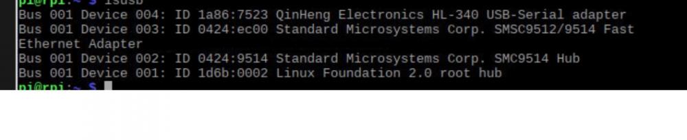

Buenas
He estado trabajando com la imagen de raspberry y no consigo recibir dados del hibrido si hago lsusb

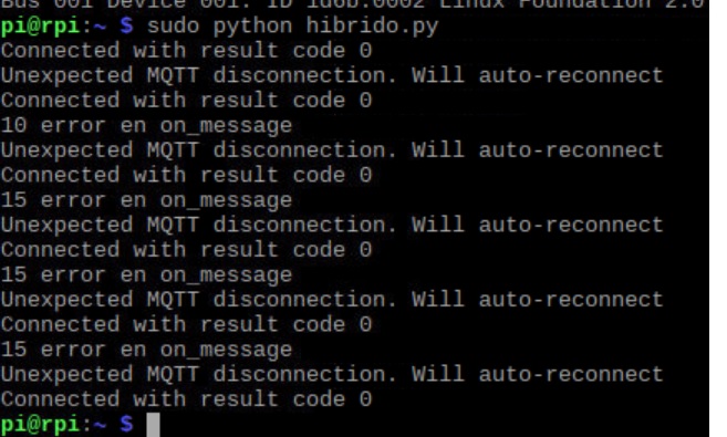

si hago sudo python hibrido py ttyusb0

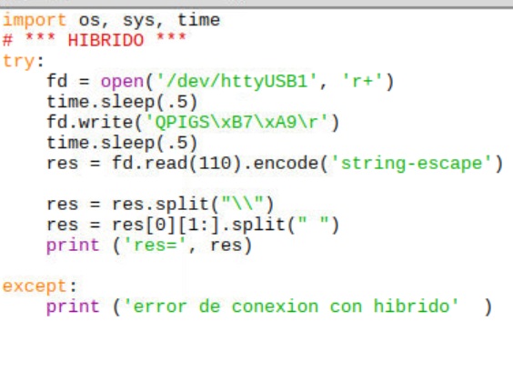

si hago el programa sencillo que pusisteis

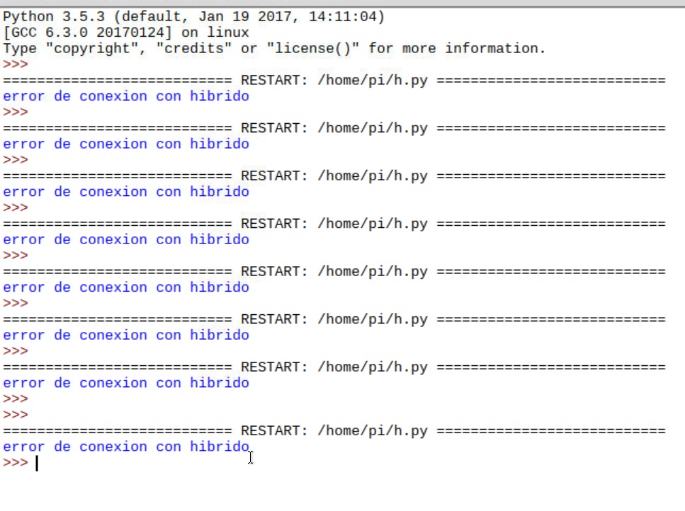

me sale esto
Archivo adjunto 20566
entiendo que no consigo comunicar con el inversor

Dos temas
A) Las desconexiones MQTT se producen porque no has parado el servicio que se inicia al arrancar la raspberry denominado "hibrido", y por tanto tenias dos programas iguales intentando conectarse al broker MQTT
Para ver como esta el servicio... sudo systemctl status hibrido
Para pararlo........................... sudo systemctl stop hibrido
Para arrancarlo ...................... sudo systemctl start hibrido
etc
Luego siempre parar antes el servicio hibrido para ejecutar por terminal hibrido.py

Por que pones ....'/dev/hTTYUSB1' ??Código:dev_hibrido ='/dev/hidraw0'
Pues lo mismo del comentario anterior... no veo lo de poner '/dev/hTTYUSB1'
si, solo tenia conetado el inversor al usb, Es el must de 5000 PV18-5048HM esta conectado directamente puerto USB.
es error de teclado , "/dev/ttyUSB0",Cita:

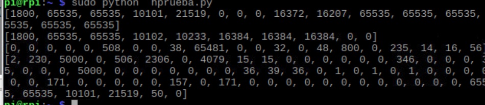

pongo ese por que con este codigo si que consegui que respondiera

me da esto
Archivo adjunto 20568
Parece claro que el protocolo de comunicaciones de tu Hibrido Must no es el mismo que el del Hibrido Axpert
Obviamente debes adaptar el archivo hibrido.py para el protocolo que usa tu Hibrido
Tienes el documento que explique los distintos comandos que le puedes mandar por modbus y que es lo que responde?
Del programilla que has puesto quizas se pueda deducir que significan las respuestas, pero esta claro que lo logico es tener el documento donde se explique
