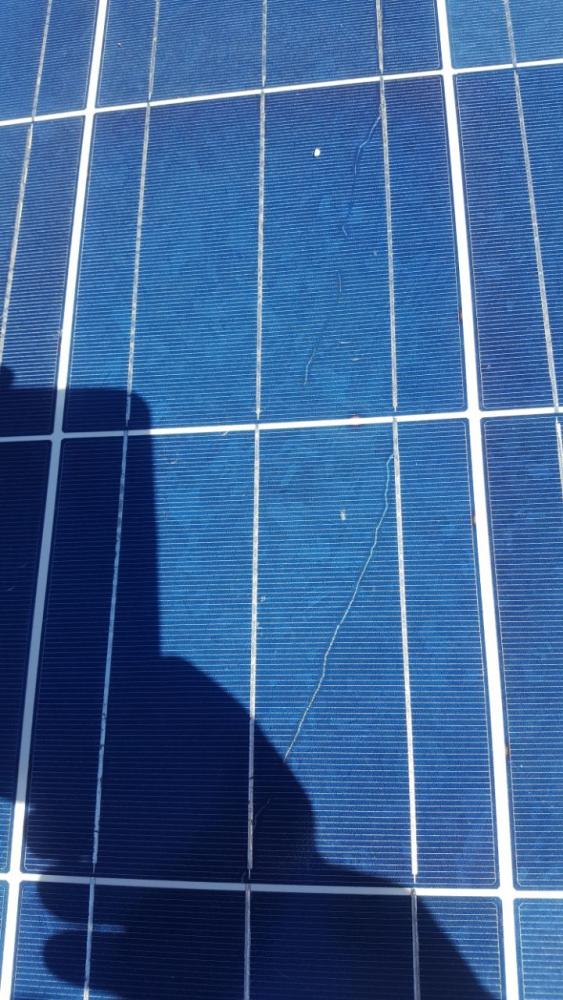

    Hola foreros!!
    tengo un problema con el fabricante de paneles, en 2106 instalé unos paneles para bombeo solar y ahora el cliente me reclama que la bomba no funciona bien y al ir a comprobar nos hemos dado cuenta que en los paneles han aparecido unas rayas que no pintan nada bien.
    Al reclamar al fabricante nos dice que eso es culpa del transportista que los ha manipulado mal, cosa que no me creo. Os adjunto una foto y a ver si alguien me puede decir a que se debe este problema por favor.

    Yo te puedo decir por mi poca esperiencia pero alguna que eso lo e visto en paneles que le a dado mucho el viento por detras y no a roto el cristal pero se a estirado algo con el viento y las celdas le sale eso

    Eso lo he visto en muchos paneles solares porque se hacen esas marcas alguien lo sabe?

    yo creo que puede pasar porque se contraen con el frio y el calor y el plástico de la parte de atrás del modulo se suele despegar

    Pero esto afecta al rendimiento de los paneles o solo es visual??
