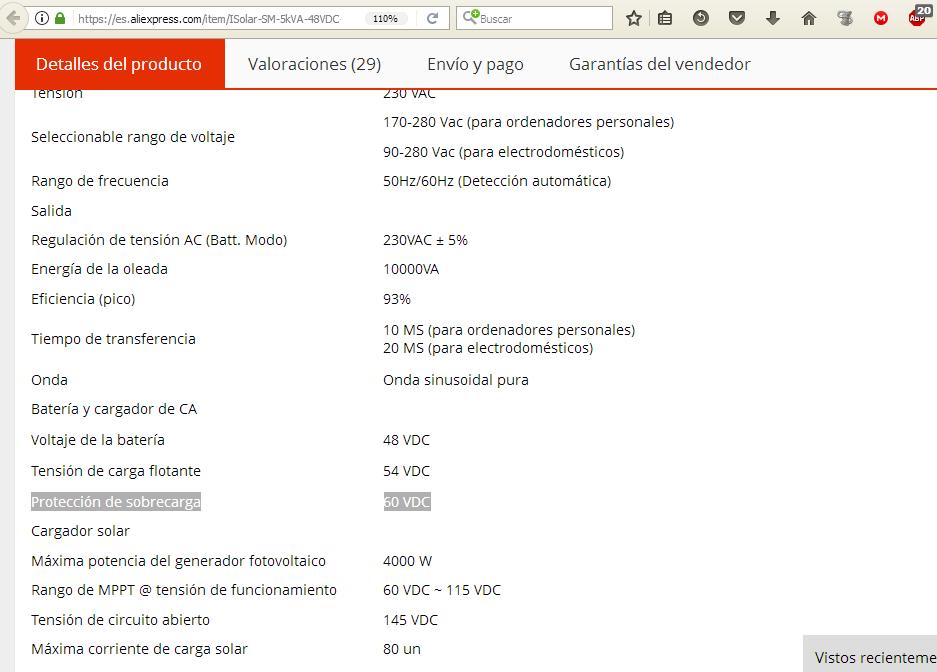

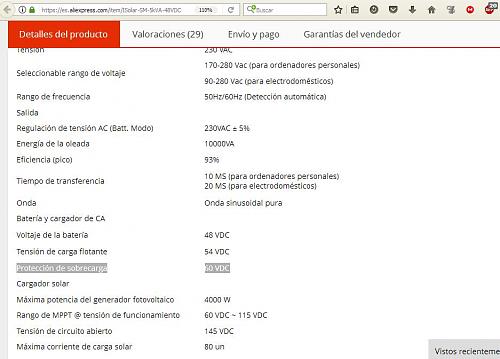

    Predeterminado Re: Nueva instalación dudas con inversor y baterías
    Me alegro que el que te han mandado sea de los que ecualizan al menos a 63V segun el parametro que nos aportas -> 'PROGRAM 34 - 63V- Battery equalization'.
    Adjunto captura de pantalla de la parte del link de ' https://es.aliexpress.com/item/ISola...528272356.html ' donde el vendedor indica dentro de las caracteristicas del inversor que este corta a 60V, de ahí mi comentario.
    feb 2013
    Akumal (Riviera Maya) Mexico
    884
    Creo que en los anuncios estan mal y la tabla esa hacen copia y pega de los modelos antiguos hay muchos modelos que pone que ecualizan y luego en la tabla cone corte a 30v o 60v.
    Lo mejor pregunta al vendedor aver que te dice si Ecualiza y a cuanto corta el inversor, asi te quitas de dudas.
