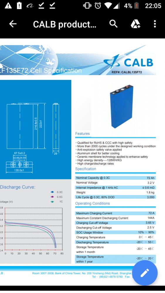

    Sabes algo de èstas?
    calb, winston, thundersky son todos productores chino de lifepo4 desde hace muchos anos
    creo que son todas casi iguales. yo, si un dia se bajan los precios y me compro algunas celdas nuevas, seguramente me compro la de winston porque son la mas populares
    estamos hablando de comprar algo que te dure por 10-15 anos
    pero por ahora creo que ningun tipo de bateria ni de plomo ni de litio te permite ahorrar.
    el litio de BUENA calidad te cuesta 500 euro el kwh
    si se hacen 4000 ciclos , son 4mil kwh
    calculando un kwh a 0.20 son 800 euro asi que no se ahorra mucho
    pero si lo precio se bajan de la mitad y podemos comprar 1 kwh lifepo4 de BUENA calidad a 250 euro, despues de solo 1000-1200 ciclos, ya estas ganando.
    asi que si el litio se baja, ya basta con baterias de plomo de 30-60kg!!
