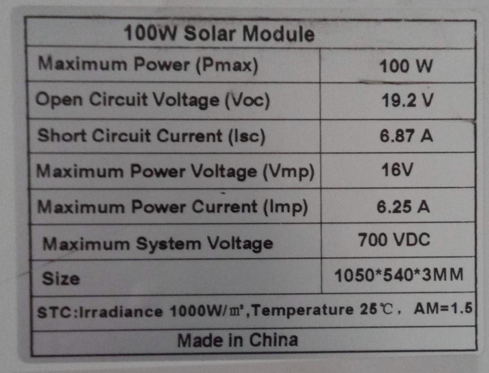

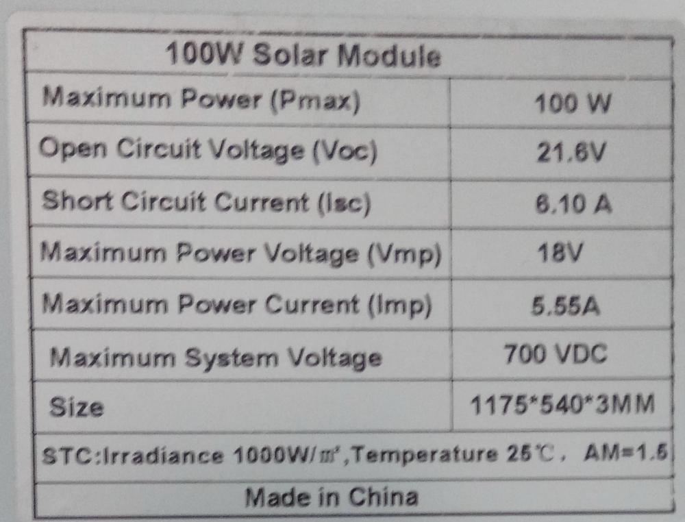

    Buenas tardes.
    Tengo una duda que me esta matando... tengo en mis manos 2 paneles solares con las siguientes caracteristicas:
    Duda con celdas paneles solares.-placa-2x.jpgDuda con celdas paneles solares.-placa-1x.jpg
    Ambas son de 100w, pero tienen una gran diferencia, una es de 32 celdas, y la otra es de 36. Las celdas son de 125mm en ambas placas.
    Si ambas tienen los mismos WATT, el mismo tipo de celda con misma medida, pero una tiene 4 mas.. como puede ser posible que las dos tengan 100w?
    Segun mis calculos una seria de 100w y la otra de 88w? estoy en lo cierto? son del mismo fabricante, y el mismo me ha vendido las 2. Suponiendo claro esta, que la de 36 realmente sea de 100..... que visto lo visto..

    Distintas células FV pueden generar potencia diferente; por ejemplo, hay paneles de 180Wp y de 320Wp, ambas con 72 células
    Lo que caracteriza una célula FV es la tensión Vmp, que siempre estará muy cerca de 0.5V
    Efectivamente, tu panal con 36 células tiene Vmp=18V, y el panel con 32 células tiene Vmp=16V
    Para saber la potencia nominal de un panel, basta multiplicar Vmp por Imp
    - Para tu panel con 36 células, Vmp*Imp = 5.55A*18.0V = 99.9W
    - Para tu panel con 32 células, Vmp*Imp = 6.25A *16.0V =100W
    Efectivamente, ambos paneles son de 100Wp
