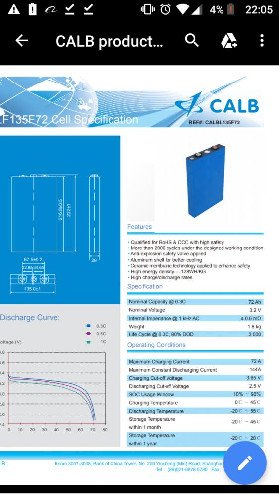

Sabes algo de èstas?
calb, winston, thundersky son todos productores chino de lifepo4 desde hace muchos anos
creo que son todas casi iguales. yo, si un dia se bajan los precios y me compro algunas celdas nuevas, seguramente me compro la de winston porque son la mas populares
