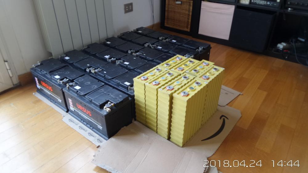

litio VS plomo
ahora no estoy en italia pero encontre en el cloud una foto que hice ante de irme a fin de abril
las 12 baterias 100ah que he usado desde junio 2016 en parallelo con 4kw litio
12 100ah sono 14.4kwh
se puede usar un 15-20% entonces son approx 4kwh disponible como el pack lifepo4
en la foto se nota la diferencia de espacio ocupado
pero tambien la diferencia de peso es notevole
Archivo adjunto 18446
