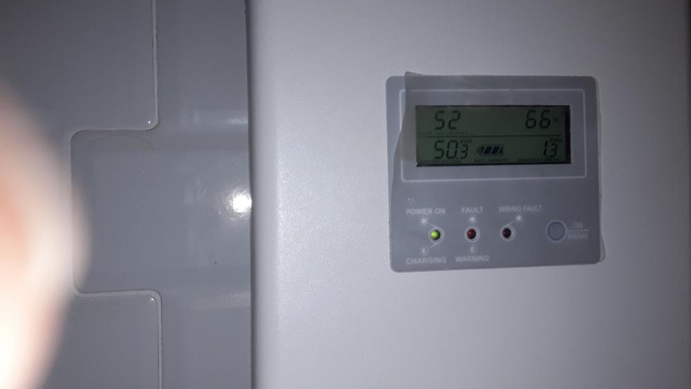

    Son las 21 04 y ese es el estado del regulador aparece como si estuviera cargando a primera hora de la mañana.
    No hay en absoluto nada de luz solar desde las 19 horas.
    Voy a decir una tontería: llevamos unas tres semanas con mucha luz de luna y el cielo muy despejado ¿es posible que esa alta luminosidad sea la que haga que aparezca esa pequeña carga?
    gracias

    52V en el mppt no es para dar 66W en ese regulador. De hecho empieza a dar watios a partir de unos 58V, sobre 5-10W.
    Parece una fuga en el regulador.... o algun sensor se ha ido de baretas.... Con luna llena las placas no cargan. Eso es una leyenda urbana.

    Dispones de multimetro o tester para medir voltajes ?? Haria falta ver si esos 52V de placa son reales o ficticios. Simplemente es medirlos en bornes del regulador lo que viene de placas.... en voltaje DC. Si hay voltaje en esos bornes hay una fuga. Si no hay voltaje es el sensor q ve cosas que no existen.
    Es para que se lo digas al de la tienda y q mire a ver que pasa.

    No sé si te vale, pero justo al lado está el híbrido conectado a otra serie de placas distintas a las del Regulador y el Voltaje es el mismo

    Voltaje en placa, no en bateria. En bateria tiene que ser el mismo pero en placa el hibrido deberia de marcar cero voltios y cero watios en el epigrafe PV del display. Si el hibrido marca voltios y watios en placa de noche ya la cosa es preocupante.

    Te jota, híbrido marca cero voltios en placa. Y 52 en el regulador.
    Y he desmontado la tapa negra que viene por abajo del regulador y he medido con voltímetro y marca 50,2
    He probado a quitar el fusible del regulador. Lo he vuelto a poner y el display ya se apaga y marca 0 watios y 0 voltios de entrada

    Pues tiene pinta de una fuga.... algo esta haciendo que el rele interno no se abra en ausencia de radiacion solar. Si te fijas cuando es por la mañana y empieza a amanecer el regulador ira pillando voltios y llegara un momento que se oiga un "clack". Eso es que el rele interno se cierra y empieza a meter Amperios a bateria. Por algun motivo (fuga) cuando el sol se va y anochece ese rele debe de abrirse, otro "clack", y quedarse el regulador en stand by.

    Buenas noches. Retomo este post pues el regulador ya falla a diario. Aparte, me da el error 21, que es cuando el voltaje supera los 130 voltios. Eso lo hacía este invierno en días de mucho frío, pero ahora estamos a 22/23 grados. No lo veo normal.
    Sabéis de alguna tienda que repare estos aparatos?

    Buenas noches. La persona que me hizo .a instalación me ha probado mi regulador que falla en su instalación y.....sorpresa! Allí no falla.
    Así que el problema lo tengo en mi casa.
    Alguna idea de lo que puede ser?
