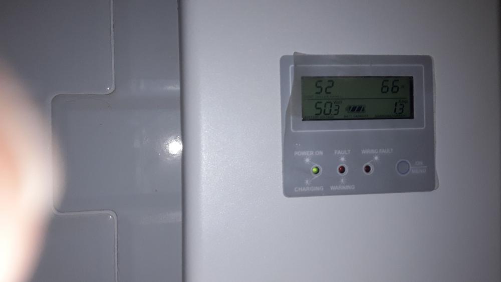

En el fin de semana os la hago, pero no marca ningún código de error ni nada. Es como si cuando por la mañana temprano, que entra muy poco rayo solar, empieza a cargar: el led indica que está en fase bulk y poco más
Archivo adjunto 19618Archivo adjunto 19618Archivo adjunto 19618
Son las 21 04 y ese es el estado del regulador aparece como si estuviera cargando a primera hora de la mañana.
No hay en absoluto nada de luz solar desde las 19 horas.
Voy a decir una tontería: llevamos unas tres semanas con mucha luz de luna y el cielo muy despejado ¿es posible que esa alta luminosidad sea la que haga que aparezca esa pequeña carga?

Gracias. Solo decir que esta mañana, cuando salió el sol, siguió con el proceso de carga con total normalidad.
Lo mando a la empresa que me lo vendió para que lo reparen o podemos seguir así sin problemas? Aun está en garantía
Dispones de multimetro o tester para medir voltajes ?? Haria falta ver si esos 52V de placa son reales o ficticios. Simplemente es medirlos en bornes del regulador lo que viene de placas.... en voltaje DC. Si hay voltaje en esos bornes hay una fuga. Si no hay voltaje es el sensor q ve cosas que no existen.
Es para que se lo digas al de la tienda y q mire a ver que pasa.
No sé si te vale, pero justo al lado está el híbrido conectado a otra serie de placas distintas a las del Regulador y el Voltaje es el mismo
Te jota, híbrido marca cero voltios en placa. Y 52 en el regulador.
Y he desmontado la tapa negra que viene por abajo del regulador y he medido con voltímetro y marca 50,2
He probado a quitar el fusible del regulador. Lo he vuelto a poner y el display ya se apaga y marca 0 watios y 0 voltios de entrada
Pues tiene pinta de una fuga.... algo esta haciendo que el rele interno no se abra en ausencia de radiacion solar. Si te fijas cuando es por la mañana y empieza a amanecer el regulador ira pillando voltios y llegara un momento que se oiga un "clack". Eso es que el rele interno se cierra y empieza a meter Amperios a bateria. Por algun motivo (fuga) cuando el sol se va y anochece ese rele debe de abrirse, otro "clack", y quedarse el regulador en stand by.

Buenas noches. Solo deciros que lleva varias noches apagándose sin mayor problema.
Buenas noches. Retomo este post pues el regulador ya falla a diario. Aparte, me da el error 21, que es cuando el voltaje supera los 130 voltios. Eso lo hacía este invierno en días de mucho frío, pero ahora estamos a 22/23 grados. No lo veo normal.
Sabéis de alguna tienda que repare estos aparatos?
Buenas noches. La persona que me hizo .a instalación me ha probado mi regulador que falla en su instalación y.....sorpresa! Allí no falla.
Así que el problema lo tengo en mi casa.
Alguna idea de lo que puede ser?
