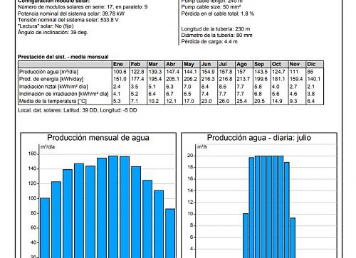

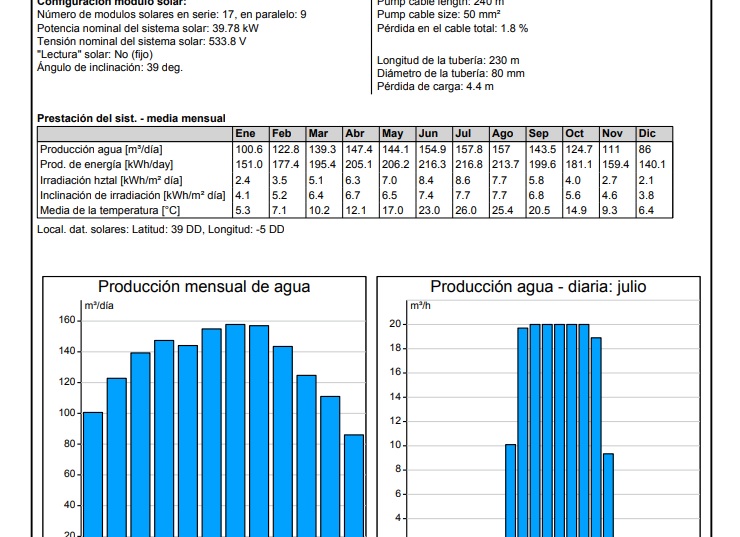

    Los de Grundfos también tienen una aplicación. Quizás te sirva:
