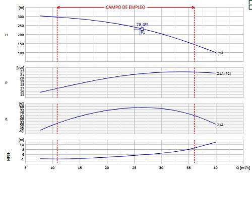

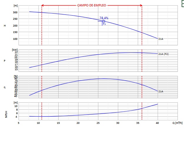

    Gabriel 2018 Invitado
    Predeterminado Re: Dimensionado Bombeo Solar para olivar en Jaen
    Aquí tenemos la curva de la bomba objeto de este hilo.
    A ver caparranas, qué agua saca a 35 Hz?
    A veces no entiendo muy bien este foro. Los consejos que da el "amigo" conducen a la destrucción de la bomba por sobretemperatura y nadie dice nada?
    Mi consejo para el forero que abrió el hilo es que contacte con los que le instalaron el grupo y la bomba, que saben lo que se hacen, porque en esto de los bombeos solares se ve que hay muchos que van al olor de la sardina sin tener ni puta idea.
