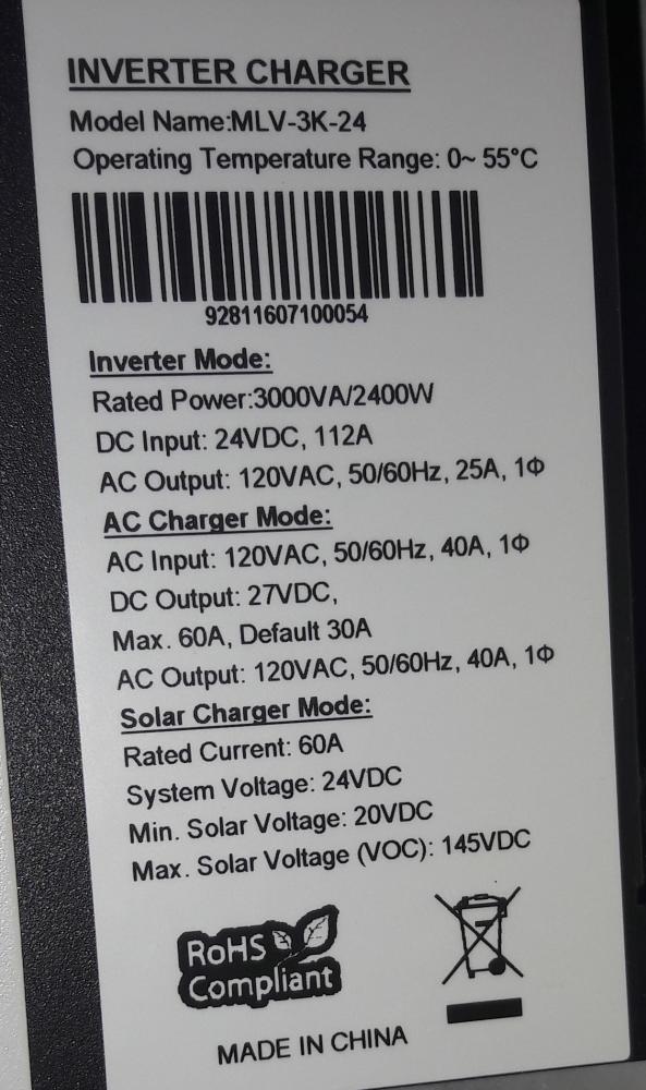

    Tengo 6 paneles de 320 poli de trina solar conectados de 2 en 2 al Voltronic Axpert 3kva
    quiero poner algun panel mas , sobre todo para las horas de bajo sol o para orientar para otra zona
    deberia ampliar 3 para ir 3x3 ?
    gracias

    Qué modelo es?
    juan73 está desconectado Forero
    jun 2017
    cancun
    31
    Predeterminado Re: Ampliar paneles con Voltronic Axpert 3kva 24 110v mppt
    es mlv-3k-24 60A
    Pues, poca ampliación admite ya. Si amplias con una orientación, muy diferente, sí le puedes meter otros dos o cuatro paneles más, pero sólo si es muy diferente, Este una y Oeste otra, por ejemplo.

    La intensidad nominal es de 60 A. En algún momento, con los 6 paneles que tienes, ya los estarás sobrepasando. Yo no ampliaría más utilizando el híbrido.

    No hay algo que se pueda poner entre los paneles y el hibrido para que corte todo lo que pase de 60 ?
    Gabriel 2018 Invitado
    Algo que puedas comprar como algo listo para enchufar, creo que no.
    Con otro regulador, como el Xantrex C60, podrías meter otras 6 placas más en paralelo, como las que tienes.

    No es necesario hacer strings de 3 placas seriadas, puedes añadir otro string de 2 placas
    Pero ojo: Como ya te han dicho, el regulador MPPT de 60A en el híbrido ya está saturado con las placas que tiene. Es cierto lo que dices, que un MPPT admite más potencia en placa que la nominal, pero tampoco hay que exagerar
    Pero como dices "para las horas de bajo sol", puedes poner un string de dos placas bien inclinadas (~45°) y orientadas hacia el Oeste. De esta forma te entregarán su máxima potencia por la tarde, cuando las placas orientadas al sur ya no producen a tope
    Cita Iniciado por juan73 Ver mensaje
    El híbrido permite limitar la intensidad en salida del regulador, es decir, la que va a batería e inversor**. Si lo configuras a 60A, nunca pasará de este valor, por muchas placas que le conectes
    **: No estoy seguro si limita solo la intensidad de carga hacia la batería, o también la que va al inversor; pero creo que es lo segundo. Lo puedes comprobar fácilmente, configurando un umbral bajo, por ejemplo 20A
    Pues, poca ampliación admite ya. Si amplias con una orientación muy diferente, sí le puedes meter otros dos o cuatro paneles más, pero sólo si es muy diferente, Este una y Oeste otra, por ejemplo.
    @juan73:
    No malinterpretes lo que dice Gabriel 2018. No puedes poner una sola placa al Este ni al Oeste, siempre tienen que ser strings de dos placas seriadas. Para lo que tú quieres, lo dicho: Dos placas en serie, orientadas hacia el Oeste

    Como estos tres paneles de 320Wp con 72 células (Vmp=36V, Imp=8.9A) serán solo de apoyo, puedes poner sin problemas un regulador PWM de 30A, que los hay muy baratos en eBay y Aliexpress (menos de 20 US$)
