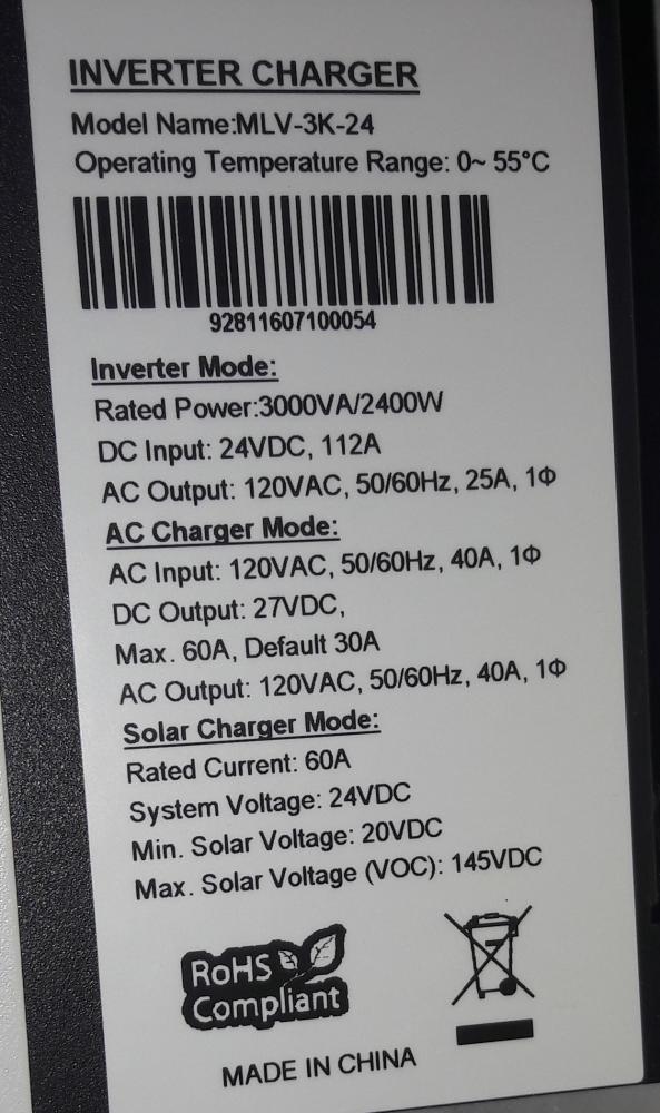

Tengo 6 paneles de 320 poli de trina solar conectados de 2 en 2 al Voltronic Axpert 3kva
quiero poner algun panel mas , sobre todo para las horas de bajo sol o para orientar para otra zona
deberia ampliar 3 para ir 3x3 ?

Qué modelo es?
es mlv-3k-24 60A
Archivo adjunto 18073
Pues, poca ampliación admite ya. Si amplias con una orientación, muy diferente, sí le puedes meter otros dos o cuatro paneles más, pero sólo si es muy diferente, Este una y Oeste otra, por ejemplo.
lo unico que puede pasar es que se desperdicie energia cuando esta el sol en el maximo , no ?
cuando el sol no pega fuerte me vendria bien una ayudita
La intensidad nominal es de 60 A. En algún momento, con los 6 paneles que tienes, ya los estarás sobrepasando. Yo no ampliaría más utilizando el híbrido.
Gracias por responder
No hay algo que se pueda poner entre los paneles y el hibrido para que corte todo lo que pase de 60 ?
Algo que puedas comprar como algo listo para enchufar, creo que no.
Con otro regulador, como el Xantrex C60, podrías meter otras 6 placas más en paralelo, como las que tienes.
No es necesario hacer strings de 3 placas seriadas, puedes añadir otro string de 2 placas
Pero ojo: Como ya te han dicho, el regulador MPPT de 60A en el híbrido ya está saturado con las placas que tiene. Es cierto lo que dices, que un MPPT admite más potencia en placa que la nominal, pero tampoco hay que exagerar
Pero como dices "para las horas de bajo sol", puedes poner un string de dos placas bien inclinadas (~45°) y orientadas hacia el Oeste. De esta forma te entregarán su máxima potencia por la tarde, cuando las placas orientadas al sur ya no producen a tope
El híbrido permite limitar la intensidad en salida del regulador, es decir, la que va a batería e inversor**. Si lo configuras a 60A, nunca pasará de este valor, por muchas placas que le conectes
**: No estoy seguro si limita solo la intensidad de carga hacia la batería, o también la que va al inversor; pero creo que es lo segundo. Lo puedes comprobar fácilmente, configurando un umbral bajo, por ejemplo 20A
