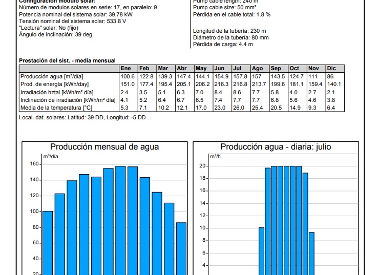

Los de Grundfos también tienen una aplicación. Quizás te sirva:
Archivo adjunto 18084

Gracias Gabriel 2018, pero el tema es poder desarrollar un programa propio para poder integrar diferentes marcas de bombas, paneles, variadores, etc.
