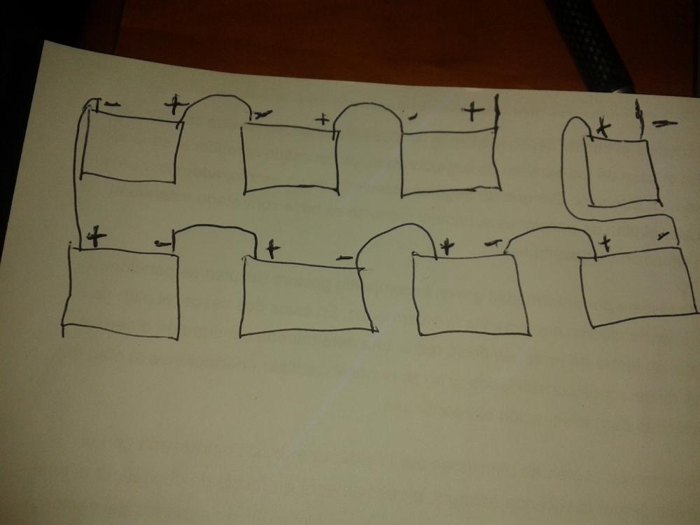

    buenas El_cobarde el tema de batería tengo dos bancos de 8 baterías de 6V 260A en C20 y 48V que están de esta manera en total de baterías es de 16 baterías Ayuda comparar presupuestos nueva instalación aislada-20180309_122050-baterias.jpg munchas gracias
  5. #55
    Predeterminado Re: Ayuda comparar presupuestos nueva instalación aislada
    Cita Iniciado por juanjo57 Ver mensaje
    tengo dos bancos de 8 baterías de 6V 260A en C20 y 48V que están de esta manera ... en total de baterías es de 16 baterías
    Bueno, tienes 2 bancos en paralelo, cada banco de 8 monoblocks de 6V seriadas (8S2P)
    Tienes que cortocircuitar una celda en 2 monoblocks, una en cada serie de 8, para que sean 2 bancos de 46V en paralelo
    Nota: La forma de conectar dos bancos en paralelo es muy importante! Mira este hilo

    El_cobarde tu no te acuerdas que estuvimos ablando de balanceadores y compre 2 porque tu estabas ablando con otro forero y se los puse casi cuando compre las baterías creo recordad que se llaman HAO2 de todas formas munchas gracias por esta cienpre cuando te necesitamos
  7. #57
    ... estuvimos ablando de balanceadores y compre 2 ... creo recordad que se llaman HAO2
    Me parece muy bien que hayas instalado dos balanceadores HA02; espero que hagan su trabajo bien hecho
    No obstante, aún teniendo balanceadores, es muy importante la forma como están paralelizados estos dos bancos de 48V
