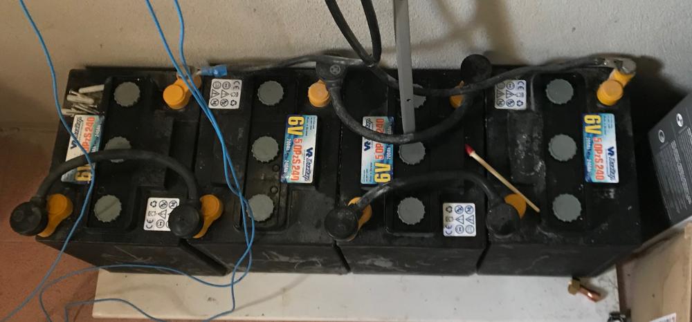

    Buenas,
    El año pasado puse una instalación en una casa de campo, compuesta de:
    4x paneles de 255w
    1x Inversor/cargador/regulador MPPT onda pura 24V 3KVA (2400w)
    4x baterias 5OPzS240 6V 240Ah
    La verdad es que no tenía ninguna idea sobre sistemas solares, más de lo que pude ir leyendo, una vez que me montaron todo el sistema.
    El tema es que, por distintas circunstacias, la instalación ha estado como 5 meses sin usarse ni nadie ha podido siquiera pasar a ver como estaba.
    Las 2-3 últimas veces (como digo hace 5 meses), me estaba dando problemas para que se cargase a través de los paneles, el inversor daba alarma de baja tensión y te encontrabas al caer la noche que no se había cargado nada durante el dia y sin energia en la baterias, por lo que en inversor se apagaba al tener una tensión por debajo del límite de seguridad. Pensaba que la última vez que estuve por allí había solucionado ese problema en el inversor, pero se ve que no, porque al haber pasado hoy, 5 meses después de mi última visita, me he encontrado que ni siquiera el Inversor enciede, está todo completamente apagado.
    Entre las causas, según el manual, están una descarga total de las baterias, o un fusible estropeado. He descartado esto último, por el momento, y entiendo que el problema es de carga.
    A fin de por lo menos poder encender el inversor, tengo un pequeño generador de gasolina de 850w (NO INVERTER, que es importante), el cual he conectado a la entrada de fuente externa del inversor, ya que, aunque no fuese inverter y por tanto no diese carga a las baterias (nunca lo hizo, incluso cuando la instalación iba bien), si que suponia que al menos podría encender el inversor, y configurarlo para aprovechar las horas de sol de hoy (uno de los pocos dias este mes) y que se fuesen cargando.
    Pero el inversor con esto tampoco ha funcionado ni se ha encendido.
    Dado que no tengo mucha idea sobre lo que poder hacer, pues me gustaría saber que opciones tengo, y si no me habré cargado la instalación al haberla dejado tanto tiempo a su suerte, y sin cargarse.
    Supongo que tendría que dar carga a las baterias de alguna forma. Pero ¿a las 4 en serie o una por una?
    Las podría cargar con el generador de 850w, más un cargador como este?:
    https://www.amazon.es/Filmer-36198-C...or+de+baterias
    ese cargador, tendría que ser de 12v o 24v?
    Hay que tener en cuenta que el generador puede funcionar máximo 2 horas, y luego hay que pararlo 30 minutos.
    Hasta cuanto tendría que cargar para que luego en propio inversor las complete de cargar con los paneles?
    Voy llamando a Iberdrola y pido presupuesto de acometida y me olvido de esto?
    No se, es que estoy muy perdido, la verdad, agradecería cualquier ayuda posible.

    Para medir la tension de las baterias no hace falta encender el hibrido, simplemente aplicar las puntas de los cables del voltimetro (en corrien continua CC) sobre los terminales de las baterias y el voltimetro te dara la tension que tienen, pon el voltimetro en un rango de 30V o superior.
    Conocer si las placas estan en serie o en paralelo se puede suponer midiendo tambien con el voltimetro en continua sobre los conectores de los cables que bajan de los paneles, pero tiene que ser un dia con sol, pon el voltimetro en el rango maximo que te permita medir ya que no sabemos si estan todas en serie o como estan.
    seria interesante que te hicieras con un densimetro para medir la densidad de los vasos de las baterias pues tanto tiempo sin cargar ...
    para cargar las baterias con el cargador y generador que tienes, como el cargador solo da hasta 12 voltios lo tienes que hacer primero cargando una y luego la otra.
    para que cargue el cargador del inversor debe estar el interruptor del inversor en la posicion " charger only" ese interruptor riene tres posiciones: on, off y charguer only. en el manual en el aprtado 2.4 estan las leyendas de los indicadores endendidos en funcion de la posicion del interruptor asi como de los diferentes estados de carga y consumo asi como del estado de la bateria. los diferentes simbolos de los indicadores tambien estan detallados, apagado, parpadeando, encendido.
    quiero recordar que para la conexion de un generador es necesario en la configuracion ampliar los margenes de entrada de la corriente alterna, marcar "entrada de CA debil", ampliar margen de frecuencia de entrada a 45-65 Hz y los margenes de tension maxima y minima de entrasda de manera que abarque los posibles valores minimos y maximos que pueda dar el grupo.
    Estos ajustes deben hacerse con la bateria ya cableada al inversor y conectando el inversor a un portatil y utro PC mediante un cable especifico y el Sw "VE Configure" que se puede descargar de la pagina de Victron.
    Tambien se configuran los parametros de las tensiones de Absorcion y Flotacion del su cargador asi como las caracteristicas de capacidad y tension asi como el tipo de bateria, si es acido liquido, AGM ..., tensiones de desconexion y reconexion por bateria baja ... son parametros que el que te lo montó tenia que haber configurado.
    en fin que hay mucho montador/instalador que desconoce mucho de lo que esta haciendo y el porque de hacerlo asi­.
    mide al menos tensiones y densidades y comenta los resutados.

    Perdona que te lo diga, pero una instalación tan desatendida lo raro es que funcione.
    Lo primero y principal antes de empezar. Necesitas un polímetro y un densímetro SI o SI.
    no sé a que te refieres con voltímetro, pero si te mide voltios ta vale. Si no en un Leroy Merlin o en un chino los tienes por dos duros. No se puede tener una instalación solar sin esas dos cosas. Bueno, si se puede, pero cuando hay un problema, adivinando no se arregla.
    Que no encienda el híbrido no tiene por que ser que la batería esté descargada. Aunque en tu caso tienes todas las papeletas, hay que asegurarse.
    Una vez sepas el estado real de la batería tienes que asegurarte de como están las placas , si en serie o en partalelo.
    El "creo que están así o asá" no sirve para encontrar el problema.
    Necesitas saberlo seguro. Por ejemplo, si están en paralelo ya has encontrado el problema, o parte de él.
    Con esas placas en paralelo no llega para cargar a 24V como es debido.
    Así que ya sabes, mira bien la batería, asegúrate de su estado y luego ya podremos ver porque el híbrido no enciende.
    Y asegúrate de que las placas las tienes en series de dos. Eso lo primero.

    Bueno, vengo de desmontar las baterias, y dejarlas para cargar, y di unos datos un poco confusos, perdón por el lio, voy a dejarlo todo claro. Las baterias son de 6V, como ponía en el post inicial, son estas: 4x baterias 5OPzS240 6V 240Ah . Según la etiqueta, son baterias de 200Ah C10 y 250Ah C100. Adjunto foto de las 4 montadas:
    Baterias totalmente descargadas y como cargarlas o inversor averiado-img_7875.jpg
    Ayer di datos erroneos en cuanto a su tensión, hoy las hemos medido bien, con un multimetro de mejor calidad, y su tensión actual es la siguiente:

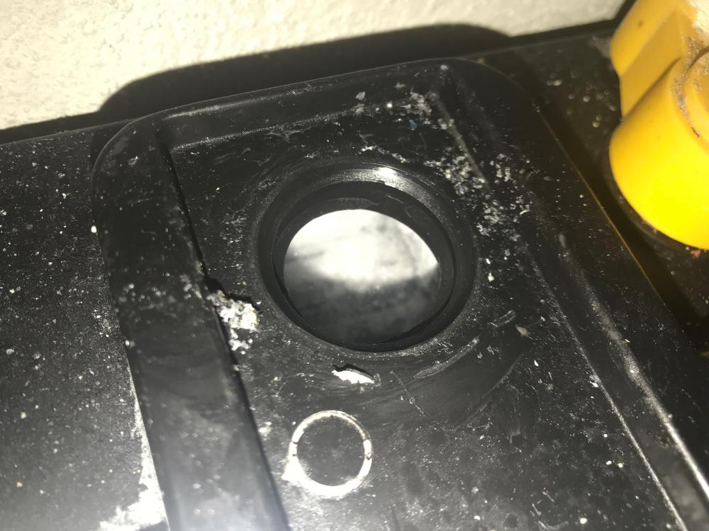

    *Esta bateria tiene un vaso completamente sulfatado, incluyo foto. El resto de vasos de las baterias (3 vasos por cada una) están mejor, alguno tiene algún signo de sulfatación en las placas, pero en mucho menor grado.

    Nota: No te quiero desanimar, pero nunca había visto una celda tan sulfatada como la de la foto. No sé si se podrá cargar. No ha sido buena idea, dejar las baterías todo este tiempo abandonadas
