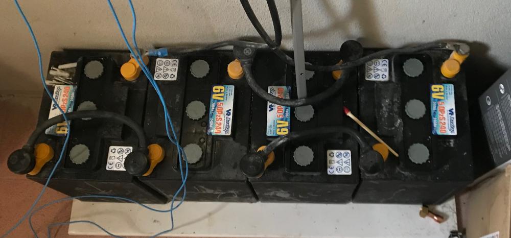

Las baterias las mides de una en una, pones el polimetro en Vc c en un rago superior al que tengas que medir ( superior a 10V) y colocas las puntas de medida en los dos terminales de las baterias, te indicara la tension en voltios, independiente de la capacidad que tengan pues veo que mas abajo hablas de vatios de los paneles.

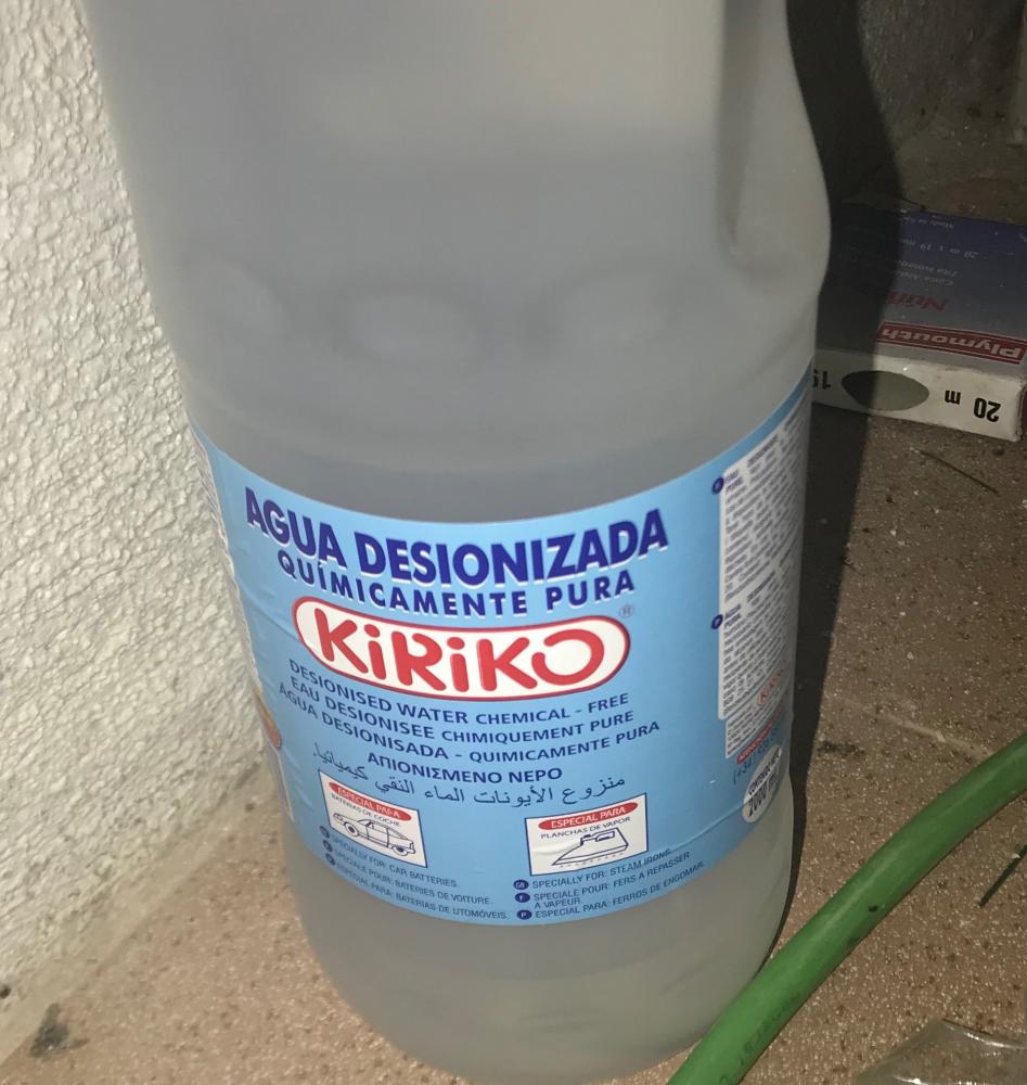

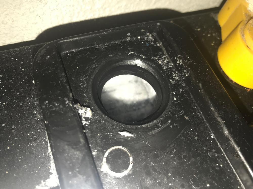

El densimetro mas adecuado es uno de perilla que tenga una escala numerica amplia de mediada, no solo con colores , introduces el tubito del densimetro en cada uno de los vasos, aprietas y sueltas la perilla y esperas a que se estabilice el medidor y ponlo lo mas perpendicular posible procurando que no toque las paredes, puedes seguir dejando el tubito dentro del vaso para que no te caiga acido. tomas la lectura, vacias completamente apretando la perilla y pasas al siguiente, mismo sistema ... como veras lo mas practico es tener todos los tapones quitados antes de comnzar a medir.
Referente a los paneles, lo que queremos saber es como estan cableados y para ello nos basaremos en la tension en Voltios que dan en dia soleado, no nos centramos nada en los watios, solo medir la tension en los conectores de entrada de paneles al regulador o inversor -> pones el multimetro en Vcc (como para las baterias) seleccionas un rango de tension superior al maximo que puedan tener esos paneles, si fueran de 60 celulas y estuvieran todos en serie seria una tension maxima en circuito abierto de unos 150 V por lo que tienes que elegir un rango de tendion de 150V o mayor, y mides, si te da un valor de unos 37Vcc es que estan todos en paralelo, site diera unos 74Vcc formarian dos series de dos en paralelo y si te dan unos 150Vcc estarian todos en serie, este valor no debe sobrepasar el valor maximo de entrada de tu regulador MPPT, lo mas normal es que correspnda al segundo caso unos 74Vcc .
Perdona por haberme referido a inversor Victron, he estado contestando a otro hilo sobre Victron y debia estar pendsando en esa marca. El hibrido que dices tener y al que tu apuntas en el enlace tiene regulador MPPT de 60A y un cargador de 30A con posible configuracion para rango de voltaje de entrada de 170 - 280Vca de grupo o red , pero lo mejor es comprobar todos estos datos en el manual que te han dejado o mejor ver su referencia en la placa de caracteristicas y la version que sale en la opcion de la pantalla Si tu hibrido tiene cargador con el generador que le has conectado no consigues cargar (no importa queno sea inverter pero si ya lo tienes mejor, si tuvieras que comprarlo intenta probar antes con uno normal que es mas economico), entonces no necesitar comprar un cargador solo adecuar los parametros del hibrido para que acepte las posiblesoscilaciones de tension y frecuancia del grupo, lo mas probable es que el instalador haya configurado correctamente estos parametros del hibrido, hay varios hilos en los que se comentan los valores a introducir.
Ahora lo mas importante es saber el estado de las baterias, la tension que estan entrgando el conjunto de placas y la version exacta del hibrido para poder saber exactamente sus caracteristicas, si es MPPT, y sus posible tensiones de salidae en las diferentes fases de carga incluida la ecualizacion.

seria interesante nos postees todos con su valor, no solo los que dices haber cambiado pues alguno de estos estan mal puestos. mejor repasar todos. y si no vas mucho por la instalacion no dejes el parametro 27 tension de flotacion a 31V que es MUY alto para no estar controlando a menudo el estado de las baterias.
