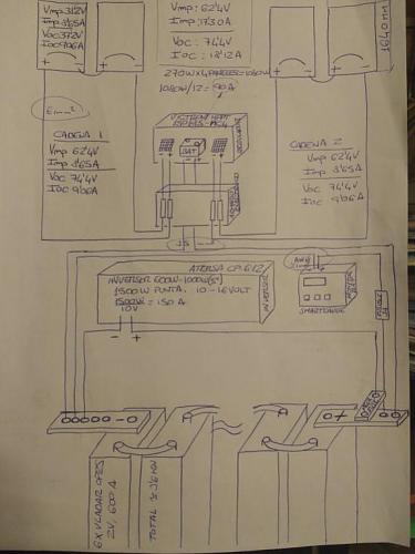

    Hola de nuevo a todos.
    Después de vuestras indicaciones me he instalado el siguiente sistema
    Ahora estoy detrás de las protecciones que creo deberán ser tres:
    De paneles a regulador (tengo dos cadenas)
    De regulador a batería
    De batería a inversor
    En el caso de los paneles a regulador he mirado magnetotérmicos de contínua y he comprado a través de Ebay uno de 16A que podéis ver en mi mensaje "Voy corto de paneles o mi problema es otro" un Schneider bipolar C65H-DC 16A C algo por encima de mis necesidades porque el inferior que encontré es de 10A que creo que estaría por debajo de mi sistema.

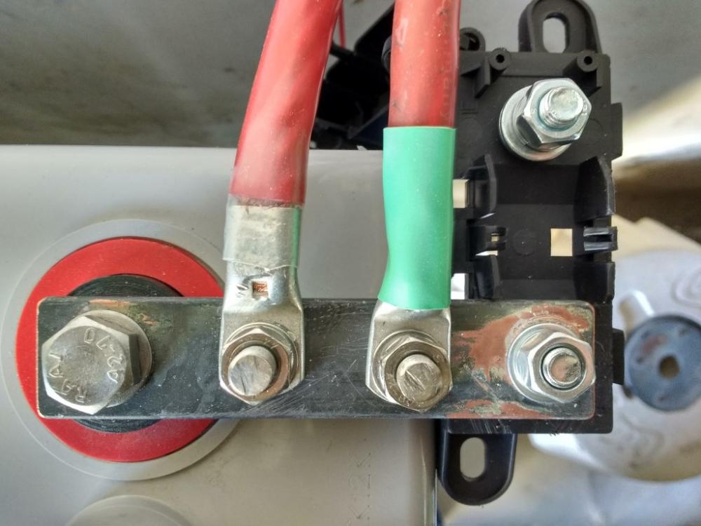

    Para el resto de las protecciones recurriré a fusibles Megafuse instalados en su portafusibles como os muestro a continuación sobre la bornera positiva de mis baterías
    En lo que respecta a mi inversor puede funcionar de 10V a 16V con un rendimiento superior al 90% (10% pérdidas) y con las potencias siguientes:
    600W indefinida
    1000W cinco segundos
    1500W de punta
    por lo que calculo el fusible de la siguiente manera.
    600W + 10% pérdidas= 660W
    1000W + 10% pérdidas= 1100W durante 5 segundos
    1500W + 10% pérdidas= 1600W punta
    Por lo que la corriente según lo anterior y suponiendo que el consumo se produjese en malas condiciones de la batería, a 11V
    660W/11V= 60A
    1100W/11V= 100A
    1650W/11V= 150A

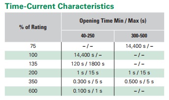

    Según los datos del fabricante del fusible que estoy eligiendo (Megafuse) http://www.littelfuse.com/~/media/au...e_mega_32v.pdf
    Creo que me valdría con uno de 80A pues bajo la tabla "Time Current Characteristics" del fabricante
    Al 75% de su corriente (60A) aguantaría infinitamente
    Al 135% (108A) aguantaría de 120 a 1800 segundos
    Al 200% (160A) aguantaría de 1 a 15 segundos
    Nombre:  MegaFuse.jpg
Visitas: 141
Tamaño: 24,7 KB
    El compañero "elsolacabasos" en mi anterior tema me ha recomendado el de 60A atendiendo a la gráfica del fabricante aunque yo no me entiendo tan bien con la misma y por eso para seleccionar el fusible usé la tabla "Time Current Characteristics"
    Para el fusible de la batería al regulador en el manual del regulador dice:
    "Fusible de protección de la batería externa mínimo 100A, máximo 120A"
    Según mi cálculo 100A podría en algún momento quedarse corto, mejor elegir 120A porque si por cualquier circunstancia se superasen los 100A y se rompiese el fusible me cargo además el regulador....
    ¿Opiniones?

    Vuelve a poner el esquema con datos por favor y cuando pueda lo miro.
