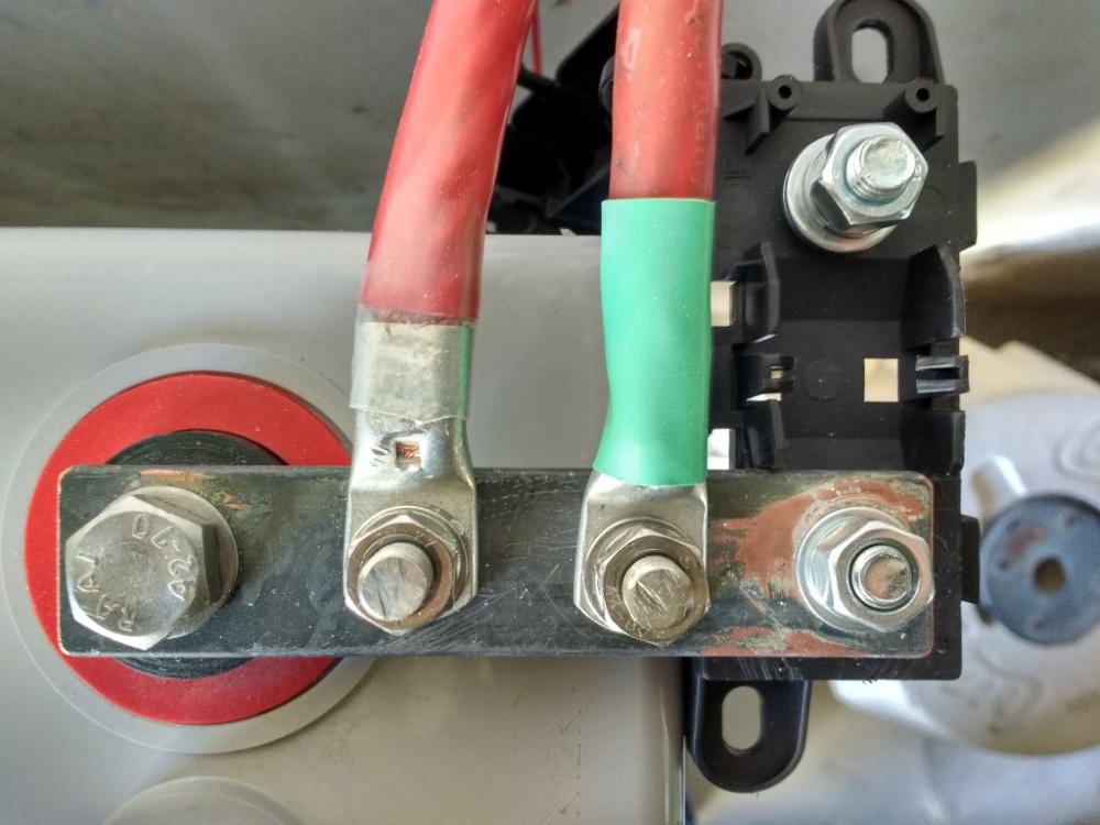

Para el resto de las protecciones recurriré a fusibles Megafuse instalados en su portafusibles como os muestro a continuación sobre la bornera positiva de mis baterías
Archivo adjunto 17674

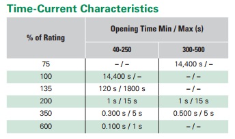

Según los datos del fabricante del fusible que estoy eligiendo (Megafuse) http://www.littelfuse.com/~/media/au...e_mega_32v.pdf
Creo que me valdría con uno de 80A pues bajo la tabla "Time Current Characteristics" del fabricante
Al 75% de su corriente (60A) aguantaría infinitamente
Al 135% (108A) aguantaría de 120 a 1800 segundos
Al 200% (160A) aguantaría de 1 a 15 segundos
Archivo adjunto 17675
El compañero "elsolacabasos" en mi anterior tema me ha recomendado el de 60A atendiendo a la gráfica del fabricante aunque yo no me entiendo tan bien con la misma y por eso para seleccionar el fusible usé la tabla "Time Current Characteristics"
