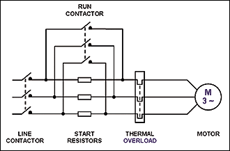

    Muy buenas, tengo un inversor de 3KW y estoy intentando usar una sierra eléctrica monofásica de 2000W para trocear leña. La cuestión es que con el pico de arranque salta muy a menudo (no siempre) la protección del inversor.
    La duda que tengo es ¿Hay alguna solución "bonita y barata" para aliviar ese pico de arranque, aunque sea en plan brico? No sé si es qu eno he sabido buscar, pero los variadores que he visto están por encima de 300 euros, y para eso me compro una sierra de gasolina.
    También he leído algo de resistencias por aquí, pero no me ha quedado claro cómo sería el montaje.
    Un saludo y gracias de antemano

    Predeterminado Re: Variador para Motosierra electrica
    Un sistema clasico i barato es hacer el arranque con una resistencia en serie para limitar la corriente i luego puentearla para quitarla
    Este es un ejemplo trifasicoNombre:  da5.gif

    chuchi321 está desconectado Forero Junior
    mar 2016
    Muchas gracias a todos.
    a avir_solar: Pues he estado mirando el soft starter de fairford que proponéis, pero me sigue pareciendo muy caro, veo precios en torno a 150€.
    a Pidjey: gracias por la idea, pero ¿sabes de algún sitio donde comprar algo así, o un manual paso a paso para hacérmelo yo, para un monofásico (qué resistencia usar, qué relé, etc)
    Gracias y saludos
