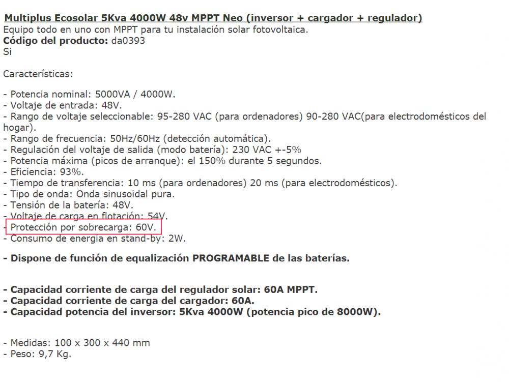

    No hace falta que me des tu numero para debatir en privado. Prefiero hacerlo en publico y asi de paso la gente ve la profesionalidad del "sector".
    No generalices. Yo te he preguntado por un kit en cuestion que es el q se esta debatiendo en este hilo. Te lo vuelvo a poner de nuevo: https://www.damiasolar.com/productos...-tv-_da1008_98
    En ese kit poneis este hibrido: https://www.damiasolar.com/productos...or-_da0393_119
    En ese kit poneis estas baterias: https://www.damiasolar.com/productos...10-_da0454_121
    Ese hibrido no puede pasar de 60V segun vuestra tabla de caracteristicas. Ahora explicame como ecualizas esas baterias a 2,55V por vaso ??
    Ese hibrido no tiene compensacion de temperatura. Ahora explicame como absorbes en esas baterias en pleno invierno cuando necesitas una correccion de voltaje por temperatura q pasas de 2,40V a 2.50V para absorcion por vaso. Y ya no hablamos ecualizar esas baterias en pleno invierno a 2,65V por vaso.
    Pero vamos que salimos de dudas rapidamente. Necesito saber el valor maximo configurable del parametro 26 de ese hibrido.
    La respuesta no puede ser: Creo recordar que son tantos voltios.... La respuesta debe ser: SON TANTOS VOLTIOS.
    Un minimo de profesionalidad por favor....

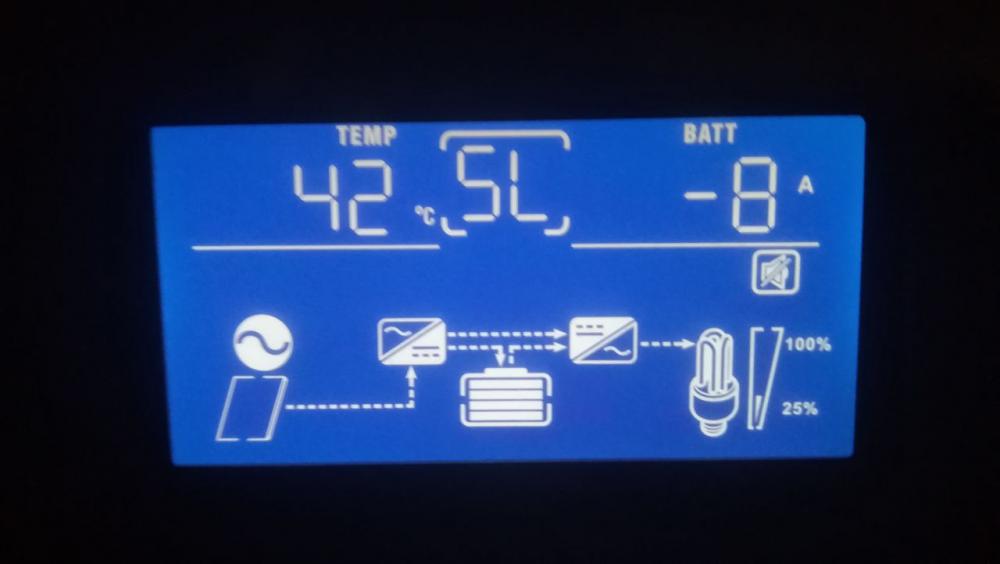

    "Ese hibrido no tiene compensacion de temperatura"
    RESPUESTA: Eso de que el inversor no tiene compensación por temperatura lo dices tú y te diría que te informases antes de criticar lo que no sabes, pues este inversor dispone internamente de sonda de temperatura de ambiente y normalmente suele estar instalado en el mismo recinto que las baterías. A uno sólo le saldrían esos datos de temperatura dejando las baterías en la calle, cosa que espero que no hagas tu ni nadie por el bien de las baterías.

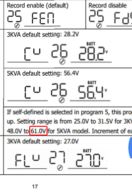

    "Pero vamos que salimos de dudas rapidamente. Necesito saber el valor maximo configurable del parametro 26 de ese hibrido.
    La respuesta no puede ser: Creo recordar que son tantos voltios.... La respuesta debe ser: SON TANTOS VOLTIOS."
    RESPUESTA: Pues son 61 VOLTIOS y la prueba en la parte del manual del fabricante que te adjunto en el archivo adjunto: '61 voltios.jpg'. Para que no te queden dudas.
    Seguramente en lo que no habrás caído es en que para poder actuar en ese parámetro 26 tienes que cambiar el parámetro de batería a “user” sino no vale para nada, así como el parametro 27, etc.

    Cita Iniciado por xic z3 Ver mensaje
    Ese hibrido no tiene compensacion de temperatura, digas lo que digas. Una cosa es que mida la temperatura y de el dato y otra cosa es que compense el voltaje de absorcion/flotacion/ecualizacion con la temperatura de las baterias. La sonda que tiene el hibrido esta dentro del hibrido y mide la temperatura de dentro del hibrido, generalmente 30 grados mas que el ambiente.
    Cualquier regulador decente con compensacion de temperatura lleva la sonda hasta donde estan los vasos. Nunca lleva la sonda dentro del regulador.
    Se perfectamente cuando se puede modificar ese parametro. Parece que has descubierto la polvora. Si te deja poner 61V quiere decir que ese hibrido tiene un corte de 62V (mirate el manual) como proteccion y en vuestra web poneis que tiene 60V.
    Quizas si poneis bien ese dato vendereis alguno mas.
    RESPUESTA: En todos los mensajes he sido lo máximo respetuoso pero no voy a consentir que pongas en duda nuestra profesionalidad por que quieras imponer tus criterios técnicos con unas bases que no demuestras y que se están esfumando. Por nuestra parte si te he aportado unas pruebas muy claras y que espero que por fin te hayan resuelto tus dudas de una vez. Eso es todo.
    Creo que he demostrado perfectamente vuestra poca profesionalidad con estos hibridos. Y eso que te has centrado en el hibrido de 61V que aun salva los muebles para ecualizar. Pero no dices nada de este otro que te he preguntado tambien: https://www.damiasolar.com/productos...or-_da0343_119
    En este la cosa se complica y el parametro 26 no pasa de 58,4V. Mira, mira el manual....y dime si es incorrecto. Voltaje a todas luces insuficiente para ecualizar y absorber y mas a bajas temperaturas.
    Yo solo te digo que con estos hibridos y con baterias de plomo abierto la sulfatacion la tienes asegurada a los pocos meses bien sea pq no llegan al voltaje adecuado o bien sea pq no hacen correctamente la etapa de absorcion. Esto que digo no me lo invento yo, tienes en este foro multitud de casos con este tipo de hibridos chinos.

    Mira xic z3: foto dedicada para ti:DamiaSolar vs Tesla-hibridocontemperaturaendisplay.jpg
    La temperatura ambiente era de 12 grados.
    Si te portas bien te digo como se saca la temperatura en el display. Bueno la verdad es que la foto tiene su miga.... los que tengan un hibrido de estos veran q hay cosas curiosas en el display.
