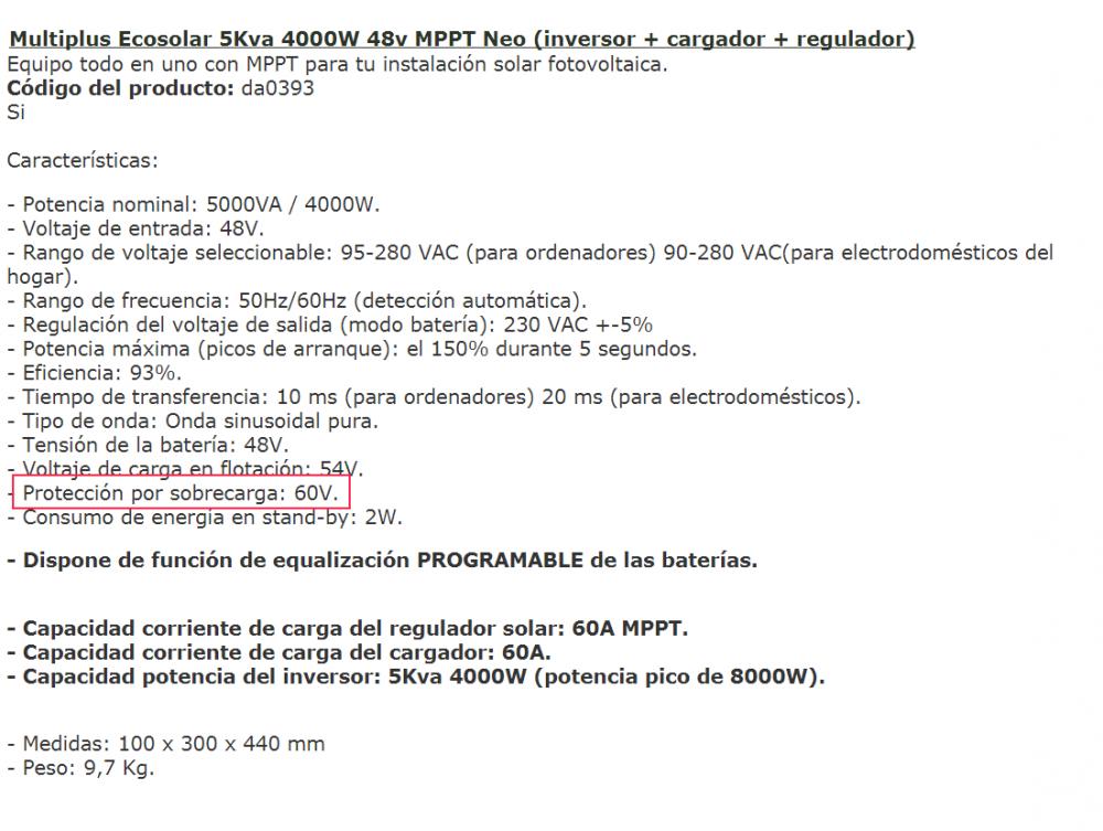

No generalices. Yo te he preguntado por un kit en cuestion que es el q se esta debatiendo en este hilo. Te lo vuelvo a poner de nuevo:
https://www.damiasolar.com/productos...-tv-_da1008_98
En ese kit poneis este hibrido:
https://www.damiasolar.com/productos...or-_da0393_119
En ese kit poneis estas baterias:
https://www.damiasolar.com/productos...10-_da0454_121
Ese hibrido no puede pasar de 60V segun vuestra tabla de caracteristicas. Ahora explicame como ecualizas esas baterias a 2,55V por vaso ??
Ese hibrido no tiene compensacion de temperatura. Ahora explicame como absorbes en esas baterias en pleno invierno cuando necesitas una correccion de voltaje por temperatura q pasas de 2,40V a 2.50V para absorcion por vaso. Y ya no hablamos ecualizar esas baterias en pleno invierno a 2,65V por vaso.
Pero vamos que salimos de dudas rapidamente. Necesito saber el valor maximo configurable del parametro 26 de ese hibrido.
La respuesta no puede ser: Creo recordar que son tantos voltios.... La respuesta debe ser: SON TANTOS VOLTIOS.
Un minimo de profesionalidad por favor....
