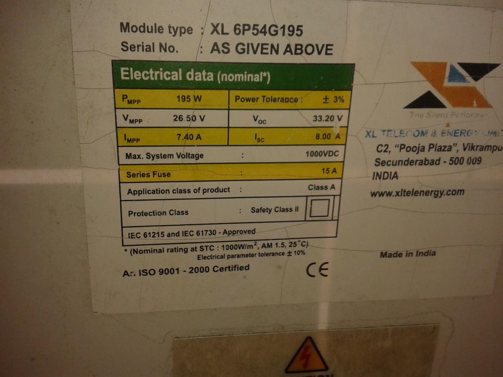

    buenos dias esta mañana cuando e ido a mirar los reguladores me e dado cuenta que uno de ello estaba quemado es posible que ayer estuve trasteandolos y cambie la postura de lo paneles los puse en paralelo puse 6 paneles de 195w 26,50v y 7,4Ah en paralelo por este motivo se puede quemar gracias este es el el regulador Powermax SCL-60A

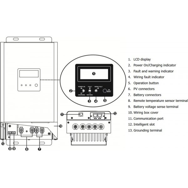

    Regulador quemado-regulador-solar-mppt-60a-12-24-48v-powermax-scl-60a.jpg este modelo tendrá arreglo o será para tirar

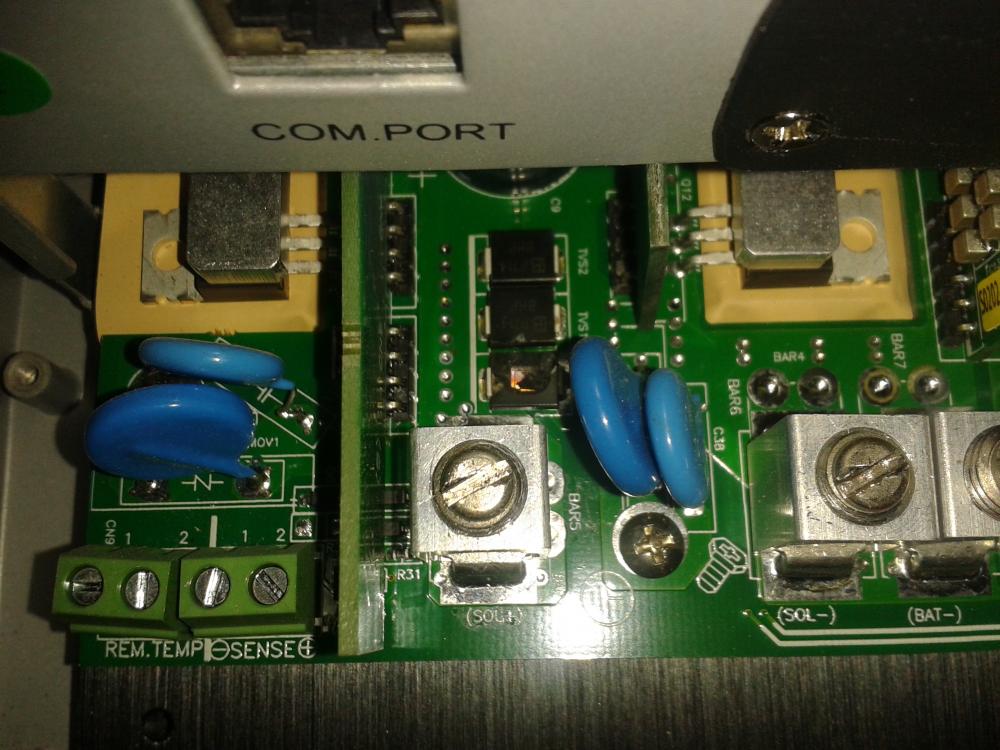

    Regulador quemado-20180113_115838.jpg creo que sebe bien

    Pues ese regulador es un Voltronic con otra marca, seguramente podrás repararlo. Pero también tendrás que ver porqué ha pasado.

    Luisetrix con un polímetro la tencion que da es de 30v
    yo creo que es porque le puse 8 placas en paralelo y por eso se a quemado el regulador porque las placa son de 7.4 Regulador quemado-20180113_125946.jpg una imagen vale mas que las palabras
    cuantas placas en paralelo sele pueden poner a este regulador porque yo no lo se anterior mente estaban puesto en estring de tres y tenía tres estring

    Es raro porque hasta mi regulador mas barato, un tracer chino, tiene proteccion de sobretension en la entrada i sobre corriente en la salida. Es de 20 A, lo he puesto a 20 A i de ahi no pasa para evitar quemarse. Sospecho mas de que sea una falla. Aparte en esa foto solo se ve un diodo quemado i por la posicion no pondria la mano en el fuego que sea de potencia principal.

    a mi tambien se me quemo el regulador, era un diodo, y fue porque primero desconecte la alimentacion del regulador en vez de las placas. Ahora tengo un PIA que desconecto las dos a la vez.
    No arrancaba, y tenia un diodo quemado como el tuyo, fue quitarlo y a funcionar, luego compre el diodo por internet.
    El hilo es este:
    https://www.solarweb.net/forosolar/f...pt-45a-ko.html
    Intenta desoldarlo, igual te funciona, con dos no hay problema, si es lo mismo que me paso a mi (tiene toda la pinta).

    Primero pon aqui el modelo para saber cual es, i que equivalentes puede tener. Igual en malaga lo tienen en tiendas de electronica.

    Seis paneles en paralelo con una I de 7.4A , supongo que sera Imp, su Icc puede ser un 10% mayor son unos 48A que pueden ser admitidos sin problema en la entrada del regulador (max 50A en entrada), luego posiblemente te ha pasado como comenta "jmargaix" el regulador se ha quedado en algun momento de los trabajos desconctado de la bateria con las placas conectadas.
    En el post que apunta "jmargaix " se comenta que habiendo quitado completamente el diodo malo pudo seguir trabajando con ese regulador hasta que pudo sustituile el diodo, seguramente tenía menos placas, pero tu con ese regulador MPPR puedes sin sustituir ese diodo trabajar con esas 6 placas si esos dos diodos que quedan estan buenos, trabajando con tres placas en paralelo en serie con otras tres placas en paralelo, el trabajo de adaptacion lo hara el MPPT, subira la intensidad de la salida hasta los 60A a costa de bajar la tension de entrada dandote la tension requerida qara tu bateria sin sobrepasar los 30A de la entrada que el regulador puede aguantar con solo dos diodos .
    La intensidad maxima de entrada de tu regulador segun caracteristicas son 50A que corresponderian a unos 15A por diodo al ser los tres iguales si quedan dos diodos buenos serian unos 30A, que es mas de lo que te pueden dar tres placas en paralelo (unos 25A), como ese regulador es MPPT podrias poner tres placas en paralelo en serie con otras tres placas en paralelo y resolverias el problema.
    Para ello debes probar que esos dos diodos estan bien, desuelda completamente el diodo malo -> pon de momento dos placas en paralelo en serie con con otras dos placas en paralelo y conectalas al regulador (16.5A max), si funciona es que esos dos diodos que quedan estan buenos y entonces podrias aumentar el string a tres placas en paralelo en serie con otras tres en paralelo, no superaran los 30A que esos dos diodos aguantan y "voila!" con tus 1200 W de placa

    Parece un diodo de avalancha, por lo que puede funcionar sin el diodo dañado con "tranquilidad", si es que no se han producido más daños que el diodo señalado.

    Que no es un diodo de potencia y que es posible que si lo desueldas vuelva a funcionar el regulador.
    Ese tipo de diodos se suele utilizar para absorber posibles sobre-tensiones.

    pero aun estas asi hombre, desueldalo y a ver como queda el tema, el mio fue desoldarlo y a funcionar. Tienen tres , que se usan para lo mismo, con dos funciona sin problemas, te lo puedo asegurar (al menos el mio, un Tristar).
